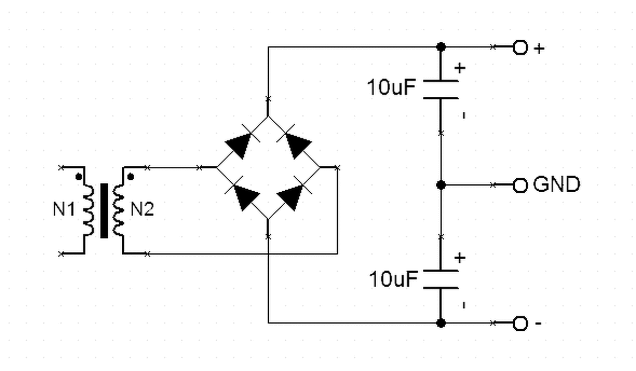

(#) feccus válasza steelbird hozzászólására (») Márc 7, 2015 /
Találtam itthon elfekvőben egy nyáktrafót 9V váltóval ami 255ma-t tud elég lenne neki vajon?
Elvileg szimmetrikus táp kellene neki,az jó lenne amit csatoltam?
(#) Ge Lee válasza feccus hozzászólására (») Márc 7, 2015 /
Ha azt megfelezed abból kb. +/-6V lesz, ami elég necces. A legtöbb IC elmegy már akkora tápfeszről, de a +/-5V környéke nem mindegyiknek tetszik. Akkor már csinálj inkább feszültségkétszerező egyenirányítást, abból lesz kb. 24V DC és arról járasd szimpla táppal, csatolókondival.

Keresgélek itthon hátha találok valami kisebb trafót ami megfelelne,sajnos csak nagyobbak vannak kéznél méretben és feszültségben is.

(#) steelbird válasza feccus hozzászólására (») Márc 7, 2015 /
Az op-amp ic-nek 20-30 mA körüli max. áramfelvétele van, a tápját akár egy-egy zénerrel is meg lehet csinálni abból a +/- 33V -ból. Vagy oszd le felére a feszültséget, úgy mint ahogy most van az ic bemenetén és csinálj vele egy-egy áteresztő tranzisztoros tápfeszültséget.
Mindkét tápágban tranzisztor, a pozitívban npn, a negatívban pnp. Kollektorok a 33V -ra, bázisok a felére osztott feszültségre, az emittetek pedig az ic -re.
Sajnos, most nem tudok rajzot feltenni, mobilról írok, de ez egyszerű, rajz sem kell hozzá. Gondolom, csak van otthon egy pnp és egy npn kis BC tranzisztorod.
A hozzászólás módosítva: Márc 7, 2015
