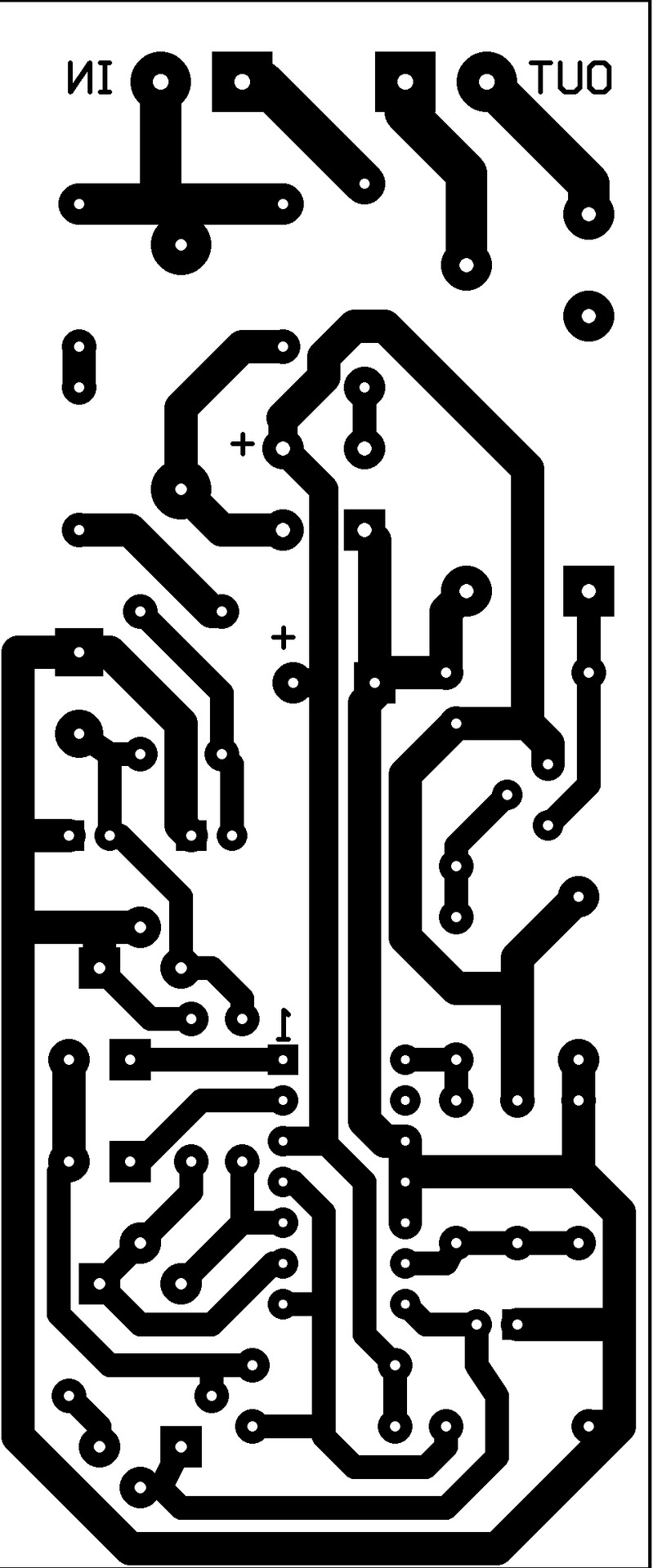

Én megrajzoltam, hogyan lehet elkövetni ilyesmit. Bár nem értem, ha ilyesmivel foglalkozol, akkor miért nem opció egy gyári készülék beépítése.. ![]() Lakatos sem kezd el kalapácsot reszelni, mikor kezdi az ipart. Pedig nyilván tudna készíteni. Kép kérésre cserélve. A hozzászólás módosítva: Szept 8, 2025
Moderátor által szerkesztve

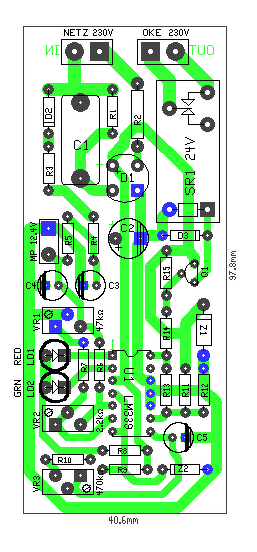

Bár nem engem kérdeztél. Egyrészt, a C1 kapacitív előtéten majd a graetz-en keresztül a Z1 segítségével elő van állítva az egész kütyünek egy24V-os tápfesz amit a C2 puffer szűr, erről működik ugye az LM339. Másrészt, a hálózat csúcsfeszültsége a D2-n (meg alul a graetz-en) keresztül egyenirányítva van ami R3-R4-en keresztül feltölti adott csúcsra a C3 elkót, ez még aztán meg van szűrve R5-C4 által. Ez a feszültség aztán beállítható (söntölhető) 12,4V-ra a 47k-s potival. Ezt a feszültséget figyelik aztán (eltolva) az U1a és U1b amiknek a másik bemenetük egy fix, 6,2V-ra van kötve. Ettől ha adott értékkel eltér a mérőponti feszültség akár fel akár lefele, az egyik opa (U1a vagy U1b) birizgálni fogja a VR3 potin keresztül C5 feszültségét amire U1c működtetni foga a relét.
Ugye, itt egyedül a relé kimenete az a pont amit szabad tapogatni, az áramkör többi részének érintése életveszélyes. Az R2 ellenállás a biztosító szerepét látja el ha minden igaz.

Köszönöm, elírtam, valóban BC212.. Na majd mindjárt kijavítom, csak szólnom kell a T. Modiknak, hogy cseréljék ki a képet.

Megépítettem a feszültség védő áramkört és működik is. Lenne kérdésem vele kapcsolatban. Alacsony feszültségnél ( autotrafóról tekergetem) a zöld led kigyullad, de kicsivel lejebb bont a relé. Ez nem idő- deley függő, hanem feszültség. Visszabillenésnél viszont egyidejüleg alszik ki és húz meg a relé. Ez normális? Mitől van.?
Hello! Az időzítő áramkör U1c-nek is van hiszterézise, szerintem azt látod. Mivel a feszültségkomparátorok "nullkomparátorok", aminek nincs hiszterézise, a mért feszültség viszont óhatatlanul búgófeszültséggel terhelt, a Led nem hirtelen vált át, hanem krepeg az 50-el. Csak azt nem látod.

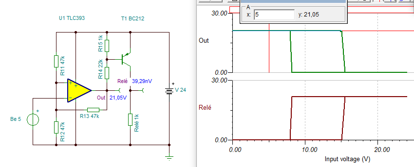

Az U1C komparátor kimenetén a +24V táptól mérve normális esetben -24V van. Mikor billen (kigyullad a zöld led) akkor az fölugrik -17V ra. Tehát csinálja a dolgát, csak mintha a tranyó bc213 "késne" a kikapcsolással.
Kicsit érdekes, mert határozottan kellene váltania. A tranyó nem tud "késni", valószínűleg az van, hogy a komparátor nyitott kollektoros kimenetű és az csak lehúzni tudja a kimenetet, felhúzni az ellenállások húzzák fel. A 47k meg terheli a 22k bázisellenállását. Attól meg a tranyó, nem tud a zárás közelébe menni.
Most leszimuláltam, nálam 21V-ra megy fel a kimenet, nem 17V-ra. De a tranyó, akkor nyit ki, ha az R15-ön 600mVnál magasabb a feszültség. Ekkor az R15-ön 0,6V/1k=0,6mA áram folyik. Az R14-en is ez az áram folyik át, tehát az R14 feszültsége, 0,6mA*22k=13,2V Hozzá jön a 0,6V, így az összesen 13,8V. Ez vonódik le a 24V-ból, 24V-13,8V=10,2V. Tehát ez felett, már zárva kellene hogy legyen a tranyó. Nálad pedig ez 17V. De ha 17V a feszültség, akkor a tranyóra 24V-17V=7V jut. Az áram ekkor az R14-R15-ön 7V-23k=0,3mA. Így az R15-ön 0,3V a feszültség, ekkora bázis-emitter feszültségre, semmiképpen nem nyithatna ki a tranyó. Ha mégis kinyit, akkor árulás van az alkatrész értékek körül. Pld. 0,6V/0,3mA=2k Tehát kinyithatna, ha az R15 1k az valójában 2,2k vagy felette van. A kimenet pedig akkor lehetne 21V-helyett 17V, ha a tápfesz nem elegendő (nincs meg a 24V), vagy az R11..R13 értéke alacsonyabb, mint 47k. |
