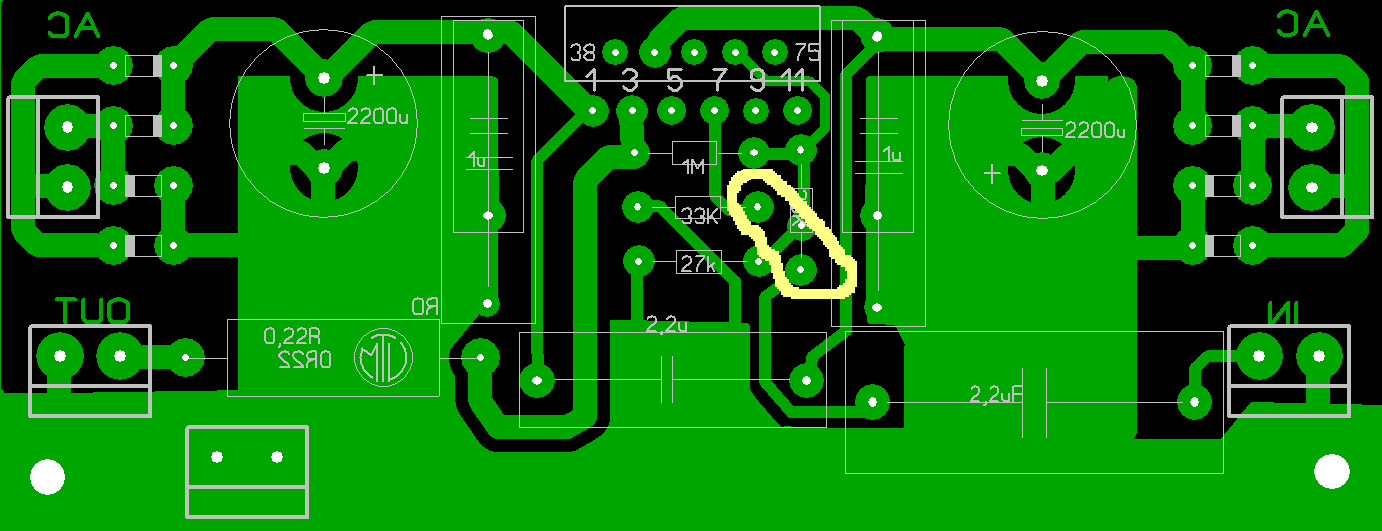

Építettem egy örősit és nekiálltam tesztelni, eddig minden szép és jó, de a baj ott kezdődött, hogy a hangfalban lehet hallani egy ilyen morgást, fogtam az audió jel nulla ponját és összekötöttem a fémdobozommal ami meg a földbe megy le, így megszünt szerencsére a morgás, de nagyon hallkan még lehet hallani, a gond a következő, mikor összekötöm a géppel akkor egy ilyan folyamatos egyenletes húgást lehet hallani, hogyan kerölhetem ezt is ki? Ha leveszem a földet akkor meg iszonyathangos morgás lesz belőle.

(#) chipi hozzászólása Júl 5, 2007 /
Hi!
Már nem tudom, hogy mit csinálja az erősitömmel, fölhözverem igaz sok pénz tettem bele és mégsem jó, egyszerűen hiába kötöm össze a földpontokat vezetem le, szakítom meg, sehogysem javúl. Itt az eredmény.
:rinya:

(#) chipi válasza titi hozzászólására (») Júl 5, 2007 /
Egy LM3875 ic van benne.
Kapcsolás.

(#) chipi hozzászólása Júl 6, 2007 /
Egyik panelfél.
Így nézz ki az egyik panelfél. A földhurkot vagy ezt a morgást nem tudtam még megszüntetni sehogyan sem Valaki okosat tudd mondani még?

(#) titi válasza chipi hozzászólására (») Júl 6, 2007 /
Nézem, nézem, de ugye nem ez alapján tervezted a nyákot?
Szóval az a rajz kéne, amiről a nyákterv készült.
(#) chipi válasza titi hozzászólására (») Júl 6, 2007 /
Nem találom sajnos Átnéztem a gépet 2x is, de nem vlot meg, de ez a kapcsolás is hasonló az enyémhez, csak itt a táp nincs rajta.
De ezen kivül lehetne e változtatni ellenáláson van valamin, hogy ne legyen ez a búgás alapjáraton? A potit is letesteltem mert akkor nagyon búgott, de amikor a potit felcsavaron 100 ra akkor nincs bugó hang.
Szóval egyrészt a te kapcsolásodban nagyságrenddel nagyobb ellenállás van a bemeneten (33kOhm)
Másrészt azok a nagy szürke alkatrészek, a kondik is elég érdekes...
Ufff. Most nézem, itt valami nagyon nem stimm.
A bemenet miért a 8-as lábra megy? Nem a 7-es re kéne? (a 8-as a visszacsatolás)
Te tervezted a nyákot? Szerintem bibis!
Ha megtalálod a kapcsirajzot, esetleg megtervezem neked a nyákot.
Mert nem hiszem, hogy a kapcsolásnak megfelelően van kivitelezve, vagy eleve a kapcsolási rajz rossz.
Még egyik haverom szerezte a kapcsolást, és a kapcs rajzot elkértem tőle, megterveztem én is, hát a 8 as lábat lehet, hogy elhúztam, és azmiatt búghat? Igekszem megkeresni a kapcsolást.
Lehet, hogy az a gond, de a rajz biztosan felfedné a hibát.
Esetleg ha nem lesz meg a rajz, meglehetne csinálni egy másik kapcsolás alapján is. (ha nem ragaszkodsz ehez)
(Az előző hozzászólásomról annyit, hogy nem akartalak kritizálni, bár ahogy így utólag visszaolvastam, lehet egy kicsit kritizálónak tünik.)
Esetleg még azt megpróbálhatod, hogy az ellenállást átkötöd a 7-es lábra, ld.rajz
