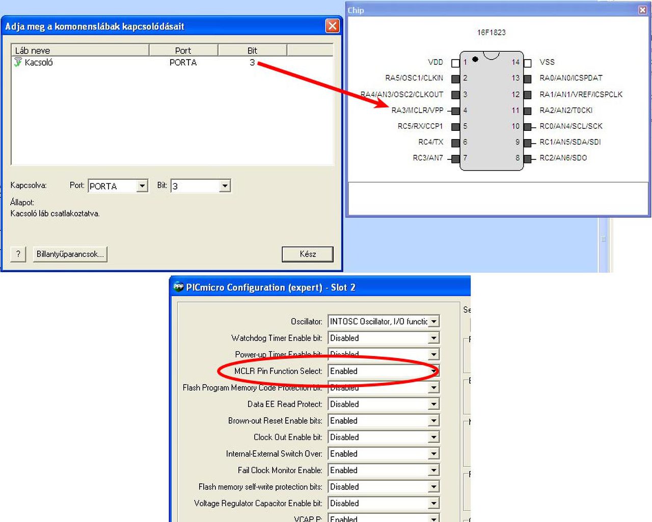

(#) Bakman válasza Broy hozzászólására (») Szept 1, 2017 /
Mellékletben a hiba forrása.
(#) Broy válasza Bakman hozzászólására (») Szept 2, 2017 /
Bakman, nálad a megoldás. A baj, hogy így sem működik. MikroC-ben tökéletesen lehet emulálni a jelenséget, így ha az MCLR Pin-t kikapcsolom, jól fut a program.
Flowcode-ban nem. Arra gyanakszom, hogy az MCLR Pin kikapcsolása hibás a Flowcode-ban 16F1823 esetén.
Érdekes, hogy mikroC-ben is be kell állítani az osccon-t, mert a program beállításaival csak 500kHz-en fut a kontroller.
(#) Bakman válasza Broy hozzászólására (») Szept 2, 2017 /
Lehet, hogy hibás a kikapcsolása, lehet, hogy nem. Készítsd el vele a hex fált, majd ellenőrizd le a konfigurációs biteket. Ha azok jók, akkor lehet, hogy a kontrollerben van a hiba, erről az errata tud bővebbet mondani, már ha dokumentálva van.
Az osccon regiszter minden programkörnyezetben az, annak beállítása nélkül a kontroller az alapértelezett sebességen fut, lásd adatlap.
A kontrollerrel azért nincs gond, mert mikroC alatt tökéletesen működött minden felállásban (bekapcsolva nem működött a kapcsoló, kikapcsolva igen). Az MCLR PIN Enabled opciót hogy lehet C-ben beállítani? Mert akkor egyszerűen ki tudnám próbálni a Flowcode-ban.
Az osccon-t csak azért írtam, mert érdekes, hogy a fejlesztőkörnyezetekben mindent be lehet állítani, csak ezt nem.

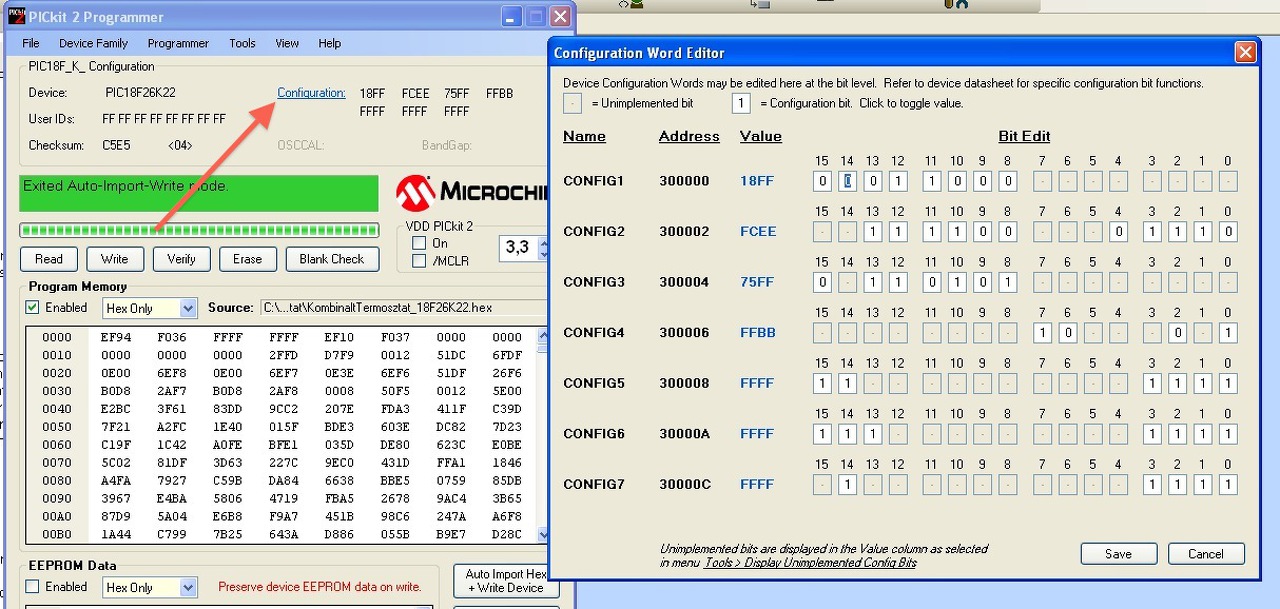

PicKKIT2-ben pl. a konfigurációra kattintva elérhetőek a konfig. bitek egyenként.
Pickit3-am van, de megnézem.

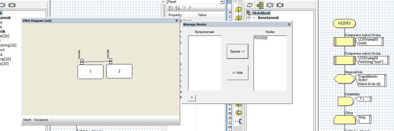

(#) kokozo válasza Firefighter1 hozzászólására (») Szept 6, 2017 /
Nálam így működik..
1. lépés létrehozás
kliens neve 1, vnet neve net
utána csomópontok kezelése rs232 explose
másiknál vnet csatlakozás
kliens neve 2, vnet neve net
majd diagram megtekintése, ott alol lesz 1,2 ment mégse
itt katt 1-re majd 2-re
vedd le egymásról őket és kösd össze
inditsd el mind a 2-t
Kész.

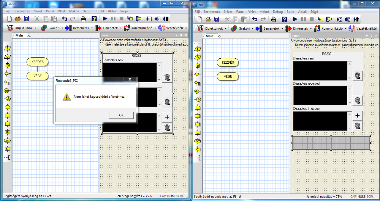

(#) Firefighter1 válasza kokozo hozzászólására (») Szept 6, 2017 /
Tehát
Vnet server elindít
Megnyit párhuzamosan 2 Flow-ablak
Mindegyikbe teszek rs232 komponenst
Vnet--> Létrehozás klick
és ez az ablak ugrik fel
A hozzászólás módosítva: Szept 6, 2017

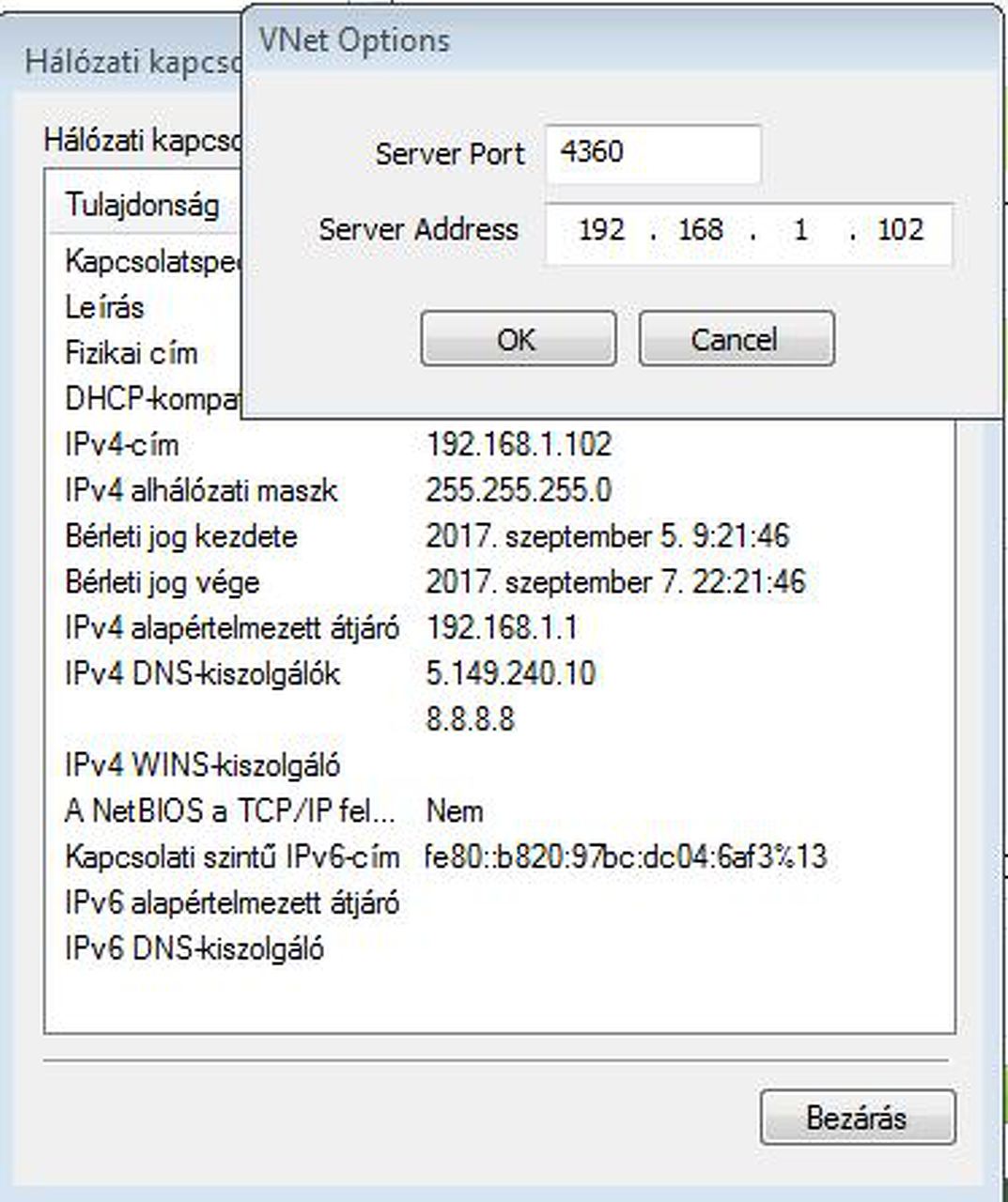

VNET Opciók-nál nem kell portot vagy IP-t állítani? Mert én már próbáltam vagy 10 másféle portal.
IP címet magának szedi le valahonnan.. vagy a router IP-jét adjam meg?

(#) Firefighter1 hozzászólása Szept 7, 2017 /
Csak nem jön össze ez a VNET
Lehet hogy az IP- nem jo?
A Sugo mintha azt irná hogy az "Én" IP- et kell beirjam....
Ok de melyiket? a routerét? a virtuál serverét???
Portra mindegy.... vagy ottis a javasolt 8117 kell?
Köszönöm

(#) kokozo válasza Firefighter1 hozzászólására (») Szept 7, 2017 /
Nálam a gép ip-je van megadva.
A hozzászólás módosítva: Szept 7, 2017
(#) Firefighter1 válasza kokozo hozzászólására (») Szept 7, 2017 /
Hát nem tudom!
Úgy néz ki maradni fog az újratelepítés.. de a teljes gépnek...
Azt szedi le a VNET server nálam is ami a gép IP-je de rögtön azt dobja hogy nem tud kapcsolódni... pedig még nincs is mihez... előbb létre kellene hozzam
