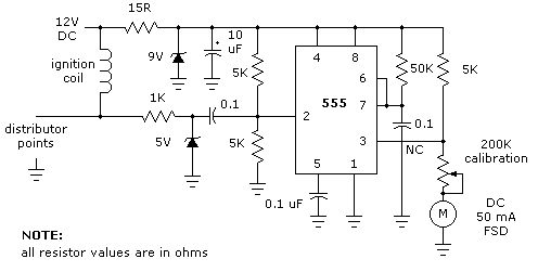

Tök szép a led kivezérlésű is de engem érdekelne hogy hogyna tudnék egy elszállt elektronikus mutatós fordulatszámmérőt pótolni egy hondából. Mintpl a Ladákban van fordulatszámmérő. Valyon 555 ös Ic vel meg lehet oldani?

(#) Dzót válasza watt hozzászólására (») Nov 4, 2008 /
50mA es műszerem van az eredeti fordulatszámmérőbe .. Az elektronika elromlott, valami japán nincs hozzá rajz sem, értékek meg abszolut.
Építettem hozzá 555 ös IC ből de eddig nem viselkedik túl normálisan. A műszer ottragad ha elveszem a jelet akkor is.

Valakinek működött már ez a kapcsolás?
(#) mex válasza Dzót hozzászólására (») Nov 4, 2008 /
Ez megszakitóshoz való. CDI-rendszerűhöz nem jó.
Nem tudom milyen jelet adtál neki,de ez negativ impulzusokat igényel,vagyis a bemenetet periodikusan testre kell tenni(ezt csinálja a megszakitó).

elég ha csak 5v os impulzusokat kap. Egyéként képes elméletileg egy iylen Ic egy 50 Ma es műszer működtetésére?
(#) mex válasza Dzót hozzászólására (») Nov 5, 2008 /
Az 555 forrás és nyelő üzemmódban is 200mA áramot tud kezelni.
Egyébként a rajzon hibásan van megadva a műszerrel soros poti értéke,közel sem kell ilyen nagy ellenállás.
Ide a könnyen beszerezhető 500 ohm érték tökéletesen megfelel. A beállitáskor kb 200ohm lesz a beiktatott ellenállásrész.
Javaslom cseréld ki,és ha továbbra sem működik akkor visszatérünk rá.
Mégegyszer irom: Ez egy monostabil multivibrátor aminek az inditóbemenetét (ami a rajzon 5V-os potenciálon van a zener miatt) húzza le testre a megszakitó a fordulat függvényében. Tehát ez inditja.

A délután folyamában próbálkoztam vele. 13 beosztás van a műszeren, Jel ráköt? 50 Hz, tekergetem, 12 es és 3 es beosztás közt semmi érdekes, csak ha tekerem, közben mozog a mutató frekvenciától függetlenül teljesen mind1 hogy mekkora frekvenciát adok neki, ha, ha levereszem 0 ra akkor is ottmarad.
Ha leveszem tápról, és ujra rákötöm akkor már nem ugrik visza ugyan oda csak ha valmai apró jelet kap.
De most jön amit nem értek
Ha kb a 2 es egységig tekerem 50 hz en kicsit hallani hogy zizeg a mutató, ha 25 hz ra veszem akkor lemegy 1 es egységig. ha 70 re akkor egy picit följebb mint 2 es , ha 100 ha 200 nem változik, ha följebb felugrik 4 es ig és onnan nem mozdul.
Ha 200hz-nél nagyobb frekit adsz neki akkor a monostabil időzitése nem tud lejárni,mindig bebillent állapotba marad,ezért ugrik fel 4-ig. Megjegyzem ilyenkor már a 13-as után kellene,hogy legyen a mutató. A potit kicserélted? Amúgy én a hanggenerátorral egy tranyót vezérelnék,és azzal kapcsolgatnám a jelet. Ha nem világos lerajzolom.
Egyébként biztosan jól kötötted össze a dogokat?
(#) Dzót válasza mex hozzászólására (») Nov 5, 2008 /
Csak bekötöttem egy 100 ohm os ellenállást. De ha elveszem a jelet akkor is ottmarad ! akár mekkora frekkvenciát adok neki lehet ez 10 hz is ottmarad a helyén. Még kis videót is készíthetek róla
Beállítás kérdése a lényeg hogy valami öszejött oylna 10 Ma alatt. Csak az értelmes kalibrálás lehetetlen. Meg mégegyszer mondom "fennragad" a mutató. Újra tápfesz kel neki hogy ujra valamit is mérni tudjon.
Jha mellesleg találtam egy oldalon egy kis kapcsit fet-el
Az R3-at cseréld ki 1-2.2k közti értékre mindenféleképp.

Azt már cserélgettem600 ra is meg 100K ra is nem változott csak rosszabb lett mind2 esetben.

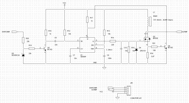

Ez az általam készítet kapcsolás természetesen kinyomtatás után tükrözve lesz.
TACHO.pdf
Barátom. Ezt nagy hiba lenne tükrözni.
De az ES 3 9V-os zener forditva van.....
Ezenkivül a bemenetre 10k tettél az 1k helyett.
Igen tudom, már rájöttem. mikor túl sok áramot vett föl de utána betetem egy újat és normál 10mA, már 3ic-t is kicseréltem mindel ugyan azt csinálta. Igen 10K-t tettem de gonolom az mind1 ugyis lekorlátozza 5 volt ra a zéner akár mekkora a fesz. De már kipróbáltam 470ohm ossal is. Egyébként nyomtatás után, "vasalásos technika" tükröződik.
