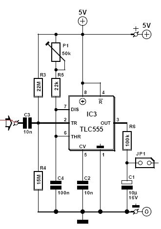

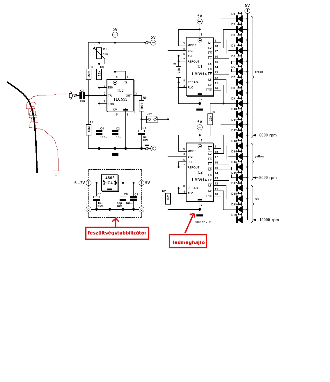

(#) _ampervadasz_ válasza prst14 hozzászólására (») Máj 20, 2008 /
Elvagy tévedve egy kicsit!
Amiről te beszélsz az egy feszültségstabilizátor,hogy mindig egyenlő mértékben kapja a feszültséget az áramkör! (mert ha nem ez lenne akkor elég fals eredményt produkálna)
Ha a motorodnak az akksia 6V -os akkor 4805 -össel, de ha 12V -ról hajtod, akkor viszont a 7805 -össel kellmegvalósítanod.
Ez egy TO220 -as tokban van, de TO92-es tokban is kapható. (de a ledekmiatt TO220 -ast javaslom)
Nem tudom melyikbolygón voltam, de bocs hogy össze zavartalak!
Ha ezt az áramkört megépíted, így ahogy van, akkor az tökéletesen fog működni!
(#) prst14 hozzászólása Máj 20, 2008 /
melyik bolygón ez tetszett...
am köszi ,a mellékelt móricka rejz után már értem a dolgot ,köszi

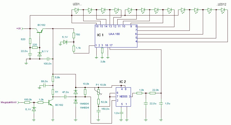

Én megépítettem ezt a ford.számmérőt de az első 8 led állandóan világit
Már mindent próbáltam ..
Valakinek sikerült ez a kapcsolás?
Csatoltam a leírást, ha v.ki tud légyszi segítsen
*szerk: Am jól működik a többi része
Az nem lehetséges h. a tápom miatt összeszedi a zavarokat?
Stabil szabályozható tápról megy
(#) huhuu válasza sziszi23 hozzászólására (») Máj 27, 2008 /
čn nem pont ezt épitettem meg, hanem azt ami a szocimotoros.hu oldalon volt. Az azt hiszem naggyából ugyanez, valószinünek tartom, hogy a gond is azonos.
Cserélgettem az ic-ket is de mindig ugyanez volt a gondom nekem is, hogy vilagitott mind a 8 led DE sikerült megoldani!
Van egy masik topik, ahol reszletesen leirtam, hogy mit kell csinalni, hogy jó legyen, csak nem emlékszem a cimére.
Ezért, hogy ne keljen sokat keresgélned és boldogulj, nagyvonalakban leirom, hogy mit csináltam
Elöször is nézd meg pontosan a szocimoptoros.hu-n a tuning résznél az utolsó oldalon a kapcsrajzot és vesd össze ezzel.
Ott ahol van a jp 1, megszakitod az áramkört és az LM ic bemenetére köss egy potit ugy, hogy a poti közepsö laba megy az ic-re, az egyik oldasó láb a +5v-ra a másik oldalsó pedig a -5v ra.
Utánna én a 2,2 kiloohmos ellenállást 5 kiloohmos trimmer potira, a 22 kiloohmosat pedig 25 kiloohmosra cseréltem. Akár hosszabb vezetékkel is bekötheted.
Azért kell összevetned a rajzot, mert a te általad épitett áramkörben 2db 22 kiloohmos ellenállás van és nem tudom melyik az amelyiket ki kell cserélni.
ja, a trimmereket állisd elöször 2,2 és 22 kiloohmra aztán kapcsold be(illetve beforrasztás elött jobb már beállitani)
Ha bekapcsoltad akkor tekergesd azt a potit ami az LM-ic bemenetére van kötve.
Addig variálj a két másik potival amig nem fog szépen az elsö ledtöl az utolsoig menni.
Nekem most müködik szépen, igaz
az 555 ic vel felépitett rész nem megy de ledek
szuperül mennek.
Hátha nállad is ez a gond.
Ha van még kérdésed kérdezz nyugodtan.
űdv
(#) sziszi23 válasza huhuu hozzászólására (») Máj 27, 2008 /
Okés, köszi megpróbálom
Nekem az IC-k melletti ellenállásoknál most is poti van, az egyikkel állítottam be a ledek(1-10) fényerejét
Ha rákötöm a potit és szép lassan tekergetem szépen egyesével mennek fel a ledek(1-20)
Szal akkor az 555-ös részével van a baj ?
Meg ha méregettem az ellenállásokat az 555-ös potijánál akkor kezdtek elaludni a ledek..szal csak 4 világított mindig , nemtudom mivan vele
No akkor, valoszinüleg az 555 ös résznél lehet a gond
én is eddig jutottam, hogy ott valami zür lehet.
Illetve van tekercs az 555 ic bemenetére kötve?
jeladó tekercsre gondolok.
Ha nincs akkor kösd az áramkör bemenetét a negativ tápfeszhez és nézd meg ugy, hogy mit produkál.
Ha elalszanak a lámpák, akkor lehet, hogy minden rendben van, csak hiányzik az a tekercs.
Köszi a segítséget sikerült!
Én kötöttem el egy vezetéket az 555-ösnél
De nélküled nem találtam volna meg
Mégegyszer kössz

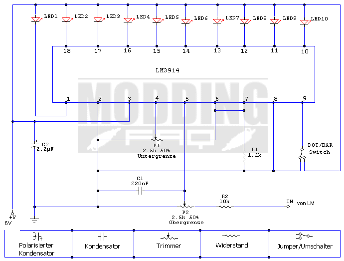

(#) uli válasza (Felhasználó 13571) hozzászólására (») Máj 28, 2008 /
Szoval nekem a mellékelt részt kéne megcsinálnom.
Annyit hozzáfűznék még, hogy mi lenne ha megfejelném egy tranzisztorral a megszakítóról jövő kábelt? (mint ahogy a második képen van?)
És JP1 helyére beraknék egy ujabb tranzisztort ami kapcsolgatja nekem a 12Vot. És persze a 100-s ellenállást is kisebbre cserélném.
Egyébként ez a kapcsolás biztos azt csinálja, hogy megkétszerezi a bejövő jelek számát?? (és akkor a másik mit csinál? )

(#) gulyi88 válasza uli hozzászólására (») Máj 29, 2008 /
szeva
nem egyisksem kétszerezni meg a jelek számát
mindkettő arra hivatott hogy az n/m el arányos egyenfeszütséget állítson elő, amit már piszokegyszerű mérni..
a 2-4 es rajz hoz még 2 LM3914 is tartozik
(ld: BSS elektro vagy szocimotoros oldal)
totti91! az átalakítás úgy lehet hogy az időlapot 300ms ról felnöveled 600ms ra ,DE akkor az lesz, amit montam, hogy belassul..
vagy CD4553 és a CD4511 közé kell tervezni egy "kódátalakítót" ami a bemenő BDC kód decimális értékét megduplázza, és a kimeneten ugyancsak BCD kódba jön ki. Ez nem annyira bonyolult, mint elsőre hangzik.

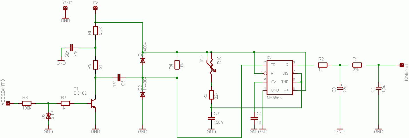

Eléggé kezdetleges szinten van tudásom és akárhogy próbálkozok, semmit nem sikerül kihoznom az alábbi fordulatszámmérő kapcsolásból. Valahogy mindig zárlatos lesz és már nem értem, mit ronthatok el mindig.
Hálás lennék, ha valaki megnézné egyáltalán működik-e ez a kapcsolás...
Köszi
(#) uli válasza Tanto hozzászólására (») Aug 21, 2008 /
Szerintem minden led elé rakj be egy 330 Ohmos ellenállást, meg a 9es lábat vagy a földre kötöd vagy a "levegőben hagyod." Tápfeszt szerintem nem előnyös rákapcsolni.
Szerintem innentől működöképes lehet
uli
(#) Krisz03 válasza uli hozzászólására (») Aug 21, 2008 /
Nem kell ellenállás, és a 9-es módválasztó (pont vagy sor) is mehet közvetlenül testre vagy tápra. Ez a kapcsolás szinte az alapkapcsolása az IC-nek: adatlap.
Ez így még nem elegendő ahhoz, hogy fordulatszámmérő legyen, mert ez csak annyit csinál, hogy minél nagyobb a bemenetén a fesz, annál több LED világít. Még kellene valami, ami a fordulatszámmal arányos feszültséget állít elő. Egy példa a mellékletben.
