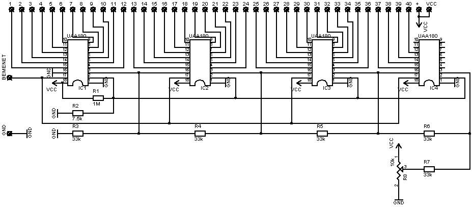

(#) Krisz03 hozzászólása Aug 15, 2007 /
Adott ez a kapcsolási rajz részlet (csatolva). Ez már egy kész áramkör, de most ki szeretném bővíten, hogy a környeti fény hatására változzon a kijelzés fényereje. Néztem is az IC adatlapját, és úgy mutatja, hogy az 1MOhm-os ellenállással kell párhuzamosan kapcsolni még egy fototranzisztort.
Pár kérdés ezzel kapcsolatban:
1) Fog ez így működni a kaszkádba kapcsolt IC-kkel is? Csak a fototranyó kell, semmi más?
2) Fototranyónak megfelelő-e a nagyfloppi-meghajtókból kitermelt alkatrész? Tehát annak a paraméterei megfelelnek-e itt?
Előre is köszi!

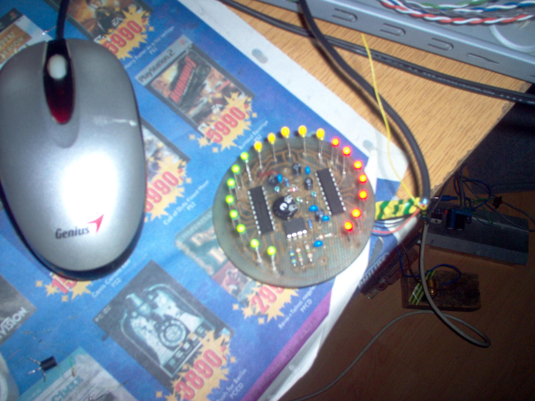

(#) Dzót hozzászólása Márc 9, 2008 /
Valakinek már működött ez a kapcsolás normálisan változtatás nélkül ?
(#) prst14 hozzászólása Márc 12, 2008 /
köszia jókívánságot
(#) Dzót hozzászólása Márc 22, 2008 /
Elkészítettem a kapcsolást, semmiféle életjelet nem ad magából. MIvel tudnám kipróbálni ? ÉN a pillanatpáka kimenetére kötöttem rá és ugy próbálkoztam. De semmi akárhogy tekergetem a potmétert. Ki mivel hitelesítette. Hogyan kéne viselkednie jel nélkül? mekkora az áramfelvétele? Nálam 2 mA.

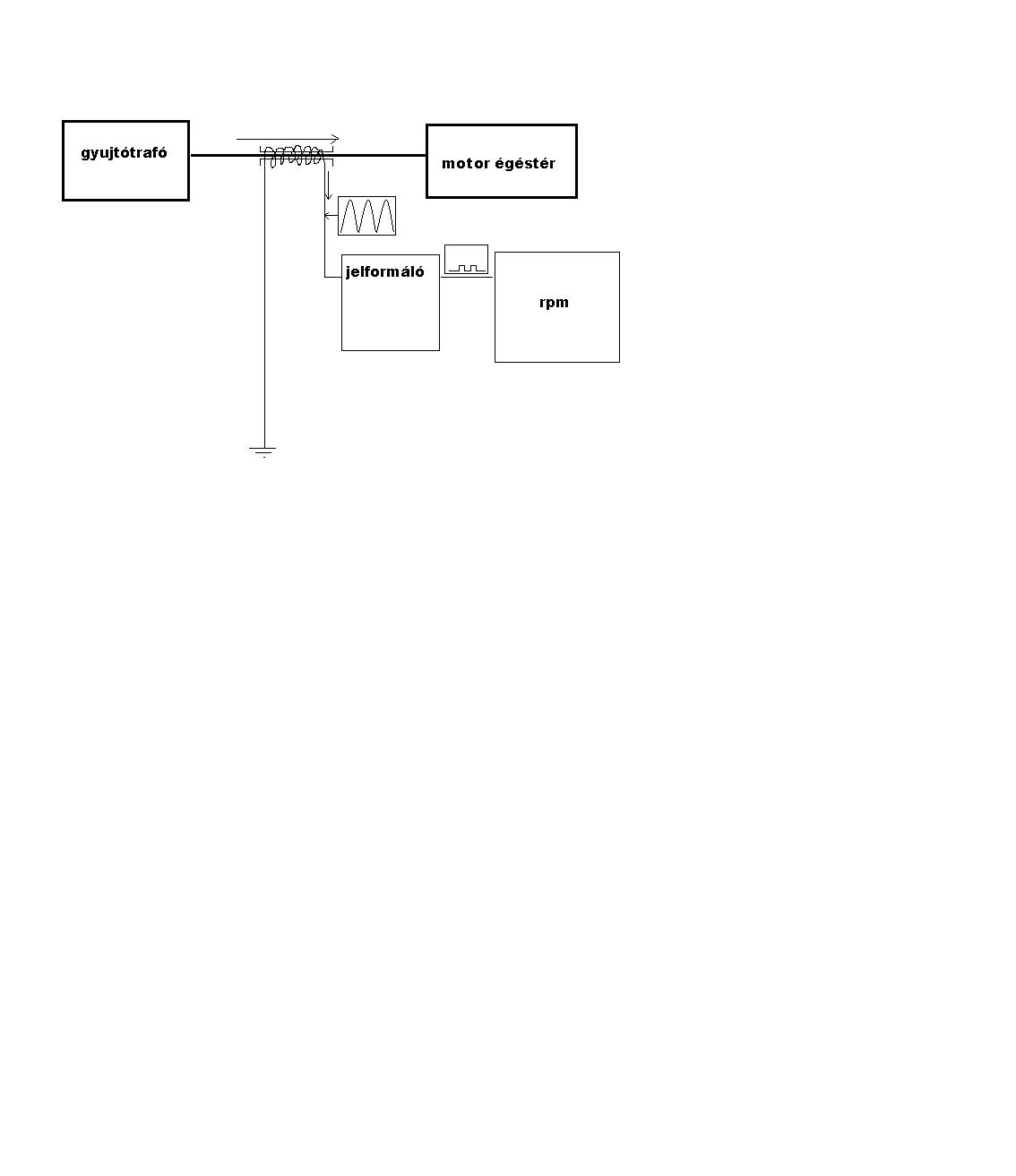

(#) prst14 hozzászólása Máj 19, 2008 /
üdv.
megint én.
Megcsináltam a mellékelt fordulatszámmérőt ,de nem nagyon értem hogy azt a külön kis jelformáló izét még meg kell csinálnom??
Vagy pár tekerés 0.5ös CU huzallal a gyújtókábelre és rákötöm a bemenetre??
nem vágom ,segítsen aki tud please
mondom mellékelt file mutatja
(#) _ampervadasz_ válasza prst14 hozzászólására (») Máj 19, 2008 /
Itt egy megvalósíásimódszer! (a képen)
Én n=20 d=0,02 Cuzhuzalt használtam! (és tökéletesen kalimpál a fordulatszámmérő!)
(feszültség váltóként működik!)
Sok sikert azélesztéshez/működteésséhez/ használatához!
...Ja a vezeték lehetőleg legyen árnyékolt, hogy a környezeti "zajokat"ne szedje össze!
A jelformáló kell!!!
Csak akkor nem lenne rá szüég, ha mondjuk résoptoval oldanád meg a fordultszámmérését! (és annakmegfelelőenkellkalibrálni!)
De én a résopto megoldást hanyagolnám, mert ha szennyeződik, vagy gyenge jelszintet produkál, vagy egyáltalán nemfog semmit csinálni!
(#) prst14 válasza _ampervadasz_ hozzászólására (») Máj 20, 2008 /
akkor ez a 4805 ös cucc lenne a jelformáló??
azt külön meg kell építeni?nem látom a fényképeken hogy vhol ott lenne!!
kicsit részletezd légy szíves
