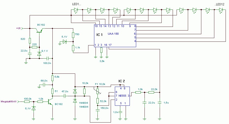

Én megakarom építeni ezt a fordulatszámmérőt(http://www.szocimotoros.hu/hu/tuningfejlesztes/8)csak kezdő vagyok ebbe a témába és a segítségeteket szertném kérni.Kb.mennyiből jön ez igy ki?pontos alkatrészt tudna nekem irni vki??(miböl mennyi,milyen kell)

abba tudnátok segíteni hogy ezt mire kell kötni???gyertya alá???vagy honnan kap stabil bemenetet????:eek2: :eek2:

„Lenne az a kis problémám, hogy megvolt az első próba, de a "kütyü" folyamatosan világított mind a 12LED.”
(#) Krisz03 válasza MaxPower hozzászólására (») Nov 20, 2006 /
Ugye a Szocimotoros RPM mérőről beszélsz? Azt én is megépítettem, és nekem is világított alapból pár LED (de az is lehet, hogy az összes, már nem emlékszem). Próbáltam módosítgatni a kapcsolást, de semmi eredménye nem volt, ezért áttértem az UAA180-ra, és 4 db ilyen IC-ből csináltam egy 40 LED-es 250RPM pontosságú (azaz hát amennyire az UAA pontos lehet) műszert.
A szocimotoros kapcsolásban valószínűleg a jumper utáni részen van a gond, mert a freki-fesz átalakító része rendesen működik, tehát nagyobb frekinél (fordulatszámnál) nagyobb fesz ad ki.
Azt mondom, hagyd a fenébe azt a kapcsolást, még UAA-val is jobbat lehet csinálni...

(#) szabi83 válasza MaxPower hozzászólására (») Nov 20, 2006 /
biztos, hogy jó az áramkör!
ez:
[link=http://www.simson.hu/cikk/56/kapcsolas.jpg]http://www.simson.hu/cikk/56/kapcsolas.jpg[/link]
:nezze:
üdv
ford.pdf
(#) Krisz03 válasza szabi83 hozzászólására (») Nov 21, 2006 /
Igen, ez tényleg jó, mert én is megépítettem már, és kb 1 évig használtam is. Nem egy nagy szám, de kezdetnek nagyon jó.
De van egy hiba is a rajzon. Úgy látszik, hogy az IC 1-es lába 5.1V-ot is és testet is kap (az 1-es láb egyébként test). Amúgy elhagyható az az 5.1V-os zener, 750ohm, 1.1k. Működik azok nélkül is. Sőt, az egész 9.1V-ot előállító rész sem kell. Helyette nyugodtan lehet használni 7810-et (a LED-eknek viszont változatlanul 12V kell). Nekem is így van megoldva a 40 LED-es, UAA180-as mérőmben.
Krisz
Ui: a pdf-et nem tudom megnyitni...
(#) MaxPower hozzászólása Nov 21, 2006 /
Hű a mindenit!
Nagyon köszi a válaszokat; nemsokára nekifutok újból, már biztos sikerülni fog a ford.sz.mérő UAA180-nal.
De még mindig nemtudom, hogy a megszakítóról vett jel maximum feszültsége mennyi. Meg tudná valaki mondani?
Jó, lehet, aki jártas ebben, az röhög rajta, de nekem fogalmam sincs mennyi.
(#) szabi83 válasza MaxPower hozzászólására (») Nov 21, 2006 /
elvileg akku feszt lehet rajta mérni
(#) Krisz03 válasza szabi83 hozzászólására (») Nov 22, 2006 /
Feltéve, hogy akkumulátoros gyújtású.
Ha tekercses, akkor akár 30V (vagy még több) is lehet, de nyugodtan oda lehet kötni a fordulatszámmérőt, hisz a tirisztoros gyújtású gépekben sincs akksi, se mexa, és ott a gyújtótrafó primerjére szokás raki az ilyen mérő eszközöket.
Krisz
Ui: Nekem is volt már trafóra kötve a fordulatszámmérő, de nekem a primer oldalon van vagy 300-350V (CDI gyújtás RT 91-es évkönyvből).
