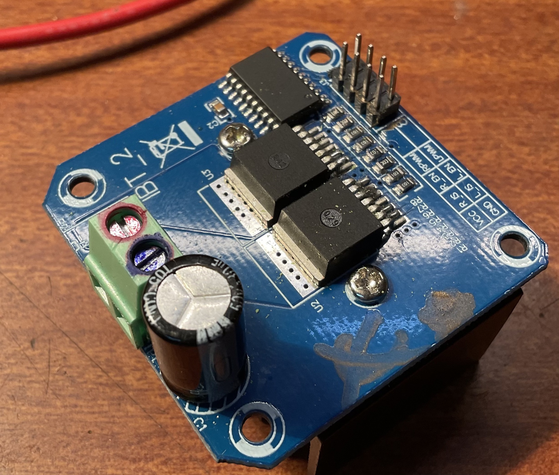

Én ilyen modullal gyártok 24V AC-t. Ha más nem kell, akkor egy 555-sel csinálsz 50 Hzet meghajthatod
Ez egy BTS 7960 FET hid max kb 40At bir ki, a bemenetei TTL szintüek.

(#) Massawa válasza Aubete hozzászólására (») Júl 28, 2024 /
Ez ugyanaz mint az enyém, csak nekem ki kellett venni egy csatlakozot. És nagyon kell vigyázni a bemenetekre, mert ott egy meglehetösen ocska procira megy minden láb. Annak a feladata védeni a FETes hidat, azt védi is, de a legkisebb sztatikus elektromosság megöli a procit. Én minden használt egy elötét meghajtot épitettem ( egy - egy NPN tranyot), igy már megbizhato. A cuccnak két bemete van, azaz azokra felváltva adhatsz jeleket és a FET hid kapcsolja a kimenetet. Azaz a kimeneten potenciálmentes AC-kaphatsz. Nekem is az kellett, mert amihez kellett abban nem lehetett DC tartalom. A bemeneti DC 0-40 voltig a FET H hidra megy, a kimenet meg a H hid vizszintes ága, azaz a kapcsolt AC feszültség is a DC-kb 2 V lesz. Megbizhatoan müködik beépitett védelemmel én kb 14 V 20 A-ig használom.
