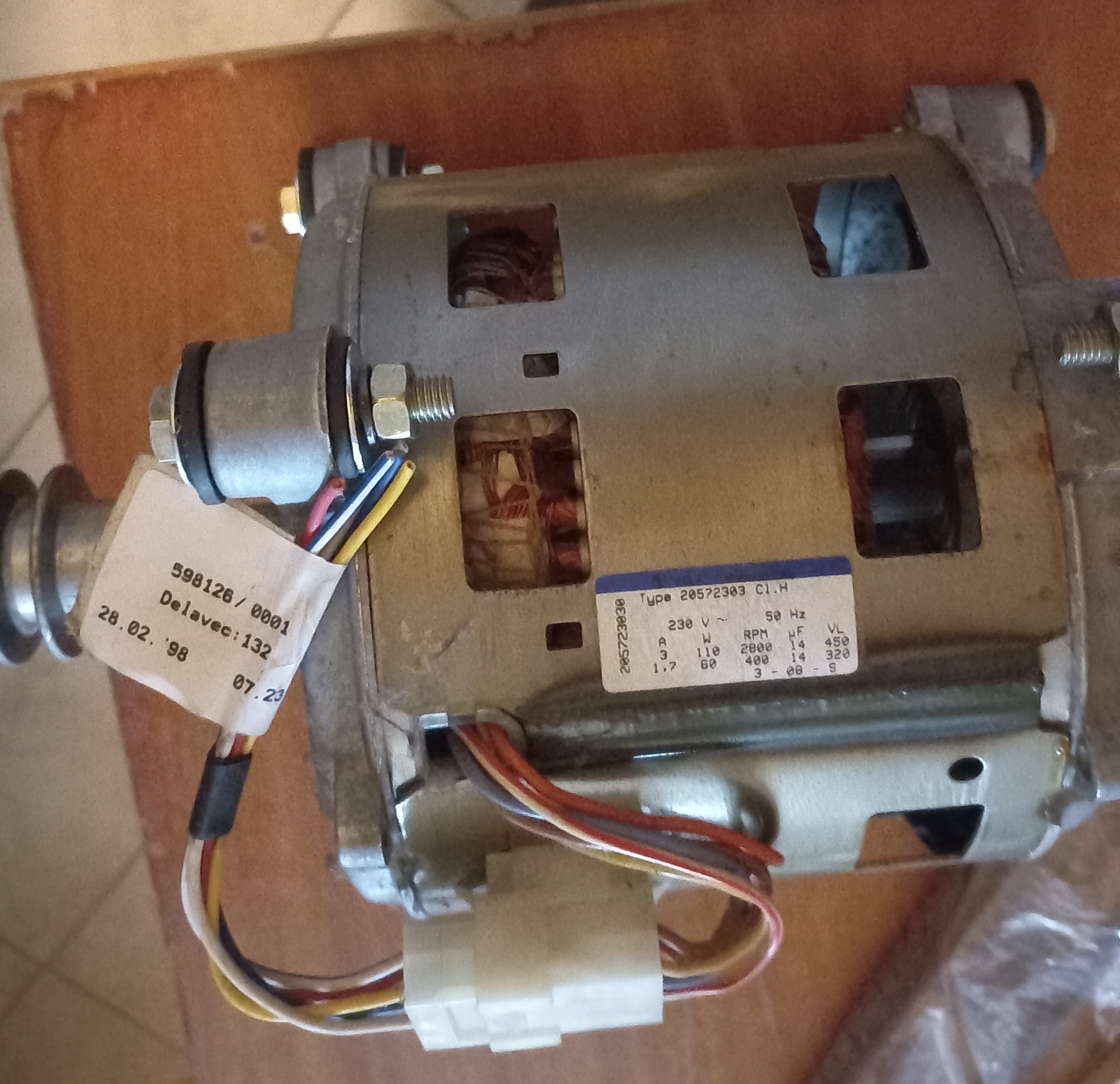

(#) huszi2 hozzászólása Máj 20, 2023 /
Üdv Mindenkinek!
A fotókon látható mosógép motort szeretném leellenőrizni, működik - e?
Végig olvastam a topikot, de nem igazán találtam olyan leírást, ami mindenben megegyezett volna ezzel. (Whirlpool AWG 653)
A csatlakozó kivezetéseit kiméregettem (mindent - mindenhez) mellékelve a mérési eredmények.
A 16 μ - s kondi gondolom az indításhoz kell, és úgy sejtem, ez üzem közben is bent marad a "körben".
A 270 nF - os sejtésem szerint zavarszűrőként szerepel.
Mit mihez kössek, ill. hová megy a 230 V, ill. hová a kondi?
Nem akarok sem fűrészelni, sem köszörülni vele , csupán tudni szeretném működik - e.
(#) mlaci989 válasza huszi2 hozzászólására (») Máj 20, 2023 /
1 es kivezetés a Fázis, 2 es Nulla, 2-4 közé kondi. Ez a gyors fordulat.
1 es Fázis, 3 as Nulla, 3-5 közé kondi. Ez a lassu járat. Irányváltéshoz 5 ösre a nullát. Remélem világos.?
(#) huszi2 válasza mlaci989 hozzászólására (») Máj 20, 2023 /
Egyelőre igen, teljes megvilágosodás a próba után
A mért értékek egyébként nagyjából rendben vannak?
Igen.
Ha mododban áll akkor mérd meg a felvett áramot és vesd össze az adatlapon megadottakal.
OK.
Lehet hogy ostoba kérdés, és bocs, hogy még mindíg kérdezősködök, de honnét "tudja" a gép, hogy mindig az 1 - es kivezetésre kerüljön a fázis, ha a dugvillát dughatom a dugaljba így is - úgy is? (úgy tanúl a gyerek, ha kérdez)
(#) mlaci989 válasza huszi2 hozzászólására (») Máj 21, 2023 /
Egyfázisu váltoáramu motornál ennek nincs jelentösége. Ha forditva dugod be akkor is ugyanarra forog.
(#) huszi2 válasza mlaci989 hozzászólására (») Máj 21, 2023 /
Köszönöm a részletes útmutatót, (meg világosodtam), úgy tűnik a gyors fordulat tekercse menetzárlatos....? 6,5 - 7 A áramfelvétel az adattábla 3,3 A - ével szemben, és átkapcsol "rezsó" üzemmódba..., a lassú fordulat oda - vissza 1,5 - 1,6 A.
Köszönöm!!!

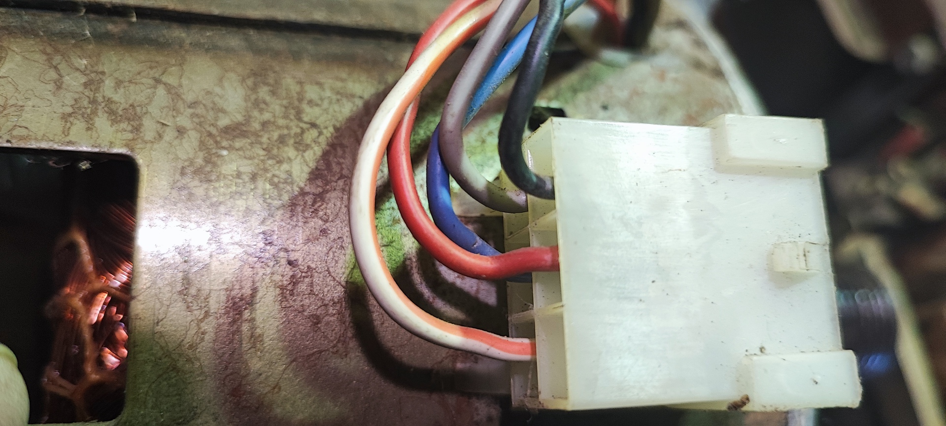

(#) Tatusatus hozzászólása Dec 17, 2023 /
Üdv mindenkinek! Lehet hogy csak én kapok ilyen motort, de nekem nyolc vezeték jön ki a motorbol és a csatlakozójábol! Méregettem próbálgattam minden féle bekötést, de az istennek se akar indulni! Valaki tud segíteni? köszönöm!
(#) Kinka István válasza Tatusatus hozzászólására (») Dec 17, 2023 /
Van valami típusjelzés rajta?
Kefés vagy aszinkron motor?
Talán egy kép is többet elárulna.
A hozzászólás módosítva: Dec 17, 2023
Aszinkron motornál: 3 kivezetés a mosás, másik 3 kivezetés a centrifuga, 2 kivezetés a hővédő klixon.
Kefés motornál: 2-2 kivezetés az állórész tekercsek. 2 kivezetés a kefék és 2 kivezetés a tachogenerátor.

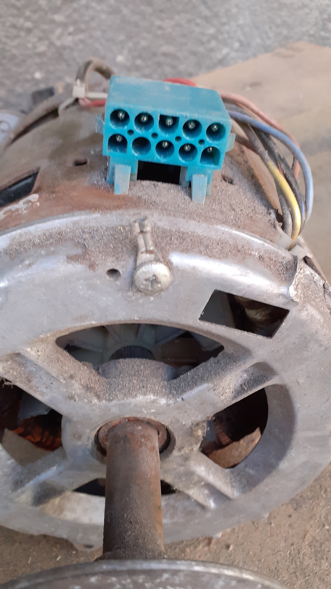

(#) deak francis hozzászólása Márc 25, 2024 /
Ūdv.
Tudnátok-e segíteni a beüzemeléséhez,tekercsek beazonosításához...Köszönöm.
(#) uniman válasza deak francis hozzászólására (») Márc 26, 2024 /
A lényeget pont nem látjuk... Bővebben: Link
(#) deak francis válasza uniman hozzászólására (») Márc 26, 2024 /
Szia. Semmit nem ír a motorházon!
A hozzászólás módosítva: Márc 26, 2024
(#) uniman válasza deak francis hozzászólására (») Márc 28, 2024 /
De azért elovastad azt, amit linkeltem...vagy nem? (....mert ott a megoldás)
Meg máshol is szétnézhetsz: Bővebben: Link
Némi méricskélés után, magad is azonosíthatod.
(#) ferci válasza deak francis hozzászólására (») Márc 28, 2024 /
Ez pl. egy Hajdú-Energomat verzió.
Mérésekkel próbálj valami hasonlót kideríteni.
A vékony pár a tachoé.
Az alsó skiccek más motorhoz valók.
A hozzászólás módosítva: Márc 28, 2024
(#) Hutty válasza deak francis hozzászólására (») Márc 28, 2024 /
Csak én látom úgy, hogy hamuszürkék a tekercselő huzalok, mert ha igen, akkor nem sok értelme a bekötés keresésének.
Ha csak koszos, akkor nem.
(#) deak francis válasza Hutty hozzászólására (») Márc 28, 2024 /
Üdv. Csak koszosok a derótok,legalább is úgy làtszanak...

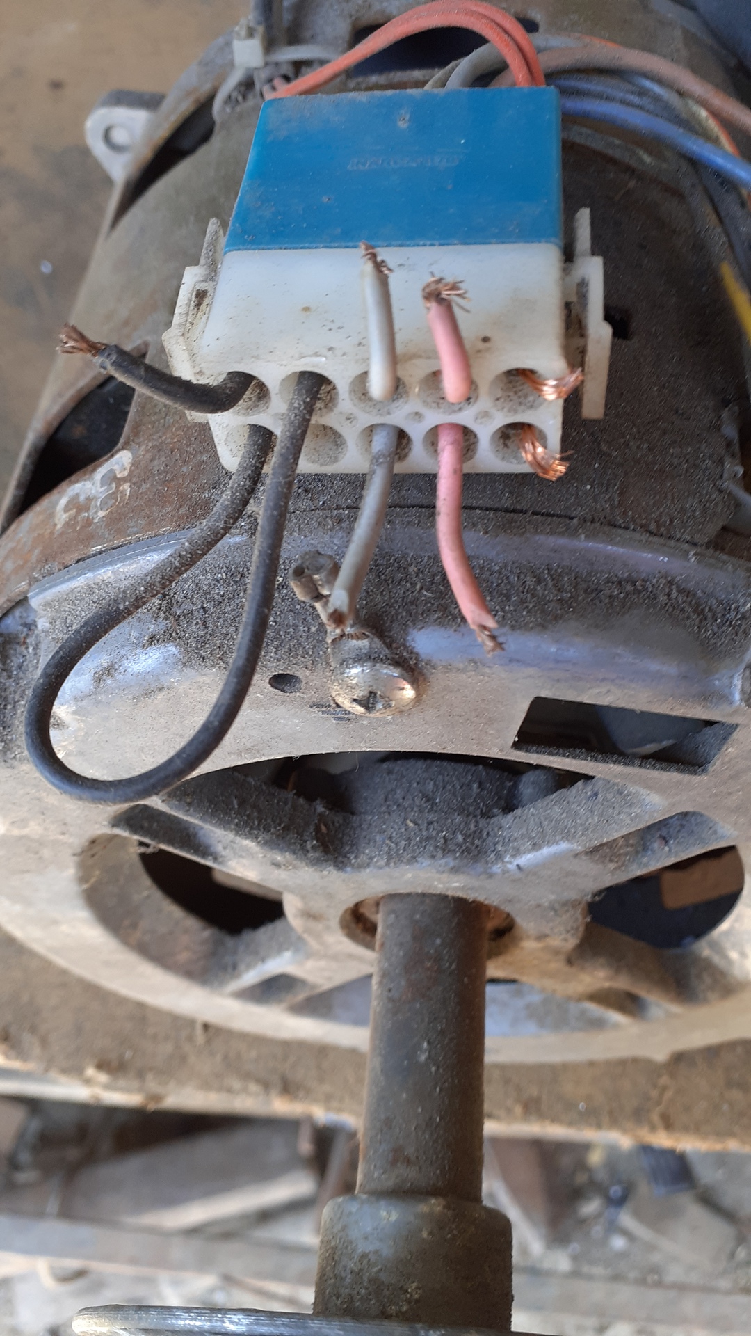

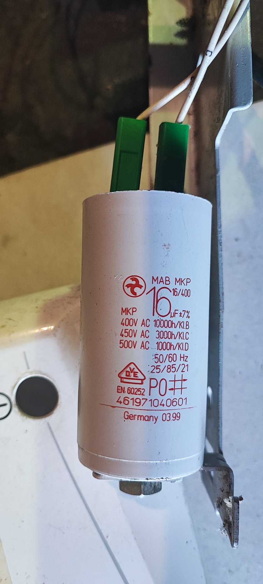

(#) CH-Croix hozzászólása Jún 10, 2024 /
Sziasztok! Ezt hogy kell beindítani? 10 év feletti Gorenje mosógép. Köszönöm előre is!
(#) pipi válasza CH-Croix hozzászólására (») Jún 10, 2024 /
A kanócokat méricskéld ki egymáshoz képest...
Ez 2 fordulatos motor, gondolom előre/hátra is tud menni, attól függően a kondit "merről" kapja...
(#) CH-Croix válasza pipi hozzászólására (») Jún 10, 2024 /
Szia, Köszi a válaszod!
Kimértem
Fehérből mérve
Sárga: 77 Ohm
Kék: 25 Ohm
KékFehér 77 Ohm
Piros: 48 Ohm
Sárgából mérve
Kék: 100 Ohm
KékFehér: 100 Ohm
Piros:120 Ohm
Kékből mérve
KékFehér: 100 Ohm
Piros: 70 Ohm
KékFehérből mérve
Piros: 120 Ohm
A hozzászólás módosítva: Jún 10, 2024
(#) uniman válasza CH-Croix hozzászólására (») Jún 11, 2024 /
Talán így....2800-as fordulaton.
A hozzászólás módosítva: Jún 11, 2024
(#) CH-Croix válasza uniman hozzászólására (») Jún 11, 2024 /
Köszi! Megvan a kondi. De van egy ilyen is, amibe közvetlenül a 220 megy. Ezt is csatlakoztassam?
(#) granpa válasza CH-Croix hozzászólására (») Jún 11, 2024 /
Ez a zavarszűrője, illik csatlakoztatni.
Egyenlőre a motor forogjon...
(#) CH-Croix válasza uniman hozzászólására (») Jún 12, 2024 /
Beindult Köszönöm a segítséget!
Nekem kicsit lassúnak tűnik a sebessége. Azt hittem hangosabb és gyorsbb lesz. A tárcsát megfogva le is tudom állítani. Normális lehet ez?
A cimkéjén 110W van.
Eddig mindig egy irányba indult el. Ez mindig így lesz?
(#) CH-Croix válasza CH-Croix hozzászólására (») Jún 12, 2024 /
Időközben szépen összecsavaroztam mindent. Letesteltem a kondit és a zavarszűrőt is. A 220V testet is hozzácsavaroztam. Azóta mintha gyorsabb és hangosabb lenne.Lehetséges ez? Vagy csak valami érzéki csalódás?

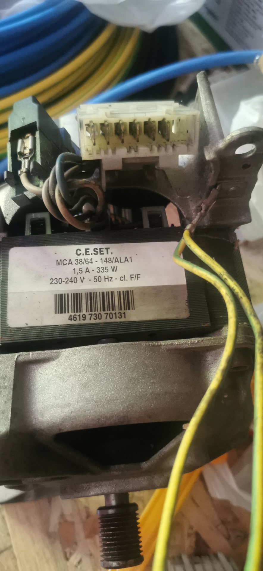

(#) zaza99 hozzászólása Júl 29, 2024 /
MCA 38/64 WHIRLPOOL motort szeretnék fordulatszámszabályzóval bekötni.
Jeladós a motor csak egy elektronikát találtam eddig hozzá: Bővebben: Link
Van valakinek rajza hozzá vagy más ötlete a szabályzásra?
