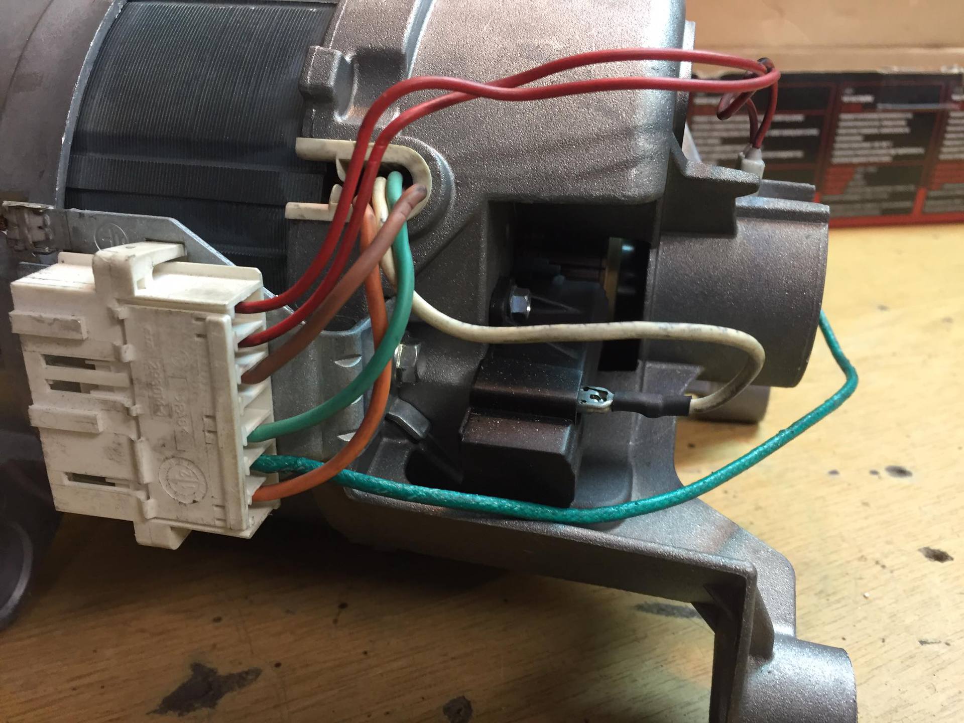

Segítséget szeretnék kérni, hogy hogyan kell bekötni a képeken látható mosógép motorját. Gondolom, hogy tengely végén egy fordulatszám érzékelő van, ennek pirosak a kivezetései, de ezzel egyenlőre nem szeretnék foglalkozni. A kékkel bekarikázott kábelek csatlakoznak a két szénkefére. A motor típusa is látszik a képeken. Köszönöm a segítséget előre is!
Túl sok verzió nincs.. az alsó két kábelt kösd össze ( a forgórészt így sorbakötöd az állórésszel ), aztán a piros alattiakra rákötöd a 230-at. Első bekapcsoláskor pedig tegyél az egésszel sorban egy nagyobb hősugárzó félét vagy hasonló fogyasztót, akkor nem érhet meglepetés sem és nem pörgeted túl a motort. Játszadozni 24 volt is elég neki, hogy lásd, forog és nem fog elszállni. A hozzászólás módosítva: Dec 28, 2020

Forgásirányváltás: kösd össze a zöldeket és a barnák a betáp.
Terhelés nélkül ne indítsd el.

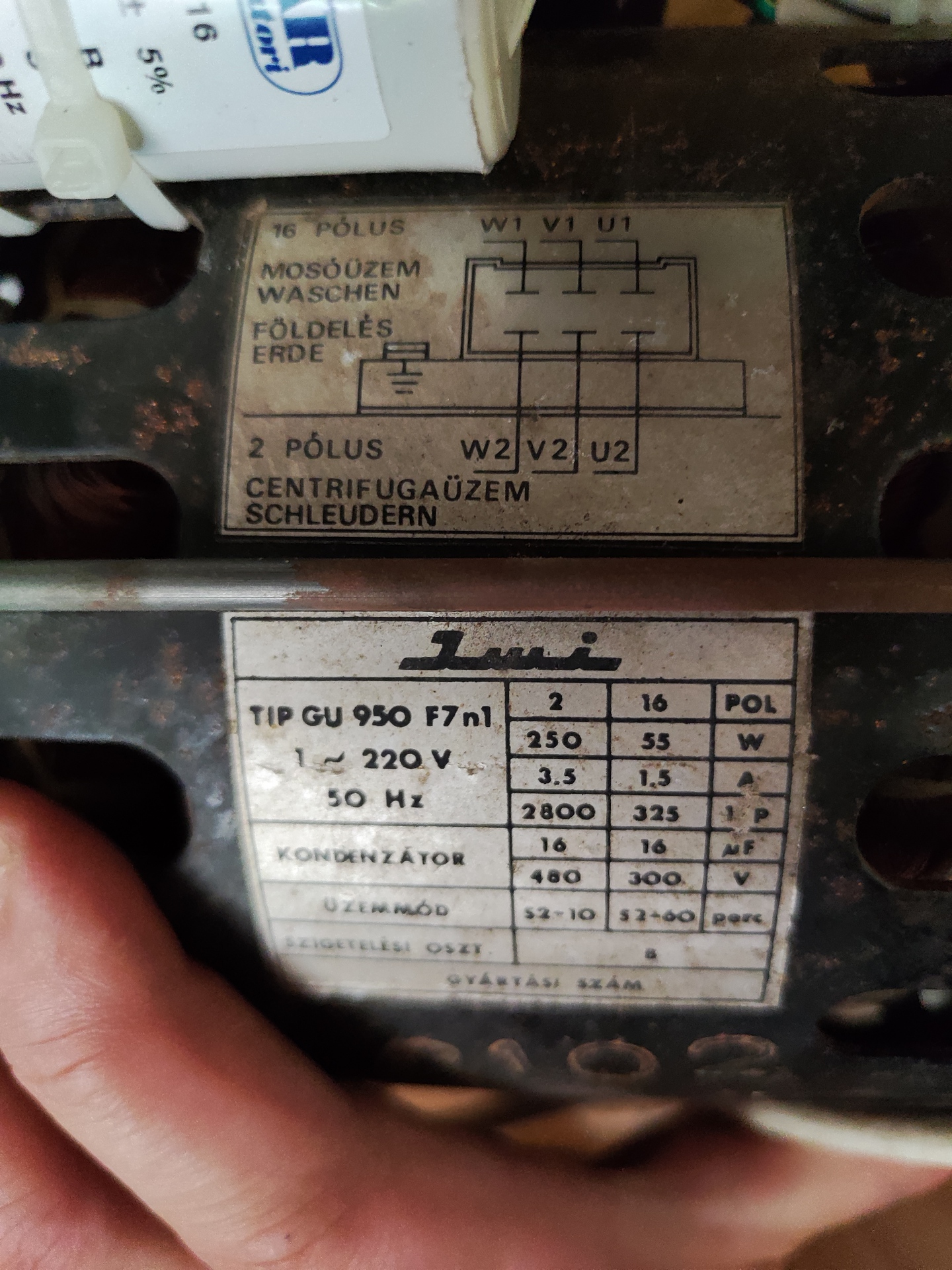

Sziasztok! Kérlek segítsetek a képen szereplő motor bekötésében mert meghaladja a képességeimet. A mellékelt bekötési rajzzal sajnos nem indul és annyira nem értek hozzá, hogy kisérletezzek.

Az a bekötési rajz rossz. A mosó motornál 2 egyforma tekercs van, amiknek a közös pontja az U1. Ezért mindegy, hogy a 230V-ot az U1-V1 vagy az U1-W2 kapcsokra kötöd, a forgásirányban lesz különbség. A kondenzátort pedig a V1-W2-re kötöd. A centrifugánál más a helyzet, ott a főfázis az U2-V2, míg a segédfázis az U2-W2. Így annak a bekötése úgy alakul, hogy a kondenzátort, hasonlóan az előzőhöz, a V2-W2 csatlakozókra, míg a 230V-or az U2-V2 csatlakozókra kötöd. Ha így nem működik, akkor rossz a motor.
Először mérd meg a mosó üzem tekercseit: a motor cimkéje szerint ez a W1-V1-U1, waschen és ha megvan mindkét tekercs, akkor próbálkozz.
Nehogy a centrifuga oldallal kezdjél. Idézet: „Nehogy a centrifuga oldallal kezdjél.” Mert különben mi lesz?
Csak a lényegest írom le neked: ha eltalálja a jó bekötést és ha nincs jól lerögzítve a motor ( mert csak "kísérletez" ), a durva indulástól felborulhat, stb. a motor.
Egy lágyabb indulás ( mosó üzem ) bőven elég a kezdéshez. Az egyéb verziók a "nem indul" kategóriában vannak. Az F-1-es pilóták is gokarttal kezdenek. ![]()
Na végül kiderült, hogy a korábbi kapcsolással megy a motor csak rossz volt a kábel. (Szégyen, nem szégyen, a múltkor nem mértem ki, jónak gondoltam)

![]() "...két egyformát találtam és egy nagyobbat a mosó körben..." - talán a "nagyobb" a két sorbakötött tekercs vége? Középre a 0, végek között a kondi és a forgásirány attól függ, melyik végre kapcsolod a fázist. Mivel nem kefés motor, mindegy a forgásirány. A "2"-es kör a centrifuga, azt ne kösd össze a mosóval.
Nincs 1-es meg 2-es kör. 2 pólusú és 16 pólusú tekercselés van (mosó és centrifuga)! És már leírtam a bekötését.
Idézet: „Megmértem a tekercseket és két egyformát találtam és egy nagyobbat a mosó körben.” Csak 2 tekercs van, amiknek az egyik kivezetésük közös, tehát 3 tekercset nem mérhettél. A nagyobb ellenállás a 2 tekercs együttes ellenállása lehet.
A 2-2 tekercs közös pontja az U1 és az U2, azok pedig a jobb szélén vannak a csatlakozónak, nem pedig a közepén.
Ha figyelmesen olvastál volna, én tekercsközépről írtam ( villamosan ), nem pedig csatlakozó szélről vagy középről, U vagy V akárhányról.

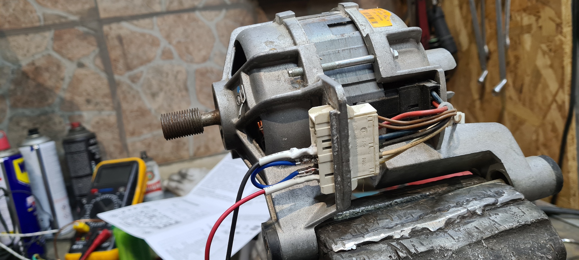

Egy kúpos hasítógéphez használnám ezt a motort:

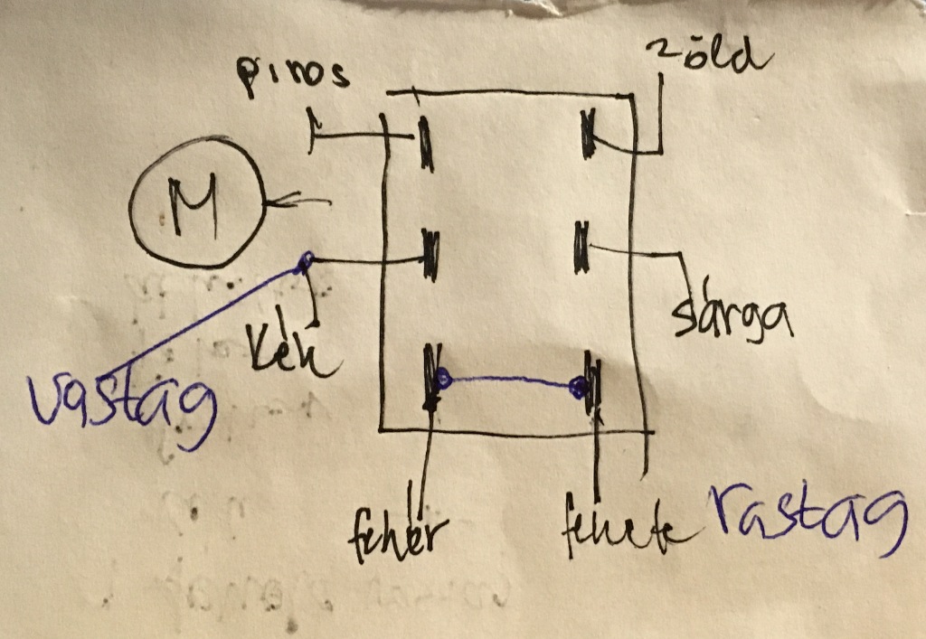

Napok óta keresem a bekötését eredménytelenül. Nem kefés motor, semmilyen adattábla nincs rajta. Öt vezetékes sok van de hatot nem találtam. Addig jutottam, hogy mivel a kék és fekete elmenő vezetékek vastagabbak a többinél ezek lesznek a fázis és a nulla. A fekete vastag össze van kötve a fehérrel ez lesz a kondi egyik kivezetése. Nekem a gyors fordulat kellene.

Szia! Ezt a dolgot felejtsd el ezzel a motorral. Ez egy mosógép motor ami szakaszos üzemre készült és rendkívül gyenge, cca. 450-550 watt lehet maximum, nem több inkább ettől kevesebb ebben a kivitelben. Rönkhasítónak lassú fordulatú és legalább 1.5kW teljesítmény körül kellene gondolkodni. Különben valahogy úgy van a bekötése, hogy jobbra-balra van a lassú (mosó) és a gyors (centri) fordulat és ehhez a kondenzátor cca. 16µF az "alsó sorban" szitén jobbra ill. balra de mindig csak az egyik lehet üzemben. Bővebben: Link
Te még nem láttál Orosz kúpos hasítókat, kb 300 mm átmérőjű lendkerék, mosógép motor, bordás szíj hajtás. Sokkal gyorsabb fordulat, és gyorsabb hasogatás mint a lassú a gépekkel.

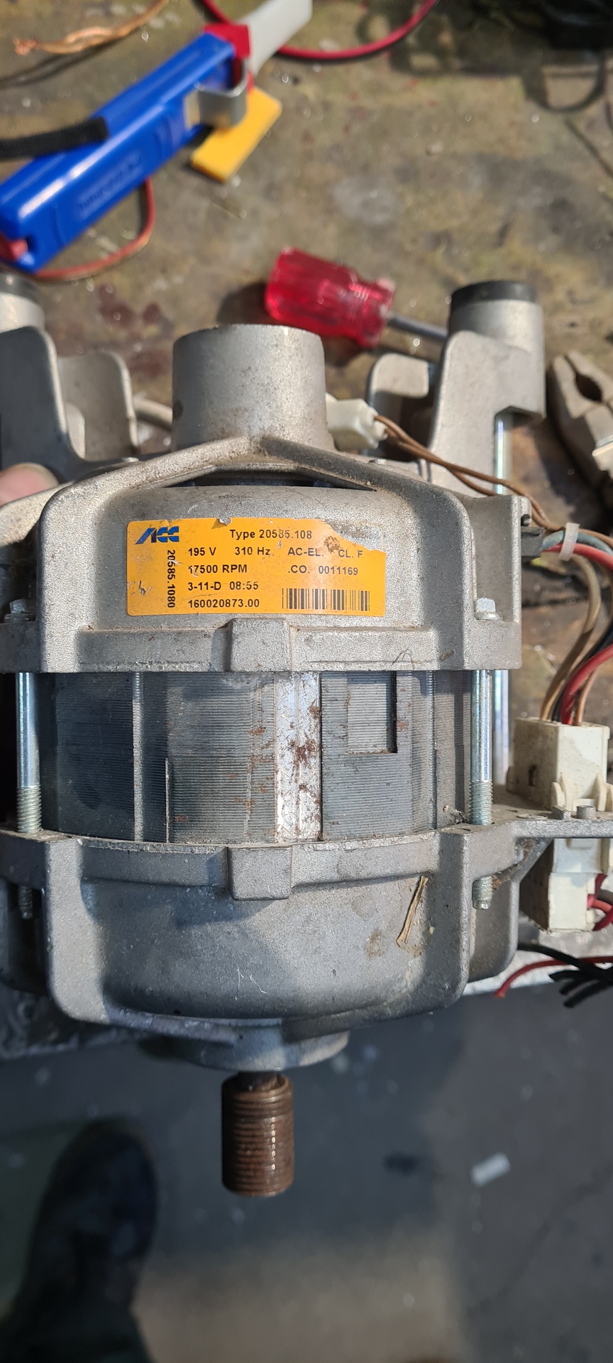

Sziasztok! Egy kis felvilágosítást szeretnék kérni a következő mosógép motorról. Nem látok rajta se szénkefét, se tekercselést a forgórészen ( hacsaknem vak vagyok ), viszont 17500at pörög. 4 kivezetés van a motoron, 2-2 párban, ~10 ohm körüli ellenállásal mindkettő. Bárhogy kötöm, max a forgásirány változik, a furdulat pedig villámgyorsan beáll, és nem akar túlpörögni se terheletlenül, és fixen 7 amper vesz fel mindíg
![]() Szóval akkor ez most egy 1,5 kw-os aszinkron ami 17000-ret forog vagy mi ![]()
A címkén ott van, hogy 195 V és 310 Hz-es a motor, foroghat 17000-et.
Tegyük hozzá, hogy 3 fázison...ahogy az Ariston/Indesit mosógép service manuáléjában le van írva.

Még egy kicsit szórakozol vele és nem lesz több gondod.
![]() Hasonlóan, mintha 110 V-os motort 230-ra kötnél. ![]() |
