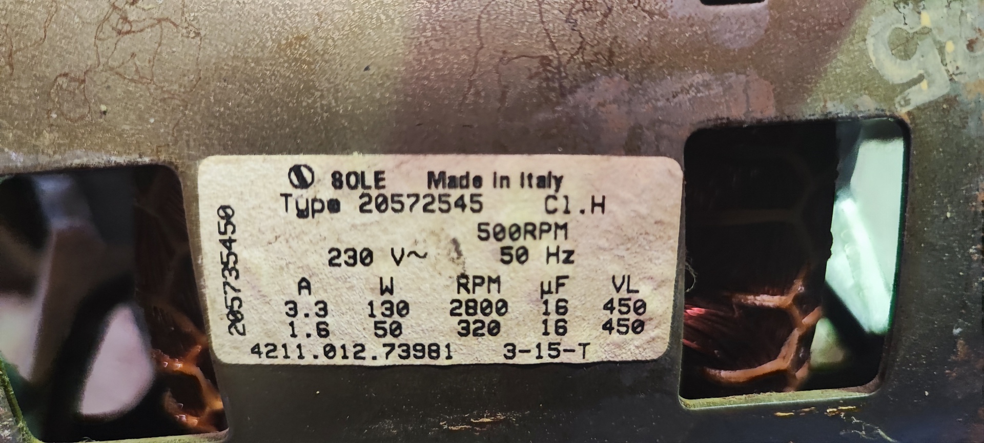

Üdv Mindenkinek!
A fotókon látható mosógép motort szeretném leellenőrizni, működik - e?
Végig olvastam a topikot, de nem igazán találtam olyan leírást, ami mindenben megegyezett volna ezzel. (Whirlpool AWG 653)
A csatlakozó kivezetéseit kiméregettem (mindent - mindenhez) mellékelve a mérési eredmények.
A 16 μ - s kondi gondolom az indításhoz kell, és úgy sejtem, ez üzem közben is bent marad a "körben".
A 270 nF - os sejtésem szerint zavarszűrőként szerepel.
Mit mihez kössek, ill. hová megy a 230 V, ill. hová a kondi?
Nem akarok sem fűrészelni, sem köszörülni vele , csupán tudni szeretném működik - e.
(#) mlaci989 válasza huszi2 hozzászólására (») Máj 20, 2023 /
1 es kivezetés a Fázis, 2 es Nulla, 2-4 közé kondi. Ez a gyors fordulat.
1 es Fázis, 3 as Nulla, 3-5 közé kondi. Ez a lassu járat. Irányváltéshoz 5 ösre a nullát. Remélem világos.?
(#) huszi2 válasza mlaci989 hozzászólására (») Máj 20, 2023 /
Egyelőre igen, teljes megvilágosodás a próba után
A mért értékek egyébként nagyjából rendben vannak?
Igen.
Ha mododban áll akkor mérd meg a felvett áramot és vesd össze az adatlapon megadottakal.
OK.
Lehet hogy ostoba kérdés, és bocs, hogy még mindíg kérdezősködök, de honnét "tudja" a gép, hogy mindig az 1 - es kivezetésre kerüljön a fázis, ha a dugvillát dughatom a dugaljba így is - úgy is? (úgy tanúl a gyerek, ha kérdez)
(#) mlaci989 válasza huszi2 hozzászólására (») Máj 21, 2023 /
Egyfázisu váltoáramu motornál ennek nincs jelentösége. Ha forditva dugod be akkor is ugyanarra forog.
(#) huszi2 válasza mlaci989 hozzászólására (») Máj 21, 2023 /
Köszönöm a részletes útmutatót, (meg világosodtam), úgy tűnik a gyors fordulat tekercse menetzárlatos....? 6,5 - 7 A áramfelvétel az adattábla 3,3 A - ével szemben, és átkapcsol "rezsó" üzemmódba..., a lassú fordulat oda - vissza 1,5 - 1,6 A.
Köszönöm!!!
