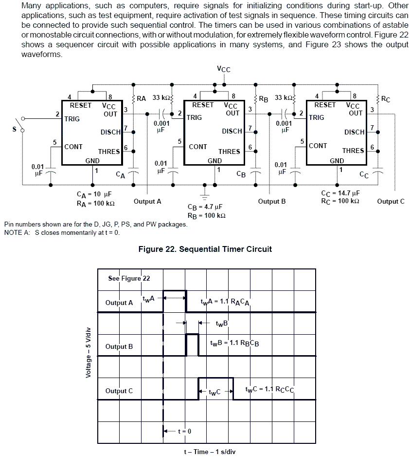

Az alábbi rajzon az NE555 kaszkádosítását láthatod; annyi időzítőt kell beépítened, amennyi kimeneted van. A járulékos elemek (trafó, relék, stb.) nincsenek rajta, de a HE témái között találsz elég infót. Értelemszerűen a villanykapcsoló az egész tápellátását kapcsolja, az előbb említett trafót. Mellesleg a kép az NE555 adatlapjából való...
Vagy ha csak egy időzítőt akarsz használni, a kimenetét egy sorosról-párhuzamos léptetőregiszter órajel-bemenetére teszed, és az egyes kimenetek, teljesítményillesztéssel persze, meghajtják a reléket.

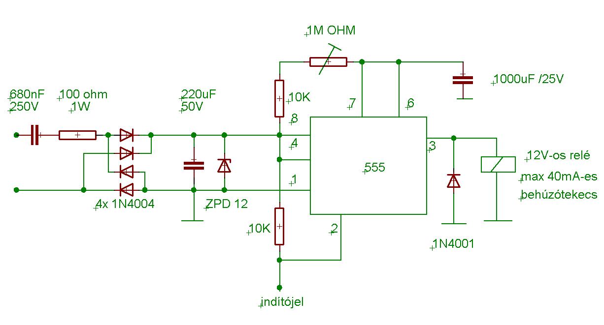

Szerintem ez kell neked
a kapcsolót rövidre zárod és amikor megkapja ez a kapcsolás az áramot attól számított pár másodperc múlva húzza be a relétBővebben: Link

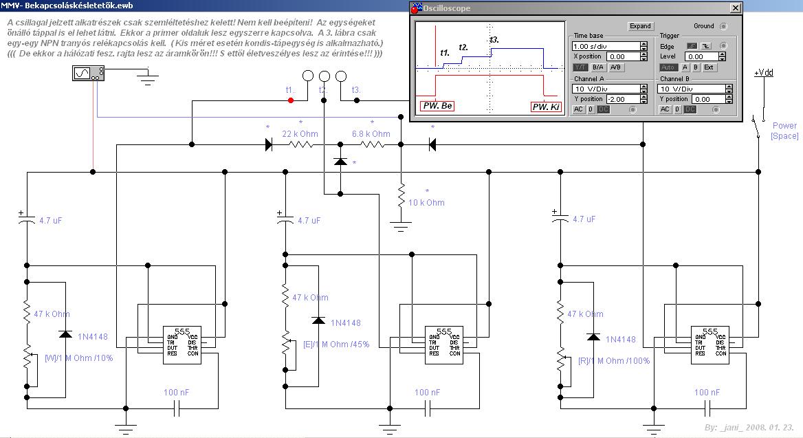

Valami egyszerű MMV-kell neked amit a hálózat bekapcsolása indít el. Minden egyes lámpa elé kell egy egység, amik különböző időre vannak beállítva. Így nem kell külön vezetéket befűzni a meglévő vezetékek mellé, azaz könyen adaptálható lenne a meglévő hálózatodba. S ha elég kicsire eltutdod készíteni akkor talán még a lámpatestbe is belefér. Valami "spec" hálózati kapcsolást kellene találni, mert akkor nem kell a törpefesszel - relével vesződni. S úgy mehetne a terhelés kapcsolása triakkal is. Majd körülnézek hátha találok valami egyszerü hálózati időzítőt.
Persze némi ügyeskedéssel akár az 555-ös IC is használható lenne, vagy relével vagy triakkal.
(#) _JANI_ válasza _JANI_ hozzászólására (») Jan 23, 2008 /
_(#169278) kobold_ rajza az inpulzusokat egyik IC-ről a másikra adja át...
S itt egy (vázlat-) rajz az én elkébzelésemre.

(#) _JANI_ válasza kobold hozzászólására (») Jan 23, 2008 /
Meglehet h. igazad van. :yes: De ez majd kiderül. (Alapból én is arra a kapcsolásra gondoltam.
De kompakt fénycsövet (csöveket) kell bekapcsolni egymásután késleltetve.
S nem szereti a kapcsolgatást :no: .
S valami hasonló kondistápra gondoltam én is. Csak most a vezérlésre koncentráltam jobban... )
Szerintem a rendelkezésre álló rajzokból, már ki lehet valamit hozni.

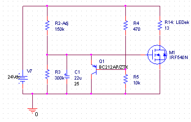

Egy LEDes világítást csinálok, amihez vettem egy 230VAC->24VDC drivert.
Alacsonyra szabályozott fényerőnél valamiért először nagyon hullámzik a fényerő bekapcsoláskor. (VAC-t kapcsolok)
Ezért csináltam erre egy kis áramkört Orcad PSpice-ban, amely bekapcsolás után kb 1 másodpercre még nem adja meg az áramot/feszültséget a LED-nek, hanem csak annak eltelte után.
Ehhez 22µF kondit meg egy IRF540N MOSFET-et használok, meg ellenállásokat.
Ennek a kapcsolási rajza az első csatolmányom.
Aztán egy olyan problémával szembesültem most, hogy kikapcsolás után (VAC off) nagyon sok idő kell a kondinak, hogy kisüljön, hisz a 300kOhm-on keresztül sül ki.
Ez azt eredményezi, hogy ha mondjuk 2mp múlva újra bekapcsolom az áramforrást, akkor rövidebb lesz a szüneteltetés, és megint villanni fog a LED.
Kézenfekvőnek tűnik az áramkörben a 300kOhm csökkentése, és akkor gyorsabban sülne ki a kondi, de akkor meg sosem fogja elérni a kondi azt a feszültséget, ahol a MOSFET teljesen bekapcsol (10V körül).
Aztán próbáltam egy olyan kiegészítést csinálni az áramkörhöz, ami a táp megszűnése esetén gyorsan kisüti a kondit. Ez látható a második csatolmányomon.
Egy BC212 -t használok erre a célra, néhány további ellenállás mellett.
Ezzel az áramkörrel meg az a baj, hogy a BC212 Bázis-Emitter maximum feszültsége 5V (Vebo), azaz ez a tranzisztor ebben az áramkörben tönkre fog menni, mivel 24VDC az áramforrásom.
Keresgéltem neten, valahol vmi olyasmit olvastam, hogy egy 2N4403 tranzisztort fordítva használva (reverse-active-mode) lehet nagyobb az áramforrás mint 5V.
Mit gondoltok, ez működhet?
Vagy mit javasolnátok, amivel a kondit gyorsan ki tudom sütni a táp megszűnésekor, és hosszabb távon működik? (és bekapcsolt tápnál nem eszik sokat)
(Sajnos az Orcad PSpice az nem mondja meg, hogy mikor megy tönkre egy tranzisztor)
Köszi,
Fenyő

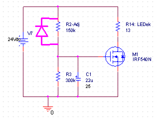

(#) lalca válasza Fenyő hozzászólására (») Júl 24, 2024 / 2
150K-val párhuzamosan egy reverse dióda.
(#) gg630504 válasza Fenyő hozzászólására (») Júl 24, 2024 /
Elsőre én is ezt próbálnám: 1N4148
( lassan rajzolok... )

(#) Fenyő válasza gg630504 hozzászólására (») Júl 24, 2024 /
Kipróbáltam Orcad PSpice-ban, és jónak tűnik, viszont csak a FET-nek a bekapcsolási feszültségéig üríti a kondit, utána megint lassan ürül tovább.
Ez már jobb mint a legelső ábra, de vajon van megoldás arra, hogy 1V alá ürítsük gyorsan?
PNP tranzisztorral amit a második ábrámon mutattam, azzal hogyan lehetne 24VDC inputtal?

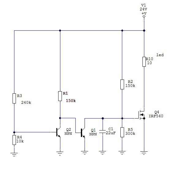

(#) tothbela válasza Fenyő hozzászólására (») Júl 24, 2024 /
Próbáld meg ezt. A kis NPN tranzisztorok bármilyenek lehetnek. Az első tranzisztor bázisosztó tagjaival lehet beállítani, hogy mekkora feszültség alatt induljon be a kisütés.
Működés: Az első tranzisztor jelen esetben kb 15V felett söntöli a második tranzisztor bázisát, tehát az nem tudja rövidrezárni a kondit. 15V alatt már a 240k/10k nem ad elég feszültséget az első tranzisztor bázisának, ezért az nem söntöli a második tranzisztor bázisát. Ezért annak bázisa a 150kOhmos ellenálláson keresztül áramot kap, így elindul a jóval nagyobb kollektoráram, tehát a kondi hamar kisül.
Egészségedre.

(#) Fenyő válasza tothbela hozzászólására (») Júl 27, 2024 /
Ezt kipróbáltam Orcad PSpice-ban, és úgy néz ki, hogy kikapcsoláskor a kondi kb 2.5 másodperc alatt szépen lassan merül kb 3.8V-ig, majd onnan hirtelen teljesen.
Aztán kipróbáltam a próbapanelen is élesben, ott pedig úgy néz ki, hogy kikapcsoláskor szépen lassan merül kb 9V-ig (másodpercenként 1V veszteséggel), és onnan hirtelen kiürül egészen 3mV-ig. (azaz teljesen)
Ez már egészen ígéretes, csak az első pár mp-et kéne vhogy lerövidíteni.
Próbáltam azzal, hogy kombinálom a másik ötlettel, azaz diódát rakok a kondi + lába és a +24VDC közé, szimulátorban ezzel jó is, azonnal kiüríti a kondit teljesen, próbapanelen viszont nincs hatással ez a dióda az egészre, 9V-ig változatlanul lassan ürül a kondi.
Sajnos nem volt kéznél BC182, csak BC337-40, meg 1N4148 sincs most kéznél csak 1N4001, de gondolom ezeknek nincs jelentősége.
Ha valahogy ezt a kapcsolást tudnánk még felfejleszteni úgy, hogy ne teljen több mp-be az ürítés első szakasza (amíg 9V-ig esik), az lehetne az igazán jó megoldás. Próbálkoztam szimulátorban minden félével, meg próbapanelen is, de egyelőre nem sikerült panelen.
