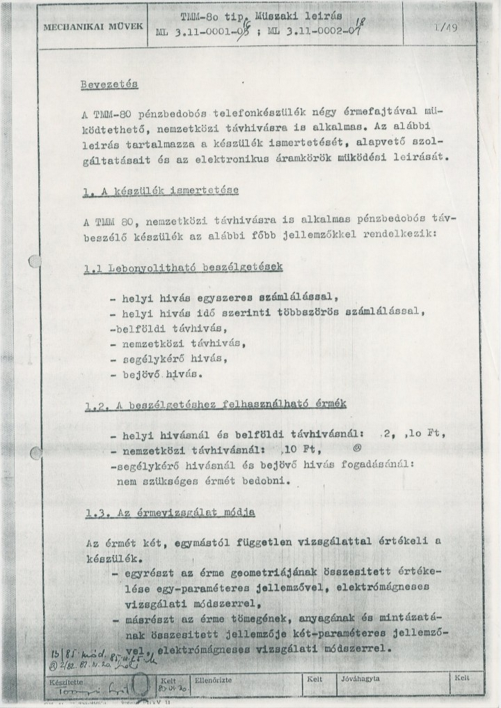

Mire az alját visszalakatolja, már azzal is el lészen egy jódarabig. ![]() Két nagy szívási irány látszik: - Tud haveroktól/bárhonnan tarhálni/kukázni belet hozzá, és küszködünk a szoftverrel, meg minden. Rettenetesen régen kidobáltam már minden rajzot, én aztán nem... - Bele barkácsolunk egy működőképes(nek látszó) telefont. Abban esetleg...
De bírtam a TMM80-ast (pénzbedobós fejlesztésén melóztam az özönvíz után) -
