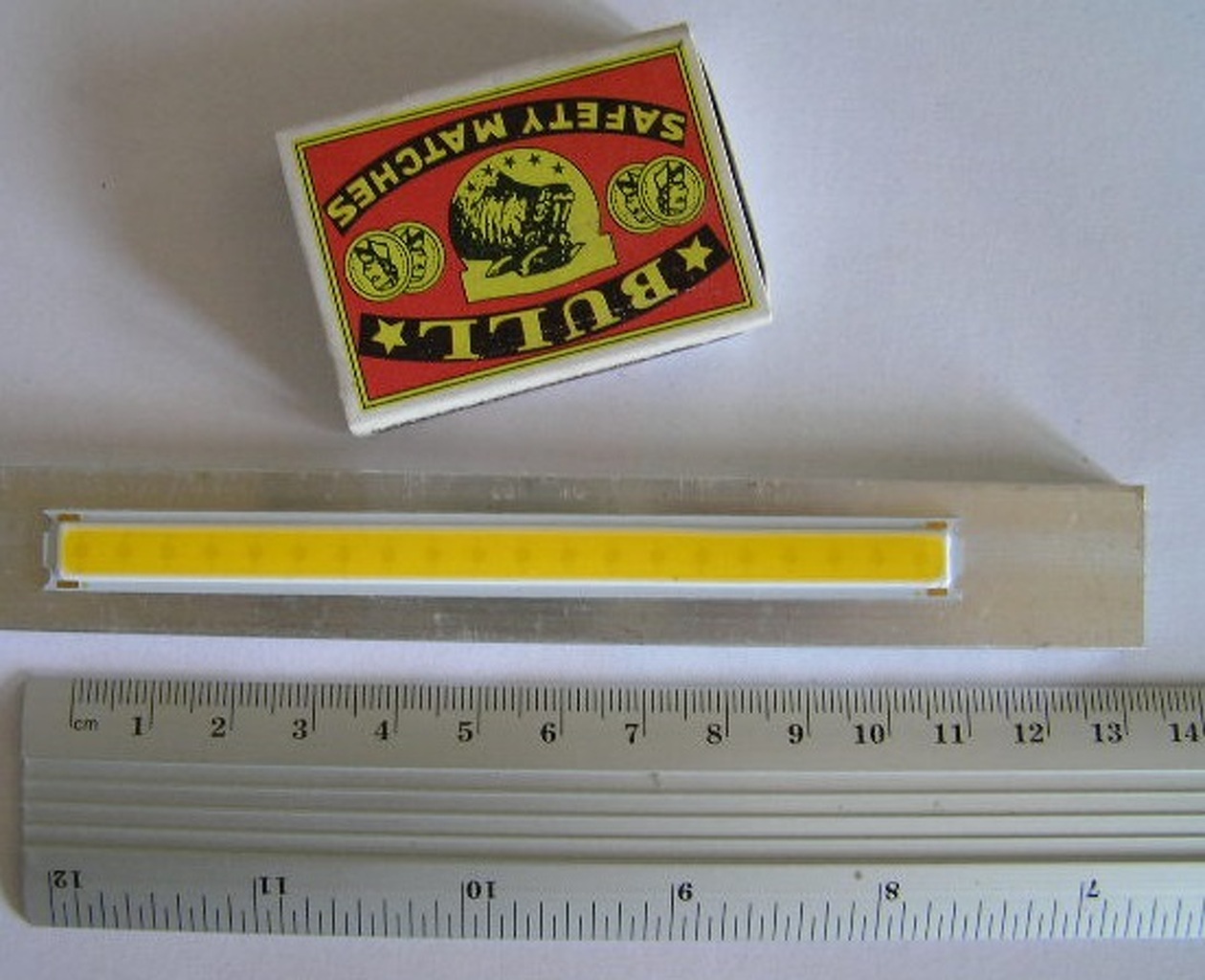

Van egy LED-panelem, amelynek képét mellékelem.
A végére kellene rákötnöm a meghajtó vezetékeit, azonban olyan pici ott az érintkezőfelület, hogy fogalmam nincs arról, hogy miként tudnám kivitelezni a forrasztást.
Van egy forrasztópákám, de erre nem alkalmas, mert túl nagy a hegye.
Azon is elgondolkodtam, hogy esetleg létezik érintkezősaru, amelyet csak rá kell pattintani a LED-panel végére.
(#) Collider válasza juppi hozzászólására (») Jún 24, 2014 /
Ha a pákád hegye valóban olyan nagy, hogy esélye sincs, hogy hozzá tudd érinteni a fémfelülethez és elegendően felmelegíteni a forrasztáshoz, akkor talán flux-szal meg tudod oldani. Flux tollat kell venni (2000 Ft), bekenni a felületet és akkor elvileg az olvadt ón is tökéletesen "odaköt" anélkül, hogy a felületet hozzá kéne melegíteni.
(Ha hülyeségeket beszéltem, a nálam hozzáértőbbek majd kiigazítják.)
Szerk: Kis ügyességgel nagy pákaheggyel is menni fog. A kábelt rányomod a pákával a felületre és ónt adagolsz neki, így szépen lefolyik az ón a kábelen és odaköt a felülethez.

(#) nedudgi válasza juppi hozzászólására (») Jún 24, 2014 /
A páka hegyére tekerj 3-4mm-es rézdrótból egy toldatot.

(#) Collider válasza zolika60 hozzászólására (») Jún 25, 2014 /
A fluxot csak én is nem rég fedeztem fel, úgy lehet vele forrasztani apró felületekre, hogy az már majdnem a varázslat kategóriába tartozik.
Ettől függetlenül én meg tudnám forrasztani azt a kis pöcköt is, csak megfelelő átmérőjű kábel és normális minőségű ón kell hozzá, a többit az ónban lévő folyasztószer elintézi.

(#) Collider válasza juppi hozzászólására (») Jún 26, 2014 /
Szerintem nagyon túlbonyolítod. Az elegáns megoldás egy dolog, de ha nincs kreativitásod megforrasztani egy könnyen elintézhető felületet, azon semmilyen bevásárlás nem segít.

(#) juppi válasza Collider hozzászólására (») Jún 27, 2014 / 1
Így igaz. Már bánom, hogy megvettem ezt a LED-panelt, mert csak a bajom van vele.
Egy apró forrasztást meg tudok csinálni, és a tápkábeleket már hozzá is forrasztottam a panelhez, de most a panelt kellene az alumínium hűtőbordára rögzíteni, ami újabb kihívás stb.
Szép munkát nem fogok tudni csinálni, mert ez is kell hozzá, meg az is, és mivel nem ebből élek, sok minden hiányzik, megvásárolni mindent meg nincs értelme. Az Ikeában látott panelek, készen vannak, szépek is, azok valók nekem. ☺
