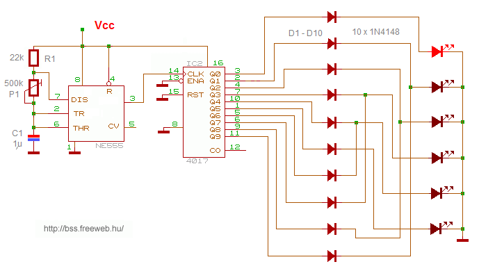

Diódákkal sokféle _effektet_ ki mehet hozni a 4017-es alapkapcsolásból. Ha egynél több LED vagy LED-sor világít egyszerre akkor külön áramkorlátozó ellenállás kell eléjük.

Nem látom át ennél a diódás megoldásnál hogy érhető el, hogy ne 6 hanem csak 3 vezérlés legyen?

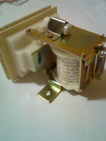

Hali lehet hogy én régimodi verzioját mondom most a futofénynek de nekem igy mükődik léptetö relével . Csak táp és ütemado kell hozzá.
(#) proba válasza Swedhart hozzászólására (») Feb 7, 2011 /
Hát akkor már egy mosógép programtárcsa is tudhat érdekes fényeket készíteni.
(#) Swedhart válasza proba hozzászólására (») Feb 7, 2011 /

Sziasztok! itt egy működő 6LED -es futófény(oda - vissza cikázó). Remélem áttekinthető! Nekem egy 150K -s ellenállás van benne, és valami rádióból nemtudom hány ohmos poti a fóliaoldali képet sprint-tel készítettem nemtudom hogy méretarányos -e.... Sikeres utánépítést kívánok!
