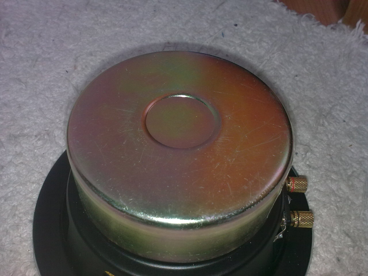

Különböző galván eljárások miatt, igazából csak dekoratív szempontból trükköznek.
Az első, a fekete a legrosszabb, felhasználás és korrózióvédelem szempontból. A második és harmadik egyszerű horganyzott, másféle passziválással, a sárga valamivel jobban birja a nedvességet, párás környezetet. A szintelen bevonat vmivel könnyebben rozsdásodhat. De egyébént nem sok jelentősége van, amig nem sérül, nem befolyásol semmit.
A hozzászólás módosítva: Feb 26, 2016
Még ezzel kapcsolatban eszembe jutott valami. Egyes hsz. mágneseken miért jelenik meg olyan fehér színű por szerű valami , mintha só lenne. Az micsoda rajta?

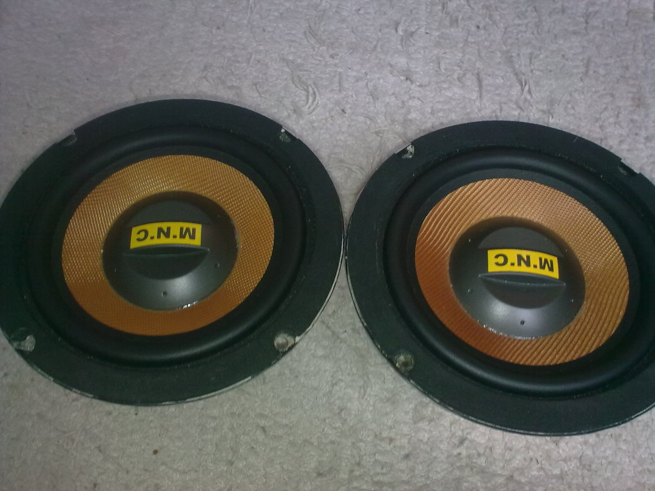

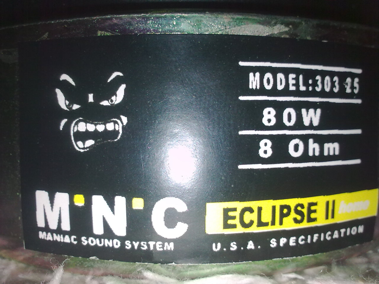

Sziasztok van egy "MNC eclpise 2 home 303 25 " -nevű hangszóró párom de sehol nem találok hozá adatokat. Valaki tudna segiteni? vagy egy oldalt mondani ahol fent lehet. (az mnc honlapján nem volt)
Semmi különös, magas jósági tényezők, zárt dobozban jó talán. Az adatok változóak. Mire lennél kiváncsi pontosabban?

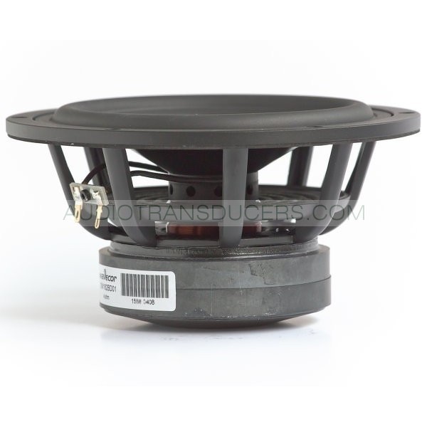

Miért ragasztják pl. ennél a hangszórónál a mágnest össze két külön ferritből? Ugyanígy van a SAL XPRO 30100-nak is! Mi a jelentősége? Köszi, Üdv: Dávid
Sok hangszórógyár csak összeszerel, az alkatrészeket erre specializálódott cégektől (pl. Kurt Müller) vásárolja, így a ferritgyűrűket is. Szerintem csak arról van szó, hogy a ferritgyűrűket csak adott méretekben tudja beszerezni a gyár, míg pl. a vasakat le tudja gyártani (vagy gyártatni) bármilyen méretben. Ha egy erősebb mégneskörre van szükség, akkor így növeli a ferritet.

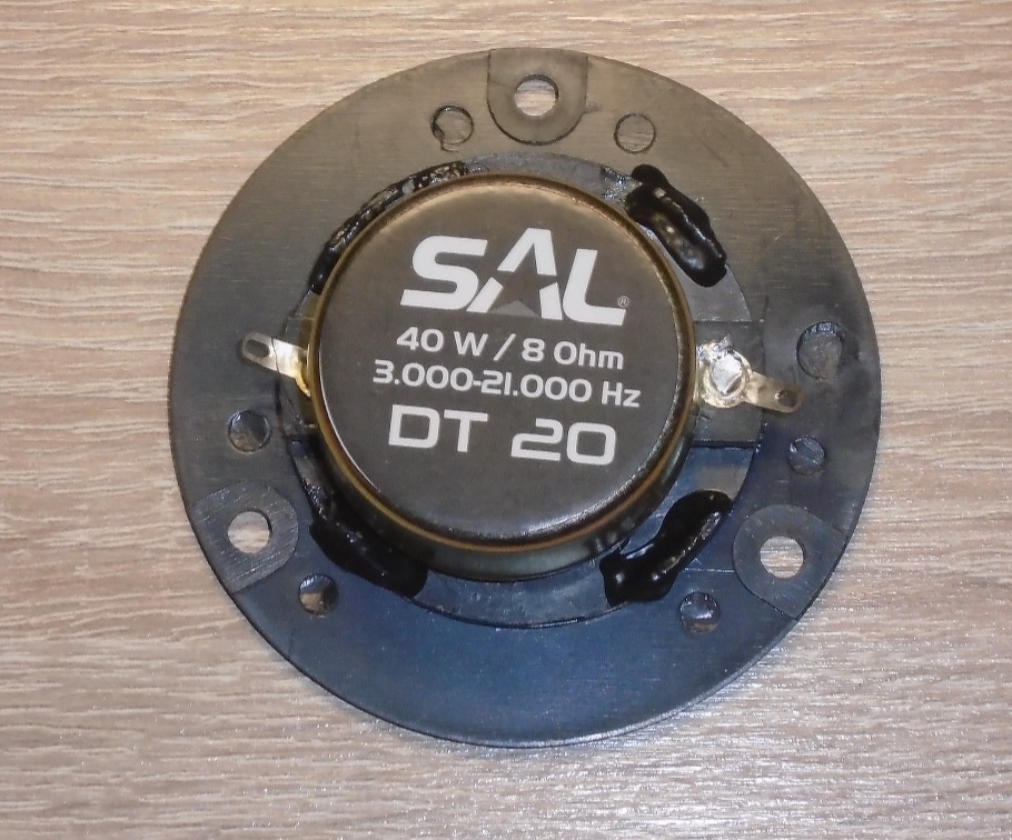

Vásároltam ma egy pár High-End dóm sugárzót. Irónia A csatlakozók teljesen egyformák. Megjelölve sincs egyik sem. Így halovány lila gőzöm sincs, hogy melyik lehet mondjuk a pozitív. Van tippetek?
Szia,
van nekem is ilyenből. Én úgy okoskodtam ki a polaritását, hogy párhuzamosan kötöttem olyan hagszóróval aminek ismerem és füleltem. Amikor azonos fázisban szólt a kettő akkor volt meg a polaritás. Nem rossz hangszóró, de jó sem. Én sziloplaszttal ragasztottam be a dobozba, mert a peremén lévő rögzítőcsavarokkal ellehet "húzni" a műanyag házát és akkor másképp szól.
Jobb oldalon nincs egy + jel, félig a mágneskör alatt?
Az csalóka, mert rezonancián, több, mint 90 fok fázistolás van, mindegyik dómnál.
