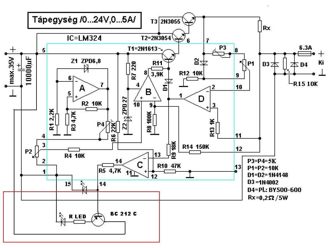

(#) sirály12 válasza Thomas10100 hozzászólására (») Szept 2, 2006
Lenne egy kérdésem, most itthol vagyok, mert beteg vagyok, és szeretném megcsinálni az első hozzászólásban lévő labortápot, de nincs 3055-öst tranyóm itthol, de bd249-es van, nem lehet azt használni helyette?
Ahogy nézem lehet.
Kell akkor valamit változtatni a rajzon?
Előre is kösz.

(#) PCB válasza deniel hozzászólására (») Szept 1, 2006
Szia !
Tegyél egy akkora bordát amire kényelmesen ráférnek a tranyók. pl: legyen olyan hosszú mint a PCB és legyen35mm magas.
Üdv !

(#) PCB válasza deniel hozzászólására (») Aug 31, 2006
Szia !
P1 -P2 ez a szabályzás (Lin)
P3 - P4 az alapbeállítás
Borda min: 150x70 -es (Al) ha nagyobb egy hűtés az sosem baj !
Persze, kell mindkét tranyót hűteni.
Azért nem a panelen vannak a diódák mert én azt a kivezető kapcsokhoz tettem a dobozba.
Beültetési rajzot nézd meg látszik minden.
A schematikus rajz csak a kapcsolás elméletét mutatja
ahogy kinéz, ami fizikailag megvalósul az a PCB rajz.
Láthatod hogy P1 és P2 is ki van drótozva, egyik sincs a panelra ültetve.

(#) deniel válasza PCB hozzászólására (») Aug 31, 2006
Az áramerősséget, és a feszültséget melyik potival lehet állítani?
Csak egy van kivezetve.
A potméterek lineárisak?
Mindkét tranzisztornak kell hűtőborda?
kb mekkora borda kell?
A tranzisztorok meletti diódák és ellenálások miért nem a panelon vannak?
Deniel
Azért van darabokban mert a szaggatottal keretezett egy panel, ami külön van az meg külön kerül mellé
A 2N3055 nincs a panelen mert az pl: a doboz hátulján van egy hűtőbordán.
A Potik megint csak külön vannak kivezetve.
Ha megnézed minden ami külön van a PCB-re kapcsolódik. Nézd meg a PCB rajzot is.
