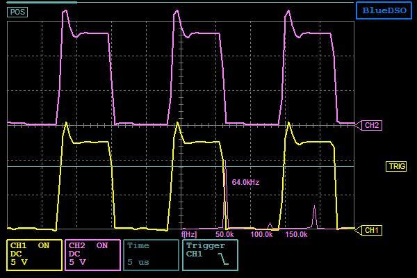

Egyébként ilyet mértem a 6. lábon, és az IRF540 középső lábán. Asszem valami nem jó.

Ez normális, hogy az IRF540 középső lábán ilyen jelet mérek?
(#) (Felhasználó 46585) válasza detergent hozzászólására (») Jan 29, 2014 /
Tegyél be egy kapcsolási rajzot is, mert a Maciból is létezik többféle.
Mi az a 6.-os pont? Ez a gate feszültség lenne? A második képen nekem úgy tűnik, hogy a FET-en nagyon nagy áram folyik. Ha jól látom, akkor a bekapcsolás után a tranyón leesik a feszültség, de gyorsan kezd is nőni, mert túl nagy áram folyik rajta. Tehát a tranyó ( majdnem ) zárlatra dolgozik. A gate meghajtó trafók szekundereiből egy-egy kivezetést emelj fel a panelról, hogy ne érintkezzen. Akkor meg kell javulnia. A szkóp szerint csak 500mV a tápfeszültség? Akkor az is leesik a nagy áram miatt. Tegyél be fényképeket is.

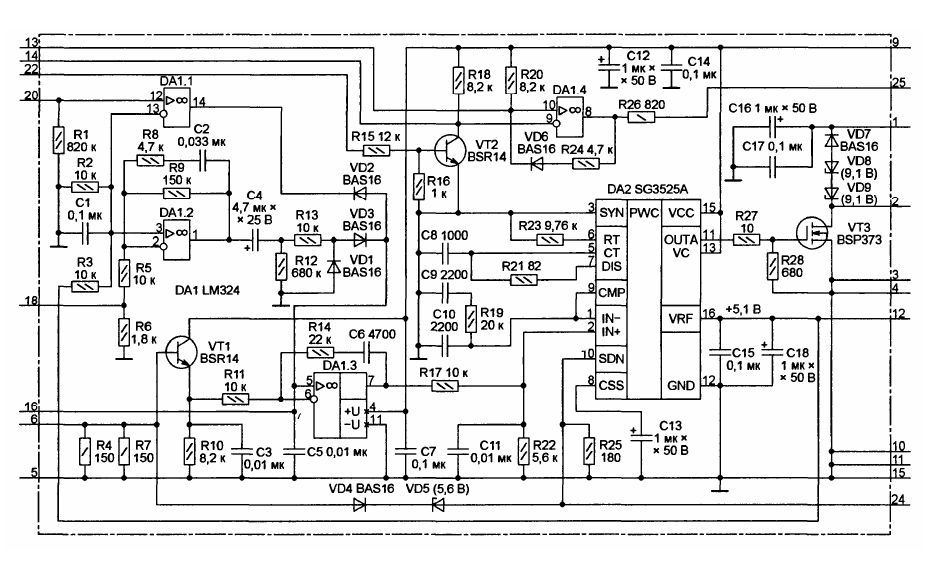

Ezt a rajzot használtam.

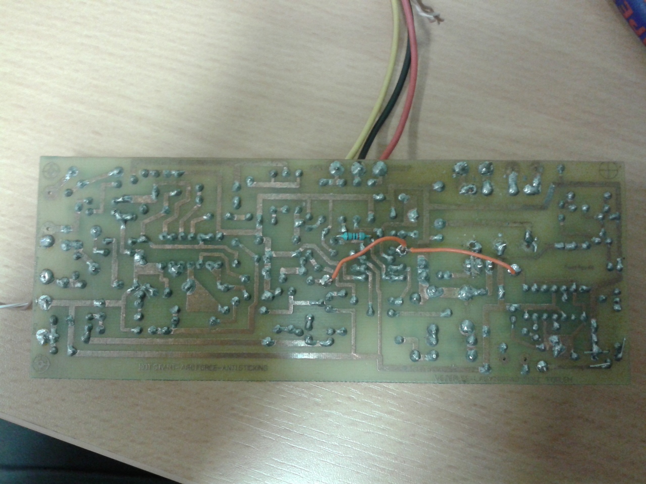

És így néz ki a panel.
