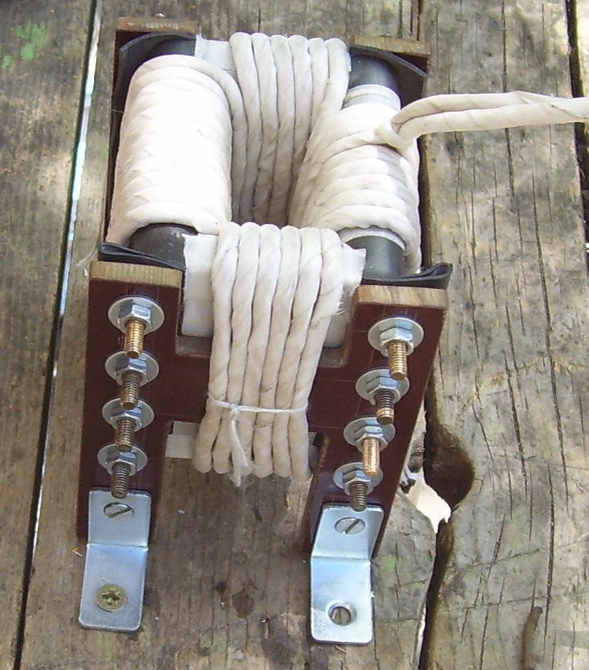

(#) kivancsi4 válasza Ge Lee hozzászólására (») Feb 18, 2018 /

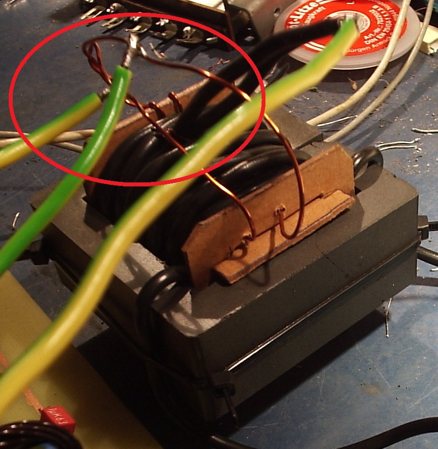

U68-as magokkal kezdtem el készíteni, de időhiány miatt, és mivel van hagyományos trafós gépem, ez nem halad.
(#) Ge Lee válasza kivancsi4 hozzászólására (») Feb 18, 2018 /
Ez is egy megoldás. Elég lett volna 3 pár mag is. Ahogy látom ez csak a primer, elég kevés hely maradt a szekundernek. Jobb a primert laposan tekerni, meg előtte a magokat alaposan bemártogatni lakkba, és akkor nem baj ha hozzáér. Vagy tenni rá két rétegben kaptont.
(#) mark.budai válasza Ge Lee hozzászólására (») Feb 18, 2018 /
A szórás csökkentése érdekében toroidszerűen fogom tekerni. De ennek ellenére is szeretném összefogatni. Ahol a csavar vége lesz az anyával, oda úgysem tudok tekerni ugye, nem fog semmit zavarni. Már csak a trafó felfogatása miatt is kell rá a csavaros összefogatás, másképp nem tudom igényesen a házban rögzíteni.
A gyári U alakú pálca nem járható út, nincsenek meg. Az vasból volt? Akkor sima acél csavarral is összefogathatom?
(#) _BiG_ válasza mark.budai hozzászólására (») Feb 18, 2018 /
Igen, acéldrótból volt. A réz macerás, mert könnyen megszakad a menet, az alumínium dettó.
(#) kivancsi4 válasza _BiG_ hozzászólására (») Feb 18, 2018 /
A TV-kből kibontott sorkimenő transzformátor kengyeleiről tudok.
A nagyon régi TV-ék nagy részénél, sárgaréz a kengyel, tökéletes menettel, kis százalékánál alumínium(nem elírás) szintén tökéletes menettel, acél is előfordult , de csak újabban(?) lett az acél egyeduralkodó, de ez már más kialakítással.
(#) _BiG_ válasza kivancsi4 hozzászólására (») Feb 18, 2018 /
Igazad van, egyszer láttam rézből való kengyelt, de a többség acélból volt. Tartósabb. Alut soha sem láttam.
32:4:4 a terv, a maradék 8 (vagy csak 4)menetre egy kb. 32mmx15mm hely áll rendelkezésre.
A magok párbatéve 60mmx72mm külső mérettel bírnak, tehát az általam jelzett u68-as név valószínűleg nem helyes!
A felhasznált szigetelőanyag rendes neve nem ismert számomra(több néven találtam rá), valami öntapadó üvegszövet, a 32 kHz környékén jó lenne tudni hogyan fog viselkedni...

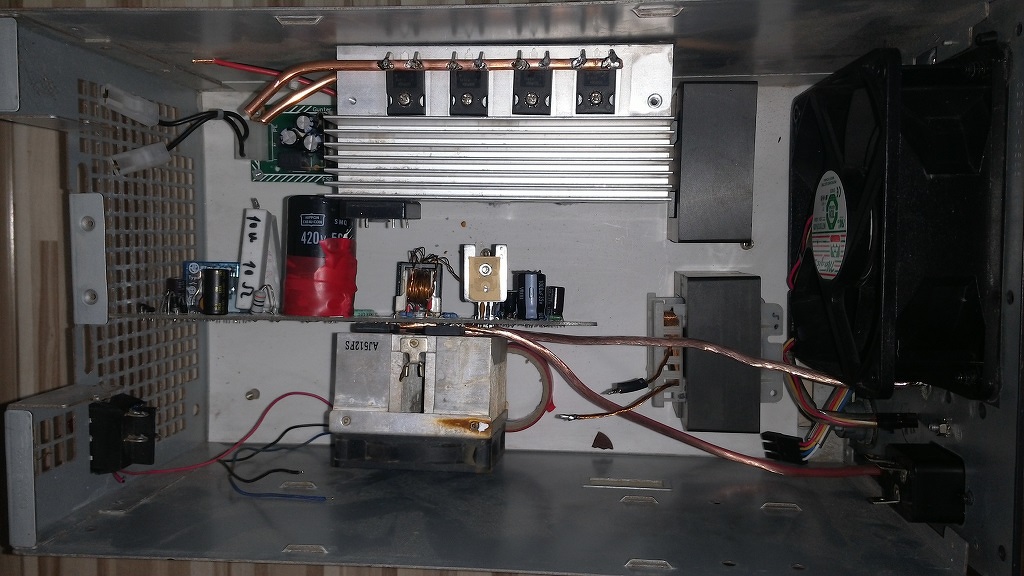

Dnes konecne priprava na osadenie do krabice. Ide o upravu dosky uc2808 a pulzneho napajania s tny268, 2x EE70 , 4x igbt 20n60a4d, diody 4x 60apu04 + 4x 60apu02. Ventilátory napaja spinany zdroj zo starej premyselnej ccd kamery 12v/2a. Krabica zo stareho zalozneho pc zdroja :35x20x18cm s 12cm ventilatorom. Povodny vypivac som rozobral a nahradzam novym. Chladic na diody bol v povodnej krabici.
Pondelok kupim medenu pasovinu do sekundara a tlmivky za diody a utorok dufam uspesne testujem do zataze + pokusny zvar.
Dnes som skusal vlozit sekundar 11x1mm , ale neuspesne. Malo miesta v kostricke.
Pripojenie zvaracich kablov ocakavam z ebay eurokonektory 10-25 do panela a na kable.

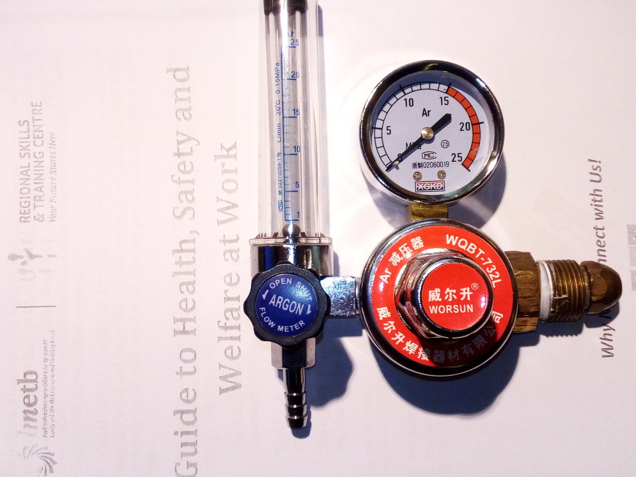

Privet,
Pre Tig, musí byť s argónom, odporúčaný tlak 15Mpa je červený štart, prietok je 15-20 L / min. Hrúbka materiálu, kvalita, oceľ, legovaná oceľ atď. Je to pre presné zváranie, toľko, čo je najskôr odporúčané pre MIG. Je to oveľa lacnejšie, ale ak máte majiteľa krčmy, ktorý má fľašu s CO2, môžete ho zvárať lepšie ako práškovo drôtený drôt a je to lacnejšie ho naplniť fľaškou s objemom 9 litrov. Je to oveľa lacnejšie ako jednorazová 900 ml fľaša alebo rovnaký počet vlnitých drôtov.
Ahojte:Mike

Ahoy,
Pekná, čistá a transparentná práca! Blahoželáme! Keď vidím medené linky v takom krátkom čase, nie viac ako 80A. Pripojil som frekvenčný menič 50A s 1,5-krát silnejším drôtom. Ale uvidíte, že bude horúce a dáte viac.
(#) fastaction válasza Chipmunk1960 hozzászólására (») Feb 25, 2018 / 1
Szia . Egyszerűen, csak MMA felhasználásra gondoltam.
(#) lovasjan válasza Chipmunk1960 hozzászólására (») Feb 25, 2018 /
Dakujem.
Droty su iba primarna strana , sekundar bude 2x med 15x0,5mm.
Chcel by som skusit TIG, mam vela zelezneho drotu, argon nie je drahy. Mam aj regulator na agron /co2,DC horak tig stoji 50€, mig 50€, ale je potrebne spravt podavac drotu a kupit drot do podavaca. Tig sa mi zda lacnejsie riesenie a menej komplikovane, pommale zvaranie pre domacnost postacujuce.

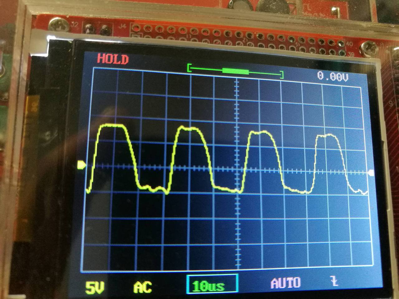

(#) fastaction hozzászólása Márc 11, 2018 /
Sziasztok ! A mellékelt scope kép egy vezérlő panelről készült. U.K.T. Mi lehet a gond? Ez a jel az igbtk két szélső lábán készült. 5v/5usy osztással. Külső tápról indítva , trafó nincsen rajta , 113mA vett fel. Mit rontottam el? Köszönöm előre is.
(#) dara válasza fastaction hozzászólására (») Márc 11, 2018 /
Kép lemaradt.
(#) fastaction válasza dara hozzászólására (») Márc 11, 2018 /
Igen , telefonról nem engedte, de pótlom.
(#) dara válasza fastaction hozzászólására (») Márc 11, 2018 / 1
Nincs evvel probléma sokkal rosszabbul kinéző gét jellel is működőképes.Felfutás,lefutás határozott,nyugodtan mehetsz tovább.
Köszönöm! A szabályzás a potival működik, le lehet kapcsolni . Nem egy nyákra készítettem , hanem kettőre . A trafó és az egyenirányító diódák is külön vannak. Már, csak össze kell szerelni .
