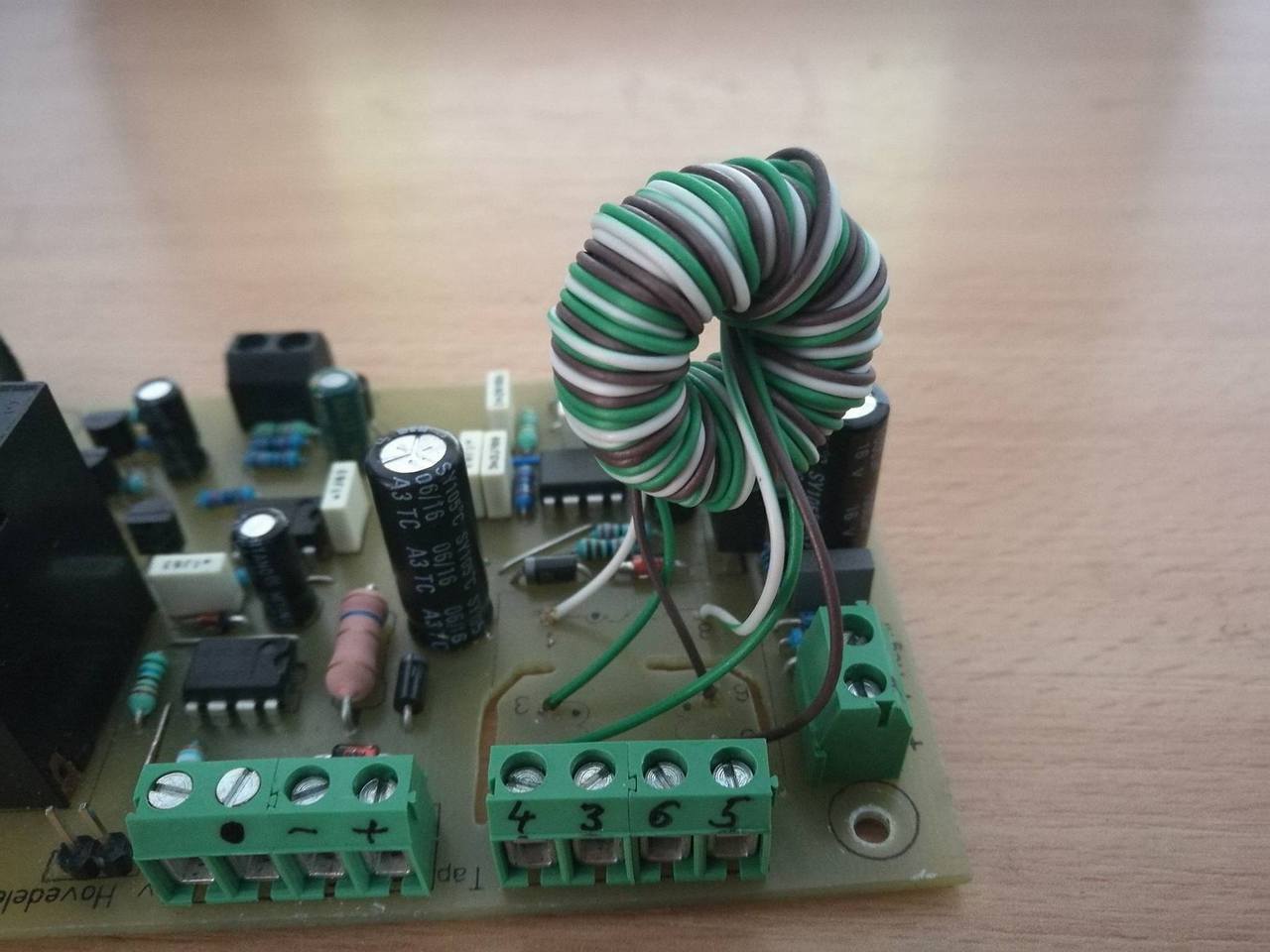

Nekem az összes mérés IGBT-vel készült. Nincs rajt a nagyfesz, de a nagyáramú panel teljesen összeszerelve felkerült a hűtőbordára. Nagy bajuk nem lehet, ha kollektor fesz nélkül adok vezérlést a gatere..
Zoli, igen, ráfért, 3x30 menet került rá, és bőven van még hely. Még csak bedrótoztam a panelba egy mérés erejére, mindjárt felfogatom, és bekötöm rendesen. Megnézem, van-e még ilyen mag itthon, ha találok, tekerek egyet neked is.

Nos, a tegnapi nap nem zárult valami szerencsésen. Felélesztettem a gépet, izzót az egyenirányítás és puffer mögé tettem, az IGBT panel felé haladó pozitív vezetéket megszakítva, az egész gépet pedig leválasztó trafóról jártattam. Az első hibát ott követtem el, hogy csak 42W-os izzót találtam itthon. A vezérlést mértem az IGBT-k gate és emitter kivezetése között, még mindig az a szép négyszögjel volt. Az izzó a főtrafóm nyugalmi áramfelvétele miatt parázslott, így az IGBT panelra csak 240V jutott. Így nem volt 100mA az áramfelvétel. Gondoltam, kiveszem az izzót, és mérek. A leválasztó trafóm nem a legjobb, csak 205V váltófeszültség van a kimenetén, így 120mA körül volt az IGBT panel áramfelvétele. A vezérlésen még mindig szép volt a jelalak. Kikötöttem a leválasztó trafót, így a kimeneti dinse csatlakozókon 48V-ot kaptam, az IGBT panel áramfelvétele 131mA lett. Elsőre egy kávéfőző fűtőszálával terheltem meg a kimenetet, a feszültség egy tizedet nem csökkent. Itt volt a hiba, a fűtőszálról leakadtak a csipeszek, ráestek a fém házra, és sötétbe borult a ház. Lement a 16A-es megszakító, és a 4 IGBT C-E zárlatos lett. A két mérőzsinór 1-1m hosszú 1,5-es vezeték. Ennek a végei záródtak rövidre. Csak én gondolom úgy, hogy a zsinórnak kellett volna szétégnie, ha minden rendben van a hegesztővel, és nem az IGBT-knek tönkremenni?

Az áramváltó tekercs a Maci rajzán lévő leírás szerint PC tápból való sárga-fehér toroid magra 80 menet, és átdugva a közepén a főtrafó egyik kivezetése. A főtrafó kezdő kivezetésén van az áramváltó, és az áramváltó kezdete a főtrafó felé néz. Most így belegondolva fordítva raktam fel, de itt arra panaszkodtak, hogy akkor csak szikrázik, tehát nagyon kevés a kimenő áram. Nekem meg nagyon sok volt, mintha nem lenne szabályozás.
Sajnos az áramváltó kimenetén nem mértem.
(#) _BiG_ válasza mark.budai hozzászólására (») Ápr 3, 2018 /
Oh, okés, áramváltó megvan, csak ugye az élesztésnél azt is mérni kell, addig nem szabad "mezítláb" hálózatra kötni a hegesztőt. Tanulópénz.
Én is olvasgatom a topicot, mert izgatja a fantáziám egy saját inverteres elkészítése. Nekem az jött le, hogy az áramváltónak pont nem jó a porvasmagos - azaz a PC-táp kimeneti fojtó tekercse - megoldás, hanem egy eléggé nagy AL értékű (2500-3000) ferritgyűrű kell, hogy pontosan lekövesse az áramváltozást, ne befolyásolja a saját, laposabb hiszterézise a kimenetein kapott feszültséget. A porvasmagnak pont az a lényege, hogy telítésbe ne menjen és ehhez milliónyi pici légrést tartalmaz. Illetve eléggé lusta, elnyomja a hirtelen változásokat, jelmeredekségeket, ezzel is simítva a kimeneti áramot. De ide pont nem ez kell, hanem a trafó áramát alakhűen követnie kell a feszültségnek, hogy a meghajtóáramkör idejében be tudjon avatkozni.
(#) dara válasza _BiG_ hozzászólására (») Ápr 3, 2018 / 1
Én csináltam tizen-huszon valahány,és féle gépet,de a sárga fehér porvas mindben működött megfelelően.
mark.budai:A gépet csökkentett táppal kellene éleszteni 40-60V 8-10A tápról terhelve megnézni szkóppal az áramváltó tekercs irányát és a gép áramszabályzását.Ha az irány és a szabályzás jó,akkor a 230V váltóval soros égőn 100W legalább lepróbálni ha semmi rendellenes,az égő csak hunyorog,akkor mehet neki direktbe a kraft.
