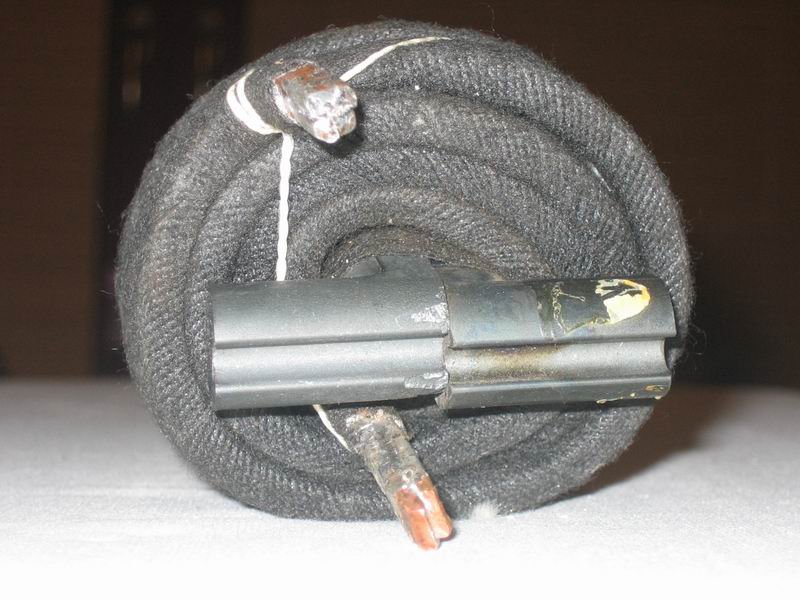

Lassan készülnek az trafók a "Macim"-hoz.Egyelőre a fojtó és a főtrafó primerje van levéglegezve,a szekunder csak ideiglenes.A primert 30 szál 0,35 mm-s vezetékből tekertük meg édesapámmal,amit dupla teflonszigeteléssel láttam el,plusz a sorok között bandázsszalag is van. A fojtó a korábban trabant és lada önindítókból kitermelt 5*2-es profilhuzalból készült,a kettő egymás mellé,betekerve ugyancsak teflonnal,majd bandázsszalaggal is.Légyszíves véleményezzétek,hogy e így mehet-e? A másik kérdés: A hőmérséklet-figyeléssel kapcsolatban. Melyiket rendeljem meg? Limitor?,vagy ezt:thermik?. A thermik hamarabb kapcsol vissza mint a másik.Nekem az szimpatikusabb ,mert mire a trafó visszahűl 40 celsiusra,addig lemegy a nap. Szervusztok. István.

A gyári gépekben jobbára Thermik-kel találkoztam eddig, a másikat nem ismerem. Hát a fotók- mit mondjak, elég sötétre sikerültek, próbálj jobb képet készíteni, akkor talán többet lehet látni a munkátokból. (A szüléd megszólítása nagyon tetszett. Sajnos manapság ez a tiszteletet sugárzó megszólítás "divatjamúlttá" vált)

Valószínűleg holnap rendelek a thermik gyártmányból. Az áramváltót egy PC alaplapból kitermelt zöld színű toroid magra tekertem,nem tudom hogy ezzel megy e a dolog.Egy FET után volt beépítve,szerintem egy stepdown konverter része lehetett.Valami IRF fet volt ,a tekercs kb 10 menet 2mm-s dróttal.Arról nem készült fotó.Egy fekete karika lett. István
A fojtó .............. ...... Tökéletes! A főtrafó is annak látszik! Mekkora a szek. keresztmetszet (?),mert az is jónak néz ki , 18-20mm2 ? Elismerésem Néked és édesapádnak!
A szekunder kb 20 mm2,ha jól számoltam.56 szál 0,35-ös huzalból van. De azt lehet hogy újra kell csinálni,mert igen rövid lett.Éppen csak kiadta a hat menetet.Ha a két tekercs közé beépítem a hőelemet,nem is adja ki.Az alapanyag egy ORION színes TV lemágnesező tekercseként látta meg a napvilágot még a 80-s években. István

Valóban jól néz ki a trafód és a fojtód! Mekkora áramerőséget szeretnél kivenni a gépedből?
A hőkapcsolót közvetlenül az IGBT-re tedd, ha javasolhatom, mert, ha esetleg az IGBT-k gyorsabban melegszenek fel mint a borda, akkor biztosabban véd mintha csak a bordára rakod! Ez az én véleményem csak!
A gépet általános célra akarom használni,pl most készül egy satupadom,azt összehegeszteni,meg ami a ház körül kellhet még.Szóval 80-110 Amper között.Ha hülyeséget írok,nyugodtan javítsatok ki,mert eddig kb egy marék pálcát hegesztettem el az életem 33 éve alatt.Mindig jól jön egy hegesztőtrafó,főleg ha mobilis.Jobban az építés izgalma és a kihívás vonzott,hogy vajon meg tudom-e csinálni.A hőkioldó elhelyezése jó ötlet.Nem szívesen cserélgetném az IGBT-ket,mert nem bírták a meleget.

A problémám az autóiparban használatos fekete színű,látszólag szövetszerű tekerőszalaggal van.Szándékosan nem írtam szigetelőszalagot. Nekem rossz tapasztalatom van vele, ennyi erővel nylonzacskóval is betekerhetted volna, annyira alacsony ennek a szalagnak a hőfoktűrése. Ha van alatta teflon,akkor szerencséd van, ha nincs alatta, hát akkor lehetőleg 60 fok fölé ne engedd melegedni,mert kifolyik a menetek közül. A szövet-szerű szerkezet úgy összeugrik a hő hatására,mintha ott sem lett volna. Én egy hagyományos trafó meneteinek rögzítésére akartam használni, és amikor a megcsapolást forrasztottam be a profilhuzalba,még a forrasztás környékéről is eltűnt az ilyen szalag. Annak örülnék, ha te másféle szalagot használtál volna, mert akkor csak én szívtam meg a nem megfelelő anyag használatát.

Bizony a szigetelésre nagyon oda kell figyelni!
mpisti-nek nagyon igaza van! A primért csakis zománcozott huzallal kell készíteni + a csévén jól elszigetelni a szekutól és lakkozni! A szekut lehet teflon szallaggal szigetelni, de sok sorral!
