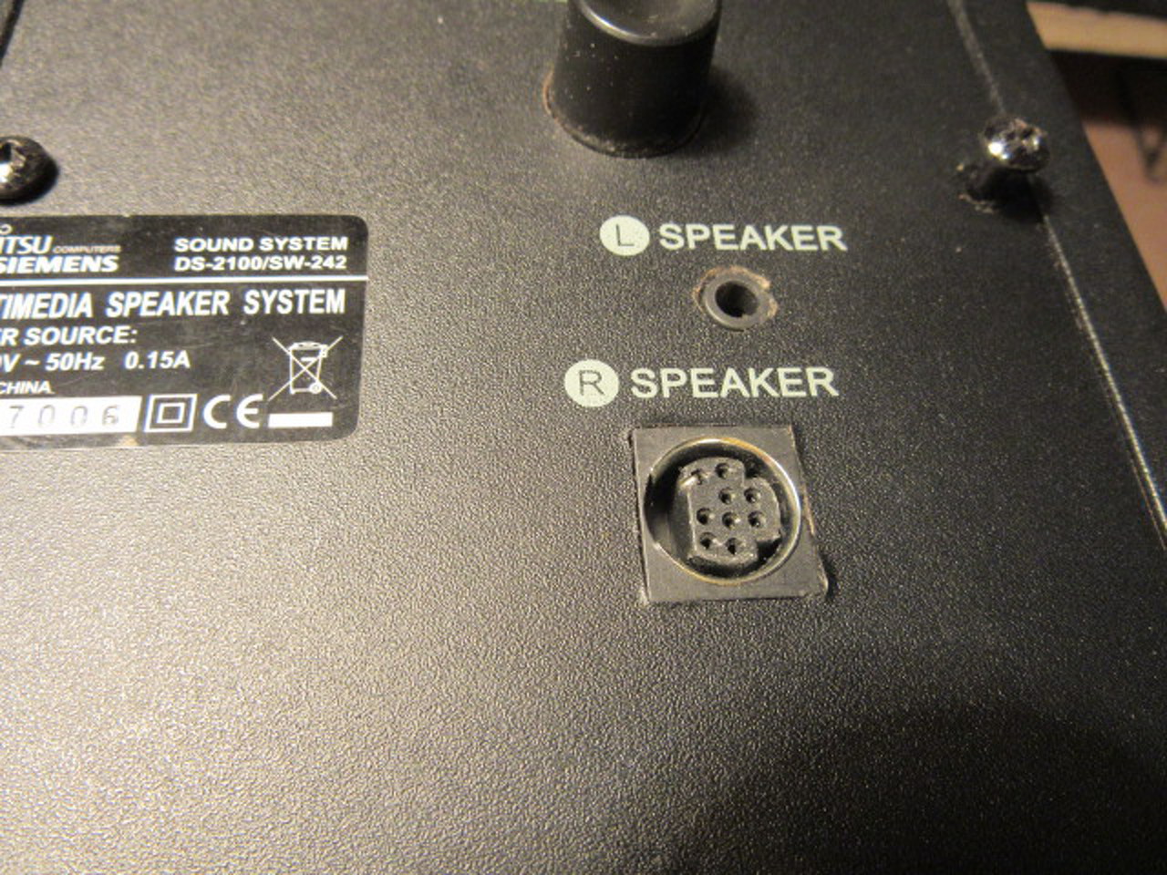

Keresek Fuitsu-Siemens DS2100/Sw242 Aktiv PC hangfal kapcsolási rajzot , de legalább a "R" sugárzó és a vele egy kábelen lógó kapcsoló -hangszabályzó egység bekötését-rajzát. Előre is köszönök minden segítséget.
