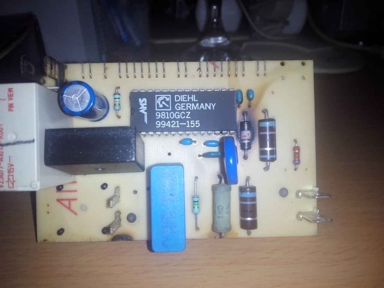

(#) vanderer hozzászólása Aug 21, 2016 /
Még mindig én, és értetlenkednék kicsit, mert tanácstalan (értetlen/ostoba, az érthetetlen anomáliákat nehezen felfogó) vagyok.
Tehát adott a már jópárszor szóba hozott Diehl vezérlő. És a szombati hsz-emben belinkelt kép, az értetlenségre okot adó rettentő bonyolult alkatrészekkel (ellenállás).
A nálam levő vezérlő (kép csatolva) az egy elégett ellenállástól eltekinteve szinte ugyanez.
A kérdés még mindig a tegnapi. Vajon mekkora lehetett az elégett ellenállás?
Nos akkor kifejteném mi az értetlenségem oka.
5 / 4 gyűrű okozta anomália...
Tehát van az égett ellenállás melletti, és alatti 4, illetve 5 gyűrűs alkatrész, amit ha a felfestés szabályait nézzük, a 4 gyűrűs 68 ohm, az 5 gyűrűsnek 6,8 ohm-nak kellene lennie. Ezzel szemben mindkét alkatrész vidáman 68 ohmos alkatrészként figyel a panelban... (értetlen pofa)
Az alkatrészek teljesen épnek tűnnek, a panel sértetlen, még csak azt sem mondhatom, hogy megnyúlott az idők folyamán, a felfestésnek megfelelő értékűre... (még értetlenebb pofa)
A többi alkatrész passzol...
A két ellenállás soros tagként szerepel az áramkörben, azokon keresztül kapja a tápot a cuccos.
Az elégett ellenállás a kék nagyfesz kondival sorba kötve tölti be gondolom a stabilizátor szerepét. (ritka elegáns megoldás (ironikus pofa))
Az egész cuccosban egy 15V-os tekercsű relé dolgozna. A felső sarokban egy 220mikrós 25V-os elkó lakik.
Szerintem úgy 18V körüli lehet a tápfesze a cuccosnak.
Tehát ismét a nap kínos kérdése (számomra kínos) mekkora lehetett az elégett ellenállás?
Mekkorát merjek belerakni? Ha nagyot rakok, megszaladhat a tápfesz, behal az esetleg még működő IC. (a panelon találtam a ráfolyt matériától eredő koszos panelégést, valszeg az terhelte le az ellenállást, attól főtt meg a kicsike) Ha kicsit, túlterhelem a még ép cuccokat...
Még egyszer bocs, ha értetlen lennék, de azt már régesrégen megtanultam, hogy vagy tutira megyek, vagy kérdezek... Most mivel a bizonytalanság állapotában lebegek, és nem akarok 50€-t kiadni, inkább kérdezek.
Tehát még egyszer bocs az értetlenkedés miatt...
A hozzászólás módosítva: Aug 21, 2016
(#) Sebi válasza vanderer hozzászólására (») Aug 21, 2016 /
Mindenek előtt a legnagyobb elkóra (puffer) beadnék polaritáshelyesen 15V körüli tápot és megnézném él-e még a vezérlője (mert ha nem, eleve kuka).
Kis fogyasztású, kívülről nem érinthető áramköröket gyakran táplál soros kondenzátoros táp. A bemenettel van sorosan 100 ohm..1k ellenállás, aztán - a szükséges áramnak megfelelő X2 minőségű 220nF... 1µF fóliakondi (a nagy kék) - ezzel párhuzamosan egy nagy értékű kisütő ellenállás 220k... 2M. Utána graetz, vagy két dióda, majd egy zener.
Leggyakoribb a kondi (kék) kapacitás vesztése, esetleg a soros ellenállás (ami leégett) nem tűrte sokáig a bekapcsolási áramlökéseket.
(#) proli007 válasza vanderer hozzászólására (») Aug 21, 2016 /
Hello! Mellesleg a panel másik oldalát is megmutathattad volna, mert az égésnyomok itt alul látszanak, az eléget ellenállás meg elég messze van a "tényleges" hálózati táp résztől. Ha a relé 15V, akkor elég valószínű, hogy a táp is ennyi, de aztán az IC-nek várhatóan további stabilizátor készíti a tápját. Valamint elég sok csatlakozási pont van felül, ami további működtetett akármire és ki-bemenetre utal. Akár onnan is jöhetett az, ami leégette az ellenállást és esetleg nem is a gyanúba kevert táprész volt az.
(#) eyess válasza vanderer hozzászólására (») Aug 21, 2016 / 1
Ilyenkor mindig azt kell nézni , hogy a tűrésre vonatkozó szín sáv hol helyezkedik el .Ez esetben az ezüst , ami a tűrést jelentené , de mivel ez 5 szín sávos ellenállás szerencsés a helyzet , mert az ezüst utáni szín lesz a tűrés színe viszont ilyenkor az ezüst szín tizedet jelent .Tehát nem csak a tűrés lesz a lényeg hanem az ezüst miatt az ellenállás pontos értéke is .
Ami a te esetedben 4,71 ohm , és 0,25% tűrés .

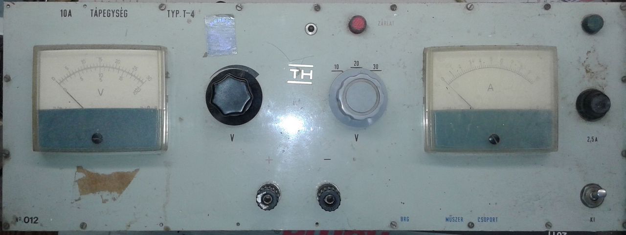

(#) denesk hozzászólása Szept 4, 2016 /
BRG T-4 labortáp rajzot keresek . Belenyúltak, jó lenne látni az eredeti kapcsolást.
Üdv. Karesz.
