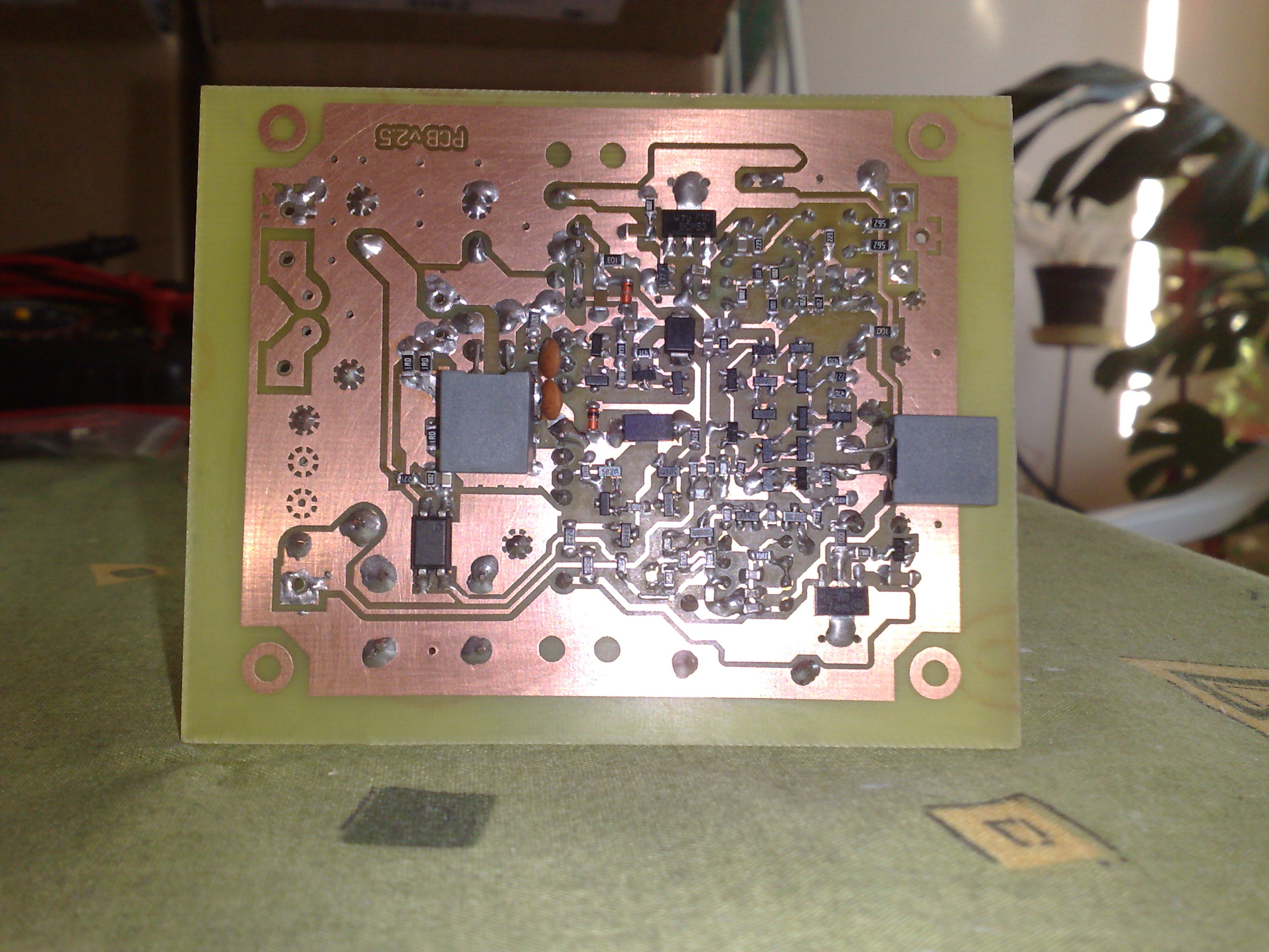

A 10uH induktivitásokkal pont az volt a probléma, hogy a gyártó, nem a kapcsolási rajz szerint tervezte bele a nyákba, hanem az egész erősítő ezen keresztül működik. Kép formátumban mellékeltem neked a nyákot, aminn ez látható is, ezért esett szó az 5A terhelhetőségűekről. Az RM10-es magot nem a 10uH szűrőkhöz akartuk, hanem az erősítő kimeneti folytójához.

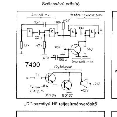

Eddig még csak nézegettem ezt a témát, de végre találtam egy egyszerűnek tűnő kapcsolást, amit megpróbálnék megépíteni. Az alapja 7400. Egy régi HE újságban találtam. Szerintetek érdemes vele foglalkozni? A másik kérdés, hogyan lehetne a végfokozatot FETesre alakítani? Köszi: uli
Nem is a világot akarom megváltani vele Csak azért egy olyan 20-30 W-ra örülnék ha valahogy fel tudnám turbózni és nem is elégedetlenkednék
Azért ennyire nem egyszerű. Ezt a kapcsolást felejtsd el, még gyerekjátéknak sem jó. Keresd meg az UcD-t. Az ennél jóval bonyolultabb, de azon megtanulhatod az alapokat.

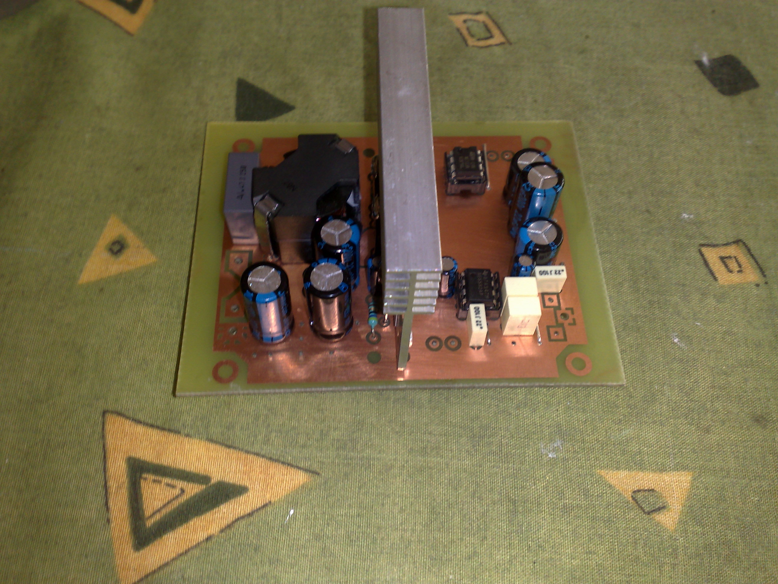

Elkészültem az orosz UcD 2.5-ös erősítővel. Első indításnál beindult, nem volt semmi komplikáció. Alapjáraton, a kimenetet szabadon hagyva, egy pár perces üzem után, a borda langyos volt, ami gondolom a BD139-es tranzisztornak volt köszönhető. Zenehallgatás közben komolyabb hajtásnál, a kimeneti folytó épp hogy kézmeleg volt, a feteken lévő borda, ami egy pc tápból lett bontva, venti segítségével szintén csak langyos volt. A hangja szép volt, a mély hangok igen erőteljesen szólaltak meg. A kapcsoláson feltüntetett bat54-es diódákkal viszont vigyázni kell, mert azok nem jók! A helyes típus a bat54s jelzésű. Erre ügyeljen aki esetleg szeretné megépíteni. A végére pedig egy-két kép az elkészült erősítőről.

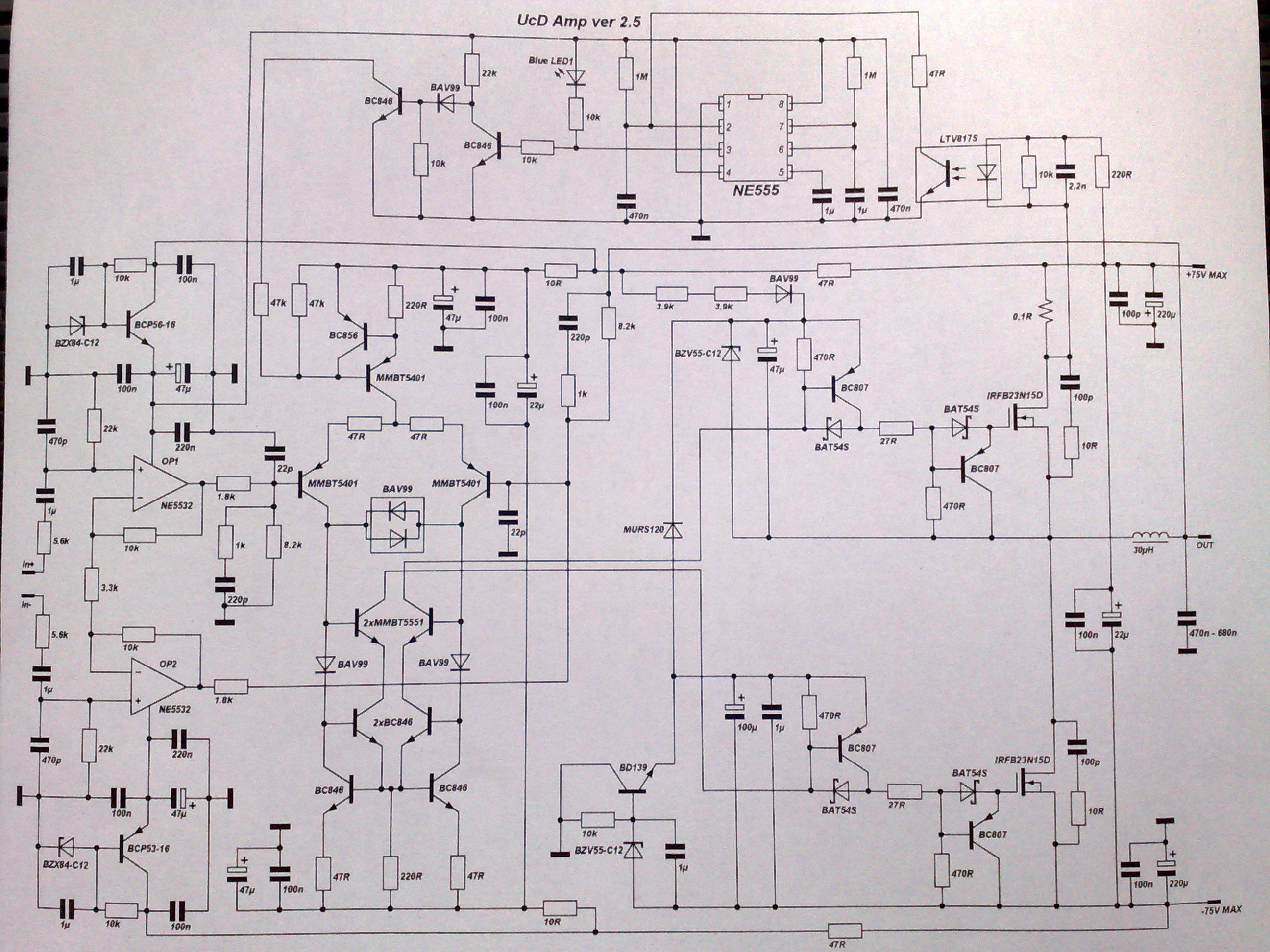

Szia, lenne két kérdésem az UcD-vel kapcsolatban. Mindenképpen kell neki a teleföld pláne mindkét oldalra? Több hasonló kapcsolást láttam amin egyáltalán nem volt. A másik a rövidzár. Ha jól emlékszem van ebben valami védelem egy 555-el de valóban képes az megvédeni a feteket rövidzár esetén, esetleg túlterheléskor?
Az a 30 uH-s tekercs egy 30 uH-s induktivitás, tehát nem ellenállás! A 4 ohmos ellenállás pedig a hangszórót jelképezi. Ha jól raktad össze, akkor 40...50 W-ot tud. Nem tud elég magasra felmenni a kapcsolási frekvencia, emiatt nem igazán jó teljes sávszélességű végfoknak. ( másmilyen opamp kellene bele ) De mélyekre nagyon jó, minőségre is.

A kétoldalas nyáknak szerintem sincs sok értelme, mivel az összes összekötés meg van oldva a panel alján. A védelmi rész valóban egy 555-ös ic segítségével van megoldva. Elméletileg működni kellene rövidzár esetén, de hogy gyakorlatban hogyan reagál, azt nem tudom. A kapcsolást megrajzoltam a splan nevő programmal, elvileg nincsennek benne azok a hibák ami az eredeti kapcsolásban voltak, felteszem ide akit érdekel leszedheti.

Teliföldel mindenképp jobban jársz, csökkenti a soros induktív tagot a kapcsolókörben, így a fesz. túllövéseket is, illetve a kibocsájtott EMI-t.
Nameg leárnyékolja a kis áramú részeket, ami szintén jól jön. Rövidzárvédelem, sajna csak egy oldalon figyel, ha a kimeneti jel negatív, és jön a rövidzár akkor az erősítő teljes kivezérléssel reagál rá (mivel egy teljesítmény komparátor) ami az alsó fet halálához vezet.
Köszi, nekem is ez volt a gyanúm hogy igazából nem véd, akkor pedig semmi értelme csak a helyet foglalja. Valami hasonlóan gyors megoldás kéne bele mint a hegesztők áramszabályozása.

Itt a rajz, remélem olvasható rajta minden.

(Mondjuk csak mellékesen írták bele, és külsőleg lehet hozzáépíteni) Két hall-elem sokkal drágább pár söntnél, egy opto-nál meg egy 555-nél. Az orosz UcD-nek pedig nem jó sem az áramkorlátja, sem a nyákja, ha valaki abból akar bulizós végfokot akkor át kell terveznie.
"Most ez honnan jött? Miért ne ismernénk?"
Lehet, hogy te ismered, de egy újszülöttnek minden vicc új... "Két hall-elem sokkal drágább pár söntnél, egy opto-nál meg egy 555-nél." Nem hinném, hogy annyival drágább lenne. Mondjuk 2...4 száz forint. Egyébként nem számottevő egy ilyen erősítő anyagköltségénél. Gondolok itt a dobozra, a tápra, stb. Különösen izgalmas, amikor a söntöt mondjuk 50 A-re kell megcsinálni... "Az orosz UcD-nek pedig nem jó sem az áramkorlátja, sem a nyákja, ha valaki abból akar bulizós végfokot akkor át kell terveznie." Ezt megindokolnád? Honnan tudod? Megépítetted? Egyébként sem azt mondtam, hogy AZT kell megépíteni, hanem láttam valamit, ami kiindulásnak jó lehet. De biztos vagyok benne, hogy neked sokkal cizelláltabb, kész elrendezéseid vannak. Esetleg, megosztanád velünk valamelyik, - minden szempontból - jó elrendezésed? Vagy csak a kritikát tudod gyakorolni?
Az az UcD 2.5 pöccre indul és jó az áramkorlátja is. Meg kell építeni. A nyákterv is jó, csak vigyázni kell, ha "homemade" a nyák(nincs rajta lötstop lakk), akkor folyasztószer maradékoktól megbolondul az egész. A kapcsolási rajzán a "blue LED1" kicsit furcsa, nálam ment piros és zöld LED-del is, a piros jobban tetszett.
Az UM_10155 is jó. Jó építést!
Akkor most jó vagy nem jó? Egyébként az optóval lehetne párhuzamosítani egy másikat ami az alsó söntöt figyelné.
Mint írtam, megépítettem, és működik. A negatív tápfesz felöli opto beépítésére, és a kettő párhuzamosítására már én is gondoltam, szerintem működne a dolog.
