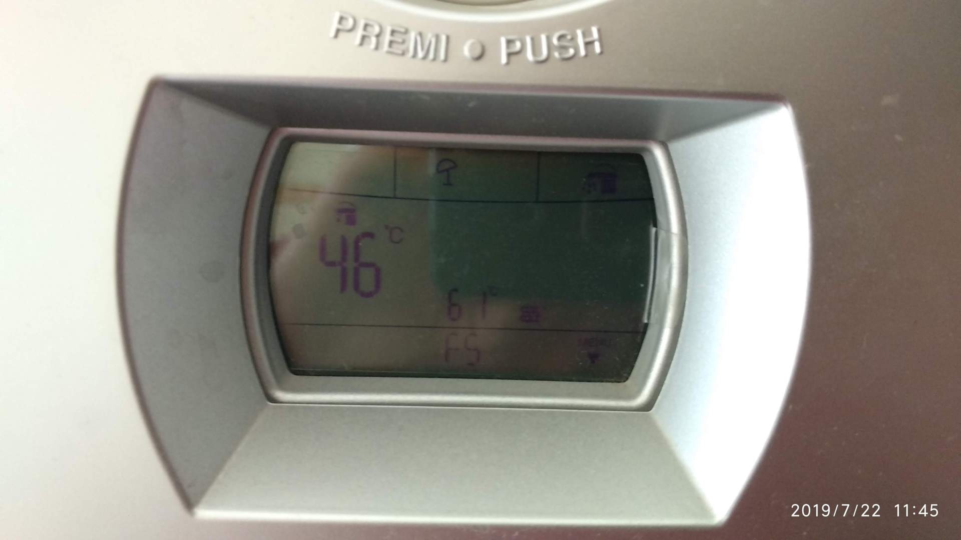

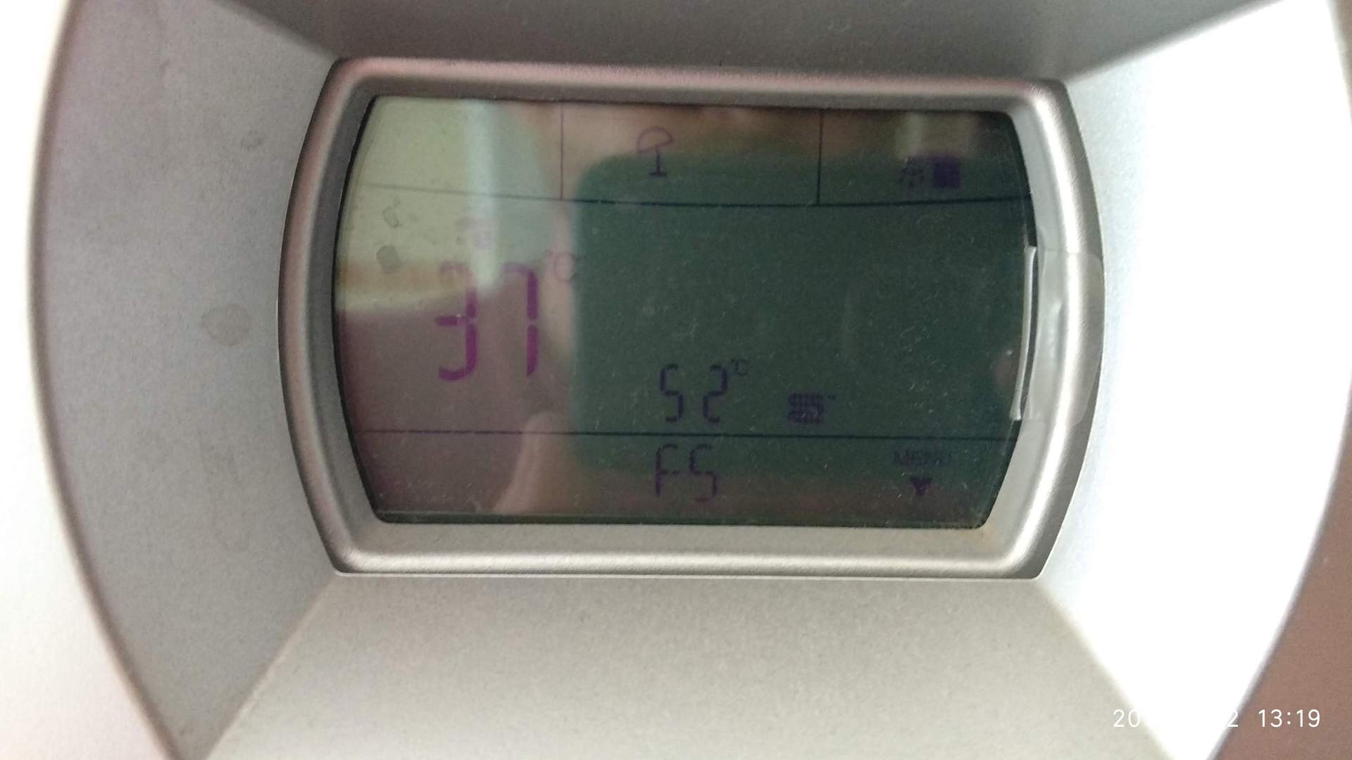

Köszönöm mindenkinek! Szétszedtem, megzsíroztam (mivel elbíbelődtem vele, eltartott vagy negyed órát a művelet.) Szerintem nem változott semmi semmit. Mellékelek négy képet. Látható, hogy amikor 46 fogkra van állítva a HMV, akkor felfűt 76 fokig, majd a keringetéssel lecsökken 61 fokig. Ez szerintem nem 46 fok, de lehet, hogy bennem van a hiba, mert úgy van kitalálva, hogy amikor legközelebb az emberke a meleg vizet engedi, akkor legyen az legalább 46 fok! Végül úgy állítottam be, hogy 37 fok legyen a HMV. Ekkor felfűt 66 fokig, majd keringet 52-ig. Ezzel már nem égetjük meg a kezünket, úgyhogy egyelőre örülök. Ha valaki azt mondja, hogy ez így normális, akkor megnyugszom. De azért nem ezt várnám egy immergas-tól.

A majd 30 fokos hőlépcső dugulásra/koszolódásra/rossz beállításra utal. Ilyenkor 16-20 fokos hőlépcsővel kéne dolgoznia.

Értem. S mivel lehet mondjuk a dugulást/koszolódást megoldani? A fűtésrendszert tavaly átmostam.

Szia! A tűztéri (primer) hőcserélő lamellái ki van tisztítva a az esetlegesen rárakodott, ráégett portól?

(#) szucs_g válasza juclac hozzászólására (») Júl 28, 2019 /
Miért melegszik túl a HMV, ha a szelep nincs végállásban? Ilyenkor inkább a fűtési körbe is kellene nyomjon melegvizet. Mit jelent, hogy túlmelegszik? A kazánhőfok vagy maga a hmv, ami a csapból jön? Nálam a hmv hőcserélő dugulása okoz hasonló hibát, míg a végén majdnem felforr a víz, letilt a lazán. A lamellák tisztítása, átmosása megoldja, míg újra el nem tömeszelődik.
