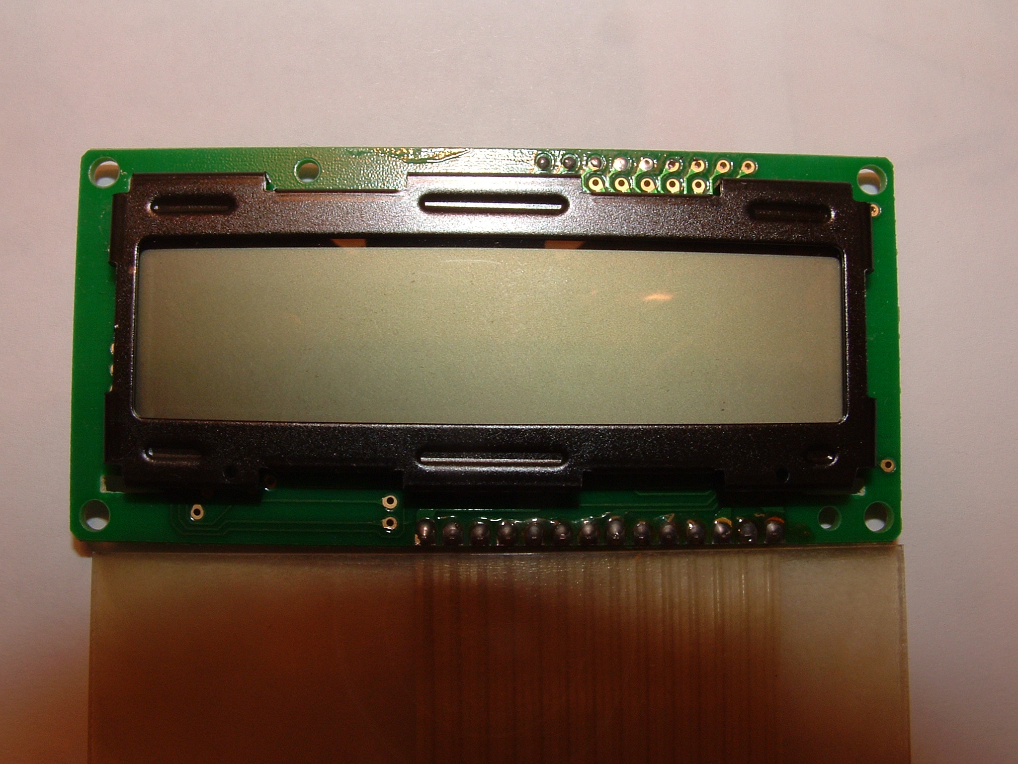

nekem is van egy LCD-m nem valami nagy ugyan de szeretném müködésre bírni... a vezérlő IC-je
HD 44780..
akinek van ötlete kérem irjon
teszek fel pár képet!
köszi.

(#) very hozzászólása Ápr 21, 2007 /
kössz...
az oldalról sikerült megszereznem a progit amivel kitudom iratni pl.. a winamp-ban hallgatott zenéket!! köszi!! már csak össze kell kötni a párhuzamos portal!!!!

hello!
valami gebasz van... rákötöttem a cuccot majd bekapcsoltam a gépet.. és azóta... csak a képen látható dolgot irja ki... elindítom azt a programot ami van hozzá de semmi.. az ezközkezelőben a párhuzamos portnál arra is rámentem hogy hardware változások keresése de semmi.... kicsit belassul a gépem de a kijelzőn nem ír ki semmit..valakinek valami 5let aki már meg csinálta ezt a cuccot
köszi..
A mellékelt képek ne legyenek 800kB-osak! Köszi: deguss
nem tudom módosítani az előzőt.. de jó lett!!:
a programnál ki lehet választani hogy milyen vezérlője van az LCD nek.. de ezt nem vettem észre.. én balgatag!
mondjuk annyi szépséghibája van a dolognak hogy a kijelzőm sajna 1 soros..
(#) source2 válasza very hozzászólására (») Ápr 21, 2007 /
de jó a kurzora
(#) very válasza source2 hozzászólására (») Ápr 21, 2007 /
egy újabb kérdés... hogy lehetne megoldani hogy a felső kis 3szögeket ne vegye bele a kijelzésbe.. mert ahol szöveget tud kiirni az (megszámoltam)15 karakter.. ha fentieket(kis3szzögek) hozzáadom akkor.. már 23.. ez most hogy van?..tehát valahogy ugy kéne beprogramozni.. hogy csak az egy sort a 15-öt használja.. mert igy most nagyon ratyi ..a szöveg eleje és vége hiányzik.. akárhogy állítgatom.. ha 1X10karakterre veszem akor sem jo..:@
ezt meg lehet oldani?..

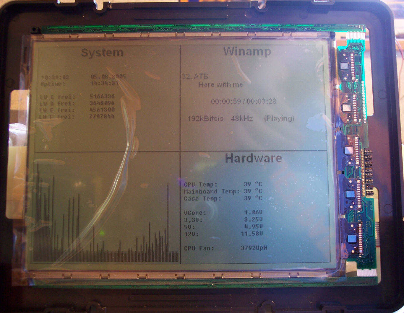

(#) sirály12 válasza sirály12 hozzászólására (») Júl 19, 2007 /
Én ezt akarom elérni:

Előttem pont ittvan egy singlescan-os fekete-fehér, és egy dualscanos szines lcd. Mindekettő 640*480-as. Ezeket akarom beüzemelni.
Ez az oldal is király: Link
