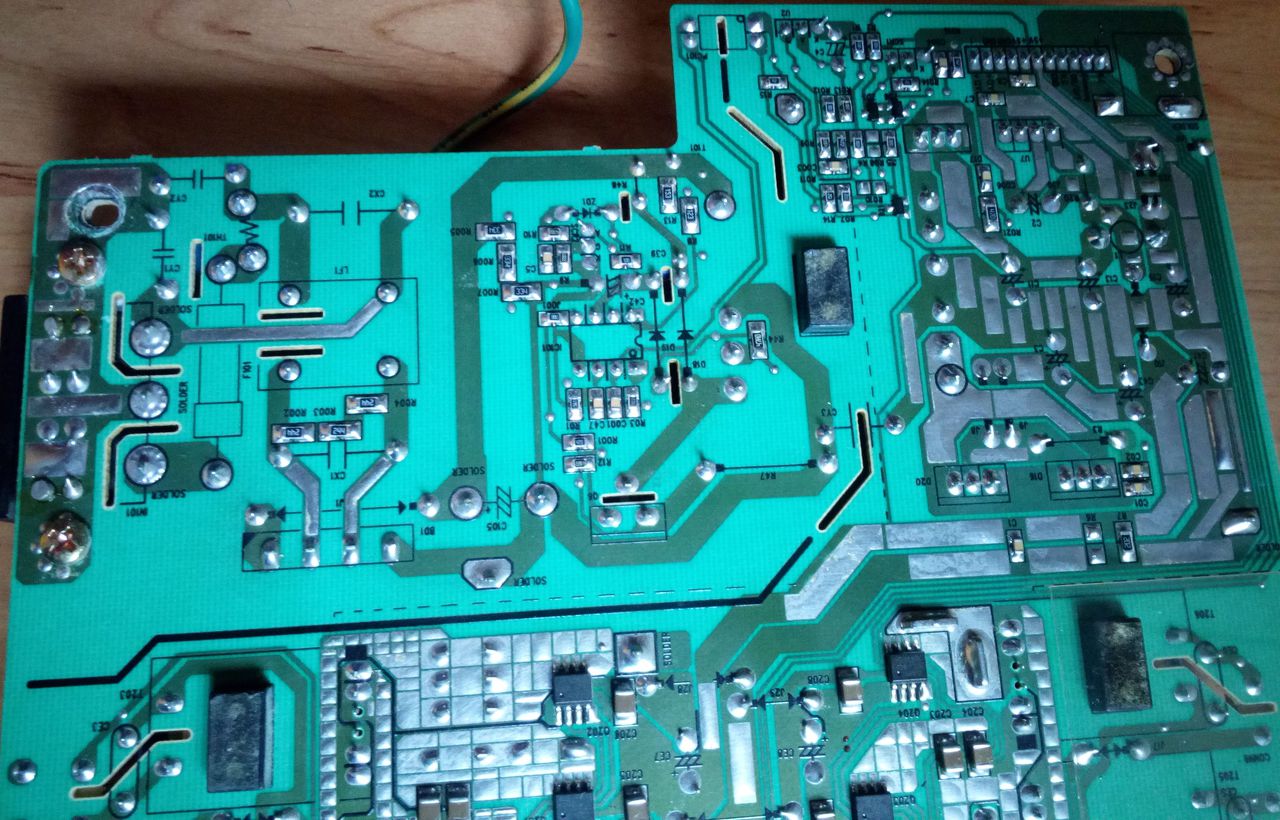

Kaptam egy ismerőstől egy DELL 1801 FP monitort mondván: nézzek már bele. Belenéztem. Azt látom, egy 150µF 450V elkónak megbomlott az integritása, a 230-as csatlakozó után a 3,15A/250V bizti szakadt. Áramszünet utáni hálózat visszakapcsolgatás zúzta le. Jó lenne pár dolgot mérni is de sajna pont ennek a kapcsolási rajzát nem leltem a neten, csak eggyel régebbiét, de az a primer oldalon nem igen egyezik. A hátoldalon egy-két smd ellenállás olyan mintha megmelegedett volna, többihez képest ráncosabb, mattabb a forrasztásuk. Meg van esetleg valakinek? Egyéb jó tanácsot is szívesen fogadok, nem sok tapasztalatom van a monitorokat illetően... Pár kép hátha valaki ráismer... A hozzászólás módosítva: Okt 6, 2018
Azt azért gondolkodás nélkül cseréld ki...
És akkor most tartunk 1200 forintnál, 150uf / 450V, és így tovább A hozzászólás módosítva: Okt 6, 2018
Azt már nem is említve, hogy az eredeti 20x50mm, helyére csak ilyen fér el, a méret is fontos ebben az esetben, az általánosítás most nem igaz...
Szerintem cseréld ki a 150µF 450V elkót,és a 3,15A biztit,meg ellenőrizd le a kondi előtt lévő diódahidat.Szerintem ha ezek rendbe lesznek,akkor a táp beindul.
Nem nagy ördöngősség,eldurrant a kondi és ami előtte van vitte magával (legalább a biztit).
Azt kell még megnézni, hogy a lüktető egyenfeszültség mit nyírt még ki... Nem éppen mondható nornál körülménynek, ha a feszültség 50Hz-cel pulzál 0 és 320V között.
Szerintem is még elment a trafót kapcsolgató fet/tranyó az örök vadászmezőkre. A kapacát vesztett kondi nem igazán csinált zárlatot, inkább a fet/tanyó ment el zárlatba, esetleg vitte magával a graetz/diódá(ka)t is. A hozzászólás módosítva: Okt 6, 2018

Nincs ilyen kondim most a fiókban, sőt hirtelen rendelni sem tudnék, mit szóltok hozzá, hogy csak egy 400V/100µF elkóval kipróbálnám elindul-e vagy sem.... Diódahidat jónak ítélem, 470mV körül nyitogatnak, zárlatot szakadást nem találtam, sőt még a varisztort is jónak mértem ami a körben van.... Sajnos a kapcsoló tranzisztorról sokat nem tudtam meg, mert nem látszik a felirat egyáltalán rajta. Méréshez nem ártana tudni kicsit többet róla, mindegy ma már nem foglalkozok vele, holnap meg nem leszek itthon... Meglátjuk utána...
Próbáld ki, szerintem megy az 100mikróval is próbára , de 2-3 kondit is köthetsz párhuzamosan hogy elérd a 150 mikrót
A tranyót forraszd ki, mérd meg.Emitterellenállást is mérd meg, ellenőrizd a színkódját. A táppal esetleg köss sorba egy 75-100W-os izzót, ne pukkanjon el rögtön az új bizti. A hozzászólás módosítva: Okt 6, 2018

Nna, végre volt egy kis időm megnézni ezt a tápot, és úgy néz ki nyertél, kicseréltem a kondit (2db 200V/330µF sorosan -PC tápból bontva) meg egy 2A/250V bizti tettem be.
Terheletlenül elindul, 75W-os izzó felvillan épp csak kicsit míg tölti a kondit, a feszültségek megvannak; a nyák szitajelölések alapján mindegyik. Ugyan össze még nem raktam teljesen, (kell rendelnem normális kondit még )de bizakodó vagyok.... A hozzászólás módosítva: Okt 10, 2018
Örülök neki hogy beindult a táp.Szerintem jó lesz az.
Ha van helyed a panelon,nyugodtan benne is hagyhatod a pc táp kondikat.Még jobb is,mivel egy-egy kondin nincs akkora fesz.Csináltam már én is ilyen megoldást (ahol belefért).
