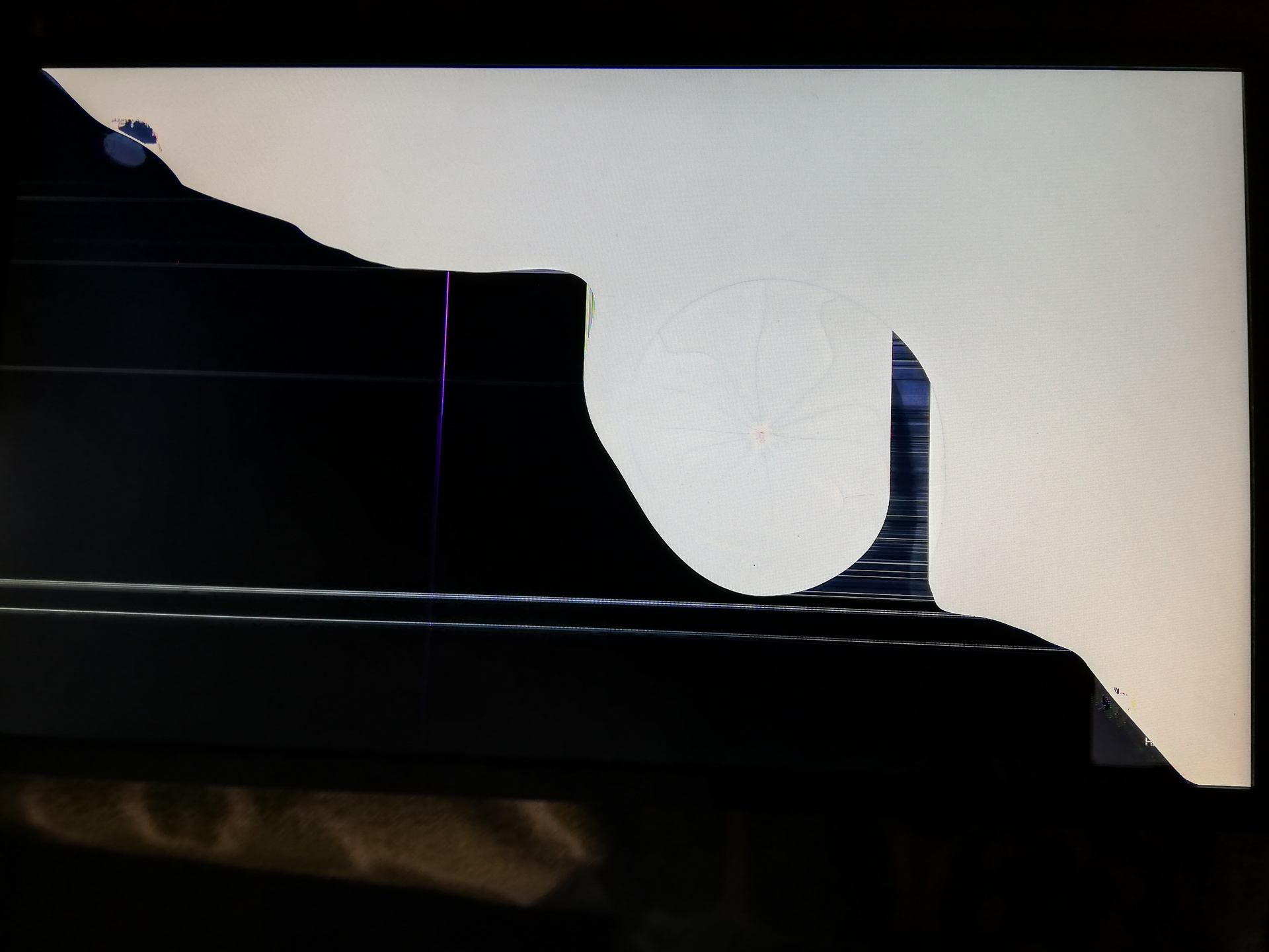

(#) muslica69 hozzászólása Jan 13, 2025 /
BENQ monitor hiba
Kaptam egy pár db BENQ XL2540K használt monitort.Azt gondoltam hogy négyből egyet sikerül múködöképes állapotba hozni ,,sajnos ugyanolyan hibajelenséget
produkál mindegyik. Szerintetek mi lehet a baja? (az én sejtésem : processzor). Lehetséges,
vagy érdemes javitani?
(#) img válasza muslica69 hozzászólására (») Jan 13, 2025 /
Nem tudod megjavítani mert megfolyt az LCD: nem lehet őket megcsinálni csak kijelző cserével.
(#) elektroncso válasza muslica69 hozzászólására (») Jan 13, 2025 /
Törött az LCD, max ennek cseréjével javítható, feltéve ha kapni hozzávalót és megéri bele venni új LCD panelt.
(#) muslica69 válasza img hozzászólására (») Jan 13, 2025 /
Köszönöm a segítségeteket!
(#) bbb válasza muslica69 hozzászólására (») Jan 13, 2025 /
A második képen tökéletesen láthatod azt a pontot, ahol a behatás érte
(#) muslica69 válasza bbb hozzászólására (») Jan 13, 2025 /
Akkor nem volt gyenge a játékos, aki négy monitort tett tönkre.
(#) Udvari Zsombor válasza muslica69 hozzászólására (») Jan 14, 2025 /
Nem a monitorok "agya" ment tönkre, hanem maga az LCD, amit komoly fizikai behatás ért, tehát max az LCD-t kicserélve tudnád megjavítani a monitorokat.
