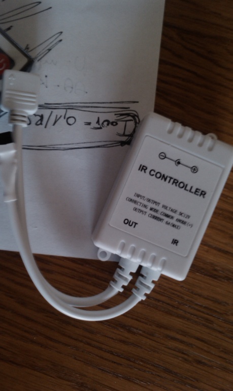

végre megjott az RGB szalagom amit rendeltem. Kaptam hozzá egy 44gombos IR távirányítót is. Szerintetek át kellene nézni a belsejét a vezérlőnek mielőtt bekapcsolnám, nehogy valami meglepetés érjen ha rákötöm a szalagot? |
