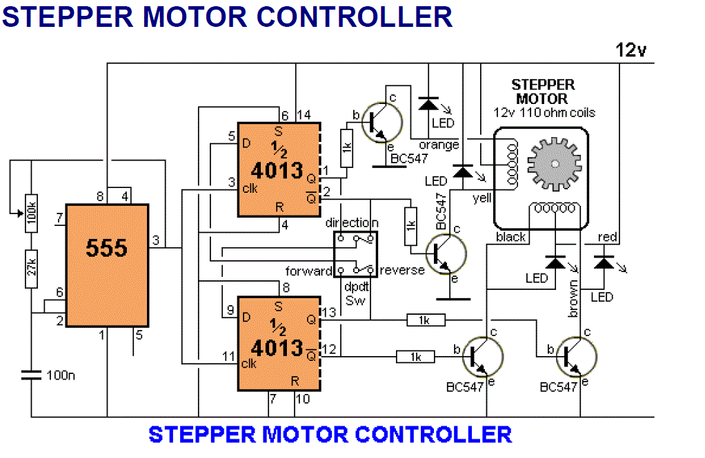

(#) Zolkoooo112 hozzászólása Márc 29, 2014 /
Emberkék , a mellékelt bekotes valakinek mukodik rendesen? Mert nalam a tranzisztorok melegedni kezdenek es a masik probléma , hogy amint az ujjammal kozelitek a bekotesben levo 6 lábu kapcsolo felé, elkezd mozogni ide - oda a motor, de amint elfoledel magam - ez a problema elmulik . Esetleg valakinek valami tipp? ( a nyákon a zárlatokat átnéztem nincs )
A hozzászólás módosítva: Márc 29, 2014
(#) vicsys válasza Zolkoooo112 hozzászólására (») Márc 29, 2014 /
Az 555 5-ös lába és test közé tennék egy 10nF-ot. Különválasztanám az IC-k tápját a motortól.
(#) Zolkoooo112 válasza vicsys hozzászólására (») Márc 29, 2014 /
gracias
De nada, ¡buena suerte!
(#) sprofan válasza vicsys hozzászólására (») Márc 29, 2014 /
Gondolom a ledek a visszáramok miatt vannak úgy ahogy, de biztos hogy jó megoldás ez hosszú távon? Ez nekem kb olyan mint ledekből egyenirányító hidat csinálni.
(#) vicsys válasza sprofan hozzászólására (») Márc 29, 2014 /
Igen, valami kis védelem jó lenne...
igen a ledeken mar enis elgondolkodtam miert is epp ugy de valszeg a visszaáram lesz az oka , de a masik problemam , hogy a tranzisztorok melegednek ( nagyon ),nyugalmi allapotban feszultseg alatt, es csak nemis 12 V -ot hanem 5 V ot nyomattam rá, de a védelemmel kapcsba halgatom az otleteket , milyen téren
(#) proli007 válasza Zolkoooo112 hozzászólására (») Márc 29, 2014 /
Hello! Ha az ujjaddal, csak közelítesz és érzékeny rá, akkor ott valamelyik CMOS bement a levegőben lóg. Mert a CMOS kimenetek alacsony impedanciása, a D bementek, meg valamelyik Q vagy -Q kimenetre vannak kapcsolva. üdv!
(#) Zolkoooo112 válasza proli007 hozzászólására (») Márc 29, 2014 /
A levegoben logas alatt azt erted, hogy nincs vegkepp semmihez hozzákotve ? azaz a 4013 as IC Q, -Q - kimentére kotott kapcsoloban lesz a hiba? vagy esetleg a tranzisztorokoig is haladhat?
A CMOS bementek szoktak "idegbajosak lenni" ha lógnak a levegőben. Annak határozott logikai szinten kell lenni. CMOS kimenetet nem kötelező bekötni sehova, de bementet igen. Szerintem a kapcsolónál van valami hiba. Vagy esetleg az egész áramkör GND-je lebeg valahol. Pld. Ha egy földeletlen PC tápra kötöd az áramkört. Mert akkor a földpotenciálhoz képest akár 110V-on is lebeghet a GND. ÉS akkor a kezed és a akármi között van nagy váltófeszültség. üdv!

(#) Zolkoooo112 hozzászólása Jún 5, 2014 /
lehet egy amatőr kérdésnek tűnik, de meg kell h kérdezzem... a szöveghez csatolt bekötésnek van STEP, DIR ill. CLOCK kivezetése, na most a clock-ra okés, h ráküldöm az órajelet de a léptetést-STEP, és a vezérlést - DIR - azt h merre forogjon a motor- azt ha egyszerűen kapcsolókra vagy esetleg nyomógombra akarom megcsinálni, arra milyen bekötés szükséges? A válaszokat előre is köszönöm.
(#) pipi válasza Zolkoooo112 hozzászólására (») Jún 5, 2014 /
A Te értelmezésedben a STEP az a rajzon a clock...
A STEP MODE pedig hogy egész, vagy féllépéses módban STEPpegjen... vagyis ezt nem kell macerálni, egyszer eldöntöd és akár fixre is kötheted
(#) Zolkoooo112 válasza pipi hozzászólására (») Jún 5, 2014 /

(#) Massawa válasza Zolkoooo112 hozzászólására (») Jún 5, 2014 /
Képböl világos. A felül vizszintes vonallal jelölt állapot az invertált azaz a FULL meg a CCW lesz amikor a bemeneten 0 van.
