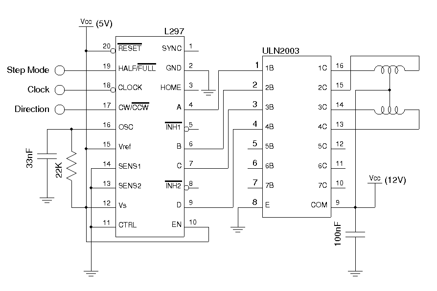

(#) ha6qt hozzászólása Márc 4, 2014 /
Már kaptam letolást a téma túlbonyolításáért, most a lehető legegyszerűbben nekifogok a dolognak Hogyan alakíthatnám át ezt a linkelt, egyébként megépített és működő kapcsolást
- akár egyik IC elhagyásával, helyette FET-ek alkalmazásával,
- vagy a meglévő kapcsolás meghagyásával, és plusz FET-ek beépítésével,
hogy a motor ne vegyen fel jelentős áramot állás közben? (Jelenleg 1-2A)
Életet menthet Köszönöm!

(#) pipi válasza ha6qt hozzászólására (») Márc 4, 2014 / 1
Először elhagyod az egyik IC-t, használsz helyette pl TB6600, vagy TB6560, majd elhagyod a másik IC-t is mert felesleges elég a TBxxxx.
Legolcsóbban kijössz ebayról egy fenti IC-vel szerelt vezérlővel.
(#) kaqkk válasza ha6qt hozzászólására (») Márc 5, 2014 /
Az uln helyett használd ezt

(#) pipi válasza ha6qt hozzászólására (») Márc 5, 2014 /
Nem teljesen világos mit akarsz procival csinálni, ha ezek az uln bementi bitjeit jelentik, ugyanott vagy mint előtte, ebbol nem lesz kisebb áram, ahhoz hogy a motor ne mozduljon kell neki folyamatosan tartóáram, a mozgáshoz meg üzemi áram vagyis egy áramgenerátor átkapcsolható tartó/üzemi értékkel.
Szerintem...
Esetleg csinálhat a motornak kétféle tápfeszt, mozgás alatt, az eredeti 12V, álláskor meg pl - mondok egy számot - 6V, step pulzusra egy újrainduló monoflop, ami 12V-ot kapcsol, ha nincs impulzus, a monoflop lejár, átvált 6V motor tápra...
De én jobban javasolnám normális áramgenerátoros motorvezérlő chip használatát...
