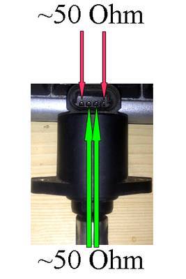

Segítségeteket kérem az alábbiakban.
Létezik egy olyan állatfaj, hogy léptetőmotoros gázmennyiség szabályozó (nagyon régi gázüzemű autókban használják). Birtokomban vagy egy Lovato névre hallgató egyed.
Négy kivezetése van, a kivezetéseket ellenállás méréssel meghatároztam (lásd kép). Én úgy látom, hogy ez egy bipoláris motor.
Szükségem lenne ennek vezérlésére Arduino-val. A lehető legegyszerűbb kapcsolásra lenne szükségem amivel meghajthatom.
Rendelkezésemre áll egy UNO board, forrasztópáka, műszer, próbapanel, tehát majdnem minden.
Nem arra kérek senkit, hogy helyettem írja meg a programot, hanem a legegyszerűbb meghajtó kapcsolás kellene, és a program elve, hogyan lehet vezérelni mindkét irányba.
Előre is köszönök minden segítséget!

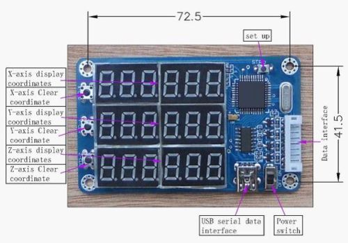

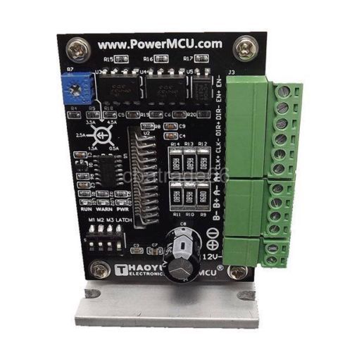

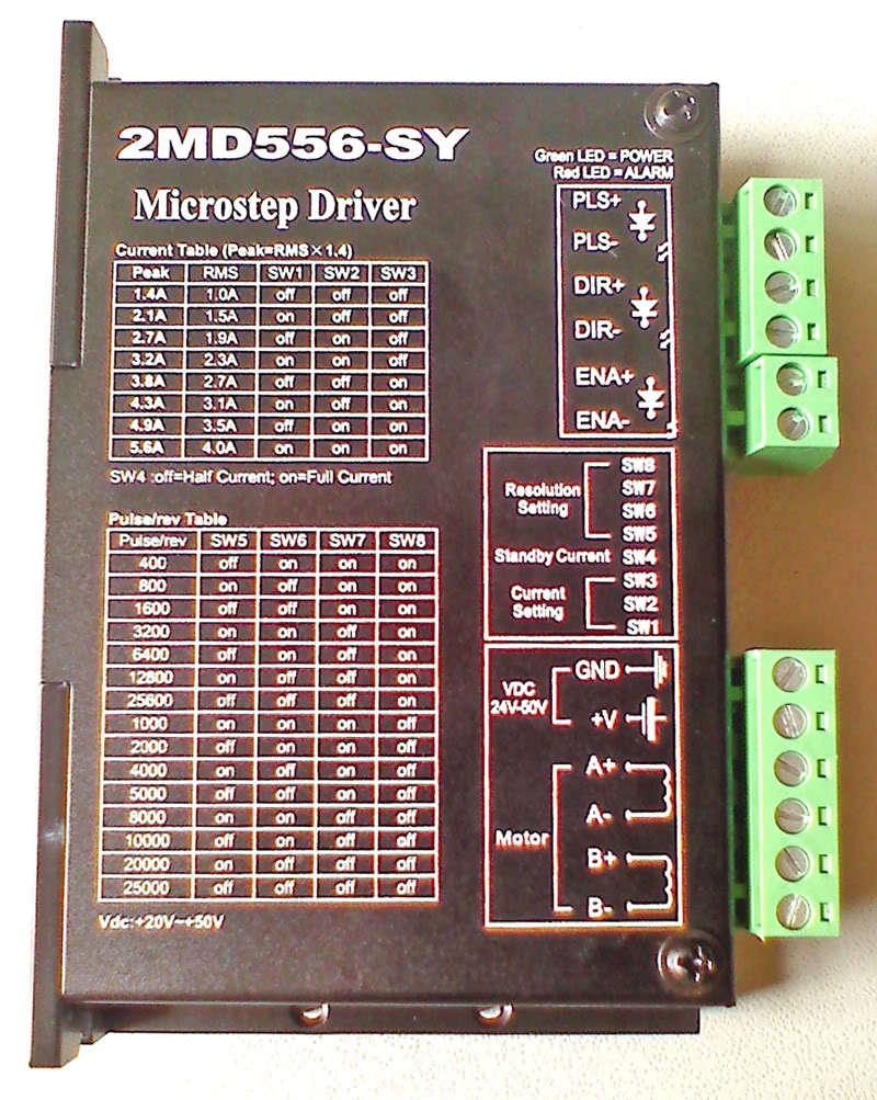

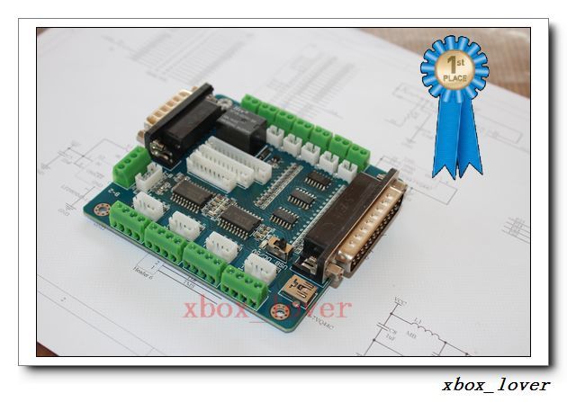

(#) Zoli_bácsi hozzászólása Feb 10, 2014 /
Kedves kollégák!
Az alábbi vezérlőkről és LPT leválasztóról, valamint DRO displayről milyen vélemények, tapasztalatok vannak, akik esetleg ezeket használják?

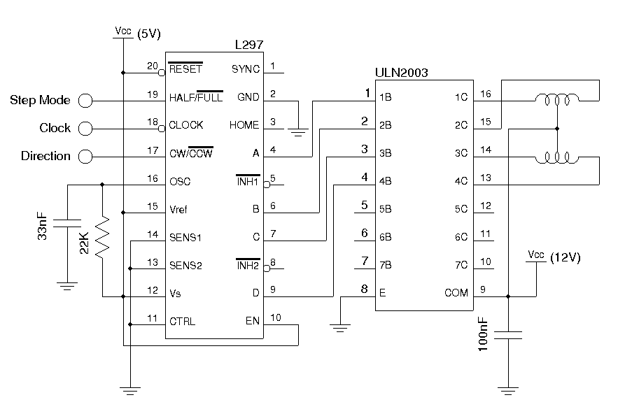

(#) ha6qt hozzászólása Feb 16, 2014 /
Halihó! Szerintetek ez egy jól bevált kapcsolat unipolárishoz? Ma megrendeltem az L297-et, és az ULN2003-mat. Az ULN el fog bírni egy 24V 0,8A motorral?
(#) kaqkk válasza ha6qt hozzászólására (») Feb 16, 2014 /
Bővebben: Link Nézd meg az adatlapját : 500mA-t tud
A hozzászólás módosítva: Feb 16, 2014
(#) ha6qt válasza kaqkk hozzászólására (») Feb 16, 2014 /
Köszi! Akkor megfejelem valami BD... tranzisztorral.
