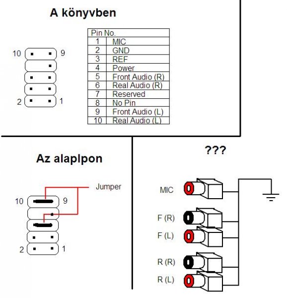

(#) lewi hozzászólása Okt 21, 2008 /
előszöris: nem akartam új témát nyitni, ezért a kis problémáért, ami nekem van...
a fennakadásom:
van egy gigabyte alaplapom, és én ehhez kaptam egy kis szervizkönyv szerűséget, és abban találtam egy kis leírást audió kivezetésére. viszont ebben van pár kapcsolódási pont, amit nem tudok, hogy micsoda, és mit lehetne/kéne oda kötni.
a mellékelt képen van minden, hogy mi van a könyvben, mi van most az alaplapon. e mellet van egy kis firka, hogy mit gondolok én ezekből ezen a gnd az az összes rca ra össze van kötve, és a közepébe, meg csak a megfelelő jel megy be. (remélem értitek majd)
tehát a
3 REF
4 Power
7 reserved
helyekre mi való?
köszönöm szépen előre is, és bocsi a kicsi off ért!!

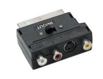

(#) casnicasrl hozzászólása Júl 3, 2009 /
szia van olyan kabel ami az egyikfele scart es a masikfele 6 aux (3csatlakozo bemenet es 3 kimenet) enis ugy kottem be
(#) tbr válasza casnicasrl hozzászólására (») Júl 3, 2009 /
Nekem a házimozin csak 1 scart csatlakozó van ami a tv-re van kötve.Ezzel az optikai kábellel akkor nem is lehet megoldani?Én csak emiatt vettem ezt a hangkártyát!!
(#) casnicasrl válasza tbr hozzászólására (») Júl 3, 2009 /
de fog menni

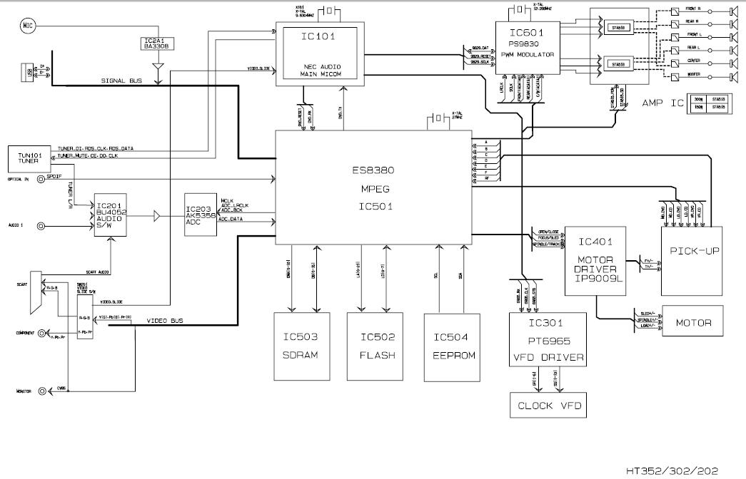

(#) gyulank hozzászólása Okt 4, 2012 /
Itt van a bemenet alul a 96-os láb.
