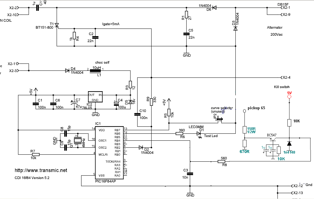

(#) CheeseE hozzászólása Okt 17, 2009 /
Épittetem a robogómhoz egy gyujtáselektronikát mikrovezérlővel, de sajna bezavar neki a magasfeszültség...
milyen zavarszűrést kellene beleépíteni? A sémát csatolom..
Gondolom jólenne fémdobozba építeni, meg külön táp a PICnek, de az jólenne, ha maradhatna a robogó akkuja,habár ugye az közös GND a gyujtással...Ezen felül?

Régebben nekem is hasonló gondom volt, de mint később kiderült, a mikrovezérlőnek(nekem AVR) meg se kottyant a zavar, egyedül a kijelző hülyült meg a hosszú kábel végén. Amit javasolni tudok, hogy szűr meg jobban a bemenetet, több és nagyobb induktivitás, több kondi, 100nF KÖZVETLENÜL minden aktív alkatrész mellé(vagy táplábakra forrasztva), illetve hogy próbáld meg behatárolni a hibát, vagyis hogy hogyan hülyül meg. Elképzelhető hogy nincs smemi baja, csak úgy tűnik, én is így jártam. Írj különböző tesztprogramokat(pl ledvillogó, sorosport kommunikáció), és éles körülmények között teszteld, tehát rákötöd az akksira,inditod a motort, és nézed hogy hol akad el a program. illetve ha resetel, avr-nél ki lehet olvasni hogy mi volt a reset oka, nem tudom picnél van -e erre lehetőség, esetleg ez is megoldás lehet. Most így hirtelen ennyi ha eszembe jut még valami,írok Hajrá!
ui.: ja, és nekem a kulcs egy FÉM árnyékolt gyertyapipa, amiben van rendes zavarszűrő ellenállás, ezzel mindenféle zavarszűrés nélkül is ment a cucc.
(#) DJ Tacki válasza CheeseE hozzászólására (») Okt 17, 2009 /
...még annyi, hogy azt is jó lenne behatárolni, hogy levegőből szedi össze a zavart, vagy esetleg tápfeszen. Ezt pl ugy tudod kipróbálni, hogy asztalon összerakod a kapcsolást, és mellette valamivel (piezo öngyujtó, tüzhelgyujtó) szikrát csinálsz, egyre közelítve a panelhez. Ha ettől nem hülyül meg, akkor esélyes hogy nem levegőből szedi, így rátérhetsz a tápvonal szűrésére.
