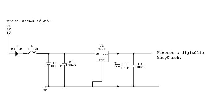

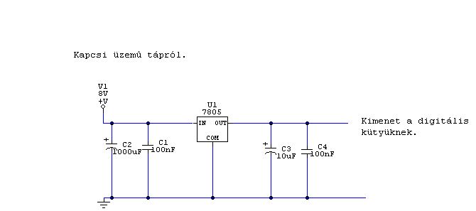

A 100nF-ok pontosan hol vannak? Jó lenne látni egy fényképet az áramkörről.
Megrajzoltam, így van megoldva a táp. (Ha én hozzáérek az Ák valamelyik pontjához, akkor olyan mintha lefagyna az egész. Mintha megállna a PIC-nél az oszcillátor, de a 40XX IC-k is bekattannak.)
Találtam egy ötletet, ez esetleg beválhat? Kiegészítettem a kapcsolást. Ill. van még egy olyan megoldás amikor az MCLR láb egy RC osztón be van kötve a táp és a GND közé. Az kell vajon? A programozást nem zavarja? Ő lenne az MCLR bekötése. Bővebben: Link
Aki tud segítsen már nagyon el vagyok keseredve!

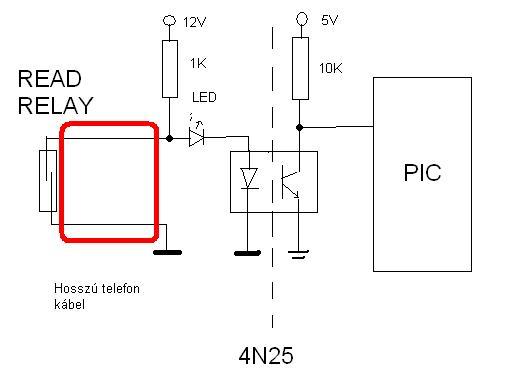

Mikrokontrollerből épített riasztóval lenne egy kis problémám fals riasztások ad a készülék. A probléma a érzékelő áramkőrében lenne. Linkelem a képet: A pirossal jelzett hosszú kábel kígyózik a lakásban és ősszeszed minden zavart mivel sajnos antennaként is működik. A kábelben indukálódó áram időnként begyújtja optocsatolót (ez sajnos szemmel is látható a leden). Ha valaki találkozott már hasonló problémával és tud rá valami megoldást annak nagyon megköszönném. Levis8 ![]()
Tegyél egy kondenzátort a drót két vége közé az optocsatoló felőli végénél.
Ha a kapcsoló az reed relé akkor ott lehet a probléma ! vagy használj erősebb mágnest vagy tedd közelebb a reed csőhöz ! Szerintem negy a valószínűsége hogy a red kapcsolgat .

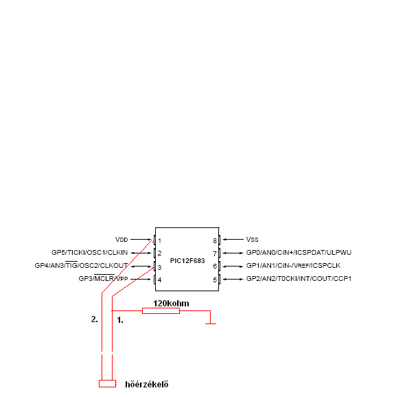

Adott egy 12F683-as áramkör. Aminek a GP4 analóg bemenetére megy egy hőérzékelő szenzor. Ez a szenzor kb. 5 méterre van a PIC-től, sajnos sima 2 eres kábelt használtam (nincs árnyékolás) Utólag nem tudom módosítani. Ha nincs összekötve a pic-el akkor 17V ac-t lehet mérni a földhöz képest az 1. ill 2. pontokon. Ha bekötöm a pic-t természetesen megszűnik, de még mindig zavarja időnként valami, mert ha leterhelem az 1-2 pontot a pic közelében akkor zavarmentes, viszont a mérése torzul ![]() Van valakinek ötlete mi lehet a megoldás? A 100 nanos kondi a Vdd- Vss lábakon van. Üdv
Első körben mindenképp meg kell oldani, hogy a mikovezérlő feszültségein túlnyúló feszültségtüskék, impulzusok semmiképp se érkezzenek az ADC bemenetére. Mondjuk egy 5V1 zenerrel levágod ezeket, a mérést elvileg nem befolyásolja.
Másrészt, mivel a hőmérséklet jellemzően ugrásszerűen nem változik, egy erős integrálással(átlagolással) esetleg kiszűrhető a pillanatnyi zavarjel. Ezt megoldhatod hardveresen(aluláteresztő szűrő), vagy szoftveresen, sima átlag, súlyozott átlag, vagy az angol irodalomban running average-nek nevezett módon. Utóbbinak előnye hogy elég csak az aktuális átlagot, és a minták számát tárolni, nem kell összeadni a klasszikus módon többszáz(nagy) számot.
Szia,
két javaslatom van: - Vdd és Vdd közé nem csak 100 nF hanem valami nagyobb (pl. tantál) kondi is javasolt (nálam ott fityeg mindig párban a kettő). - Mivel hőérzékelőről van szó ezért szerintem rakhatsz a bemenetre direktbe is hidegitő kondit, akár durván is ![]() Mellesleg földelés jól van kialakitva a nyákon?
Köszönöm a hozzászólásokat, ha oda jutok kipróbálom mind.
