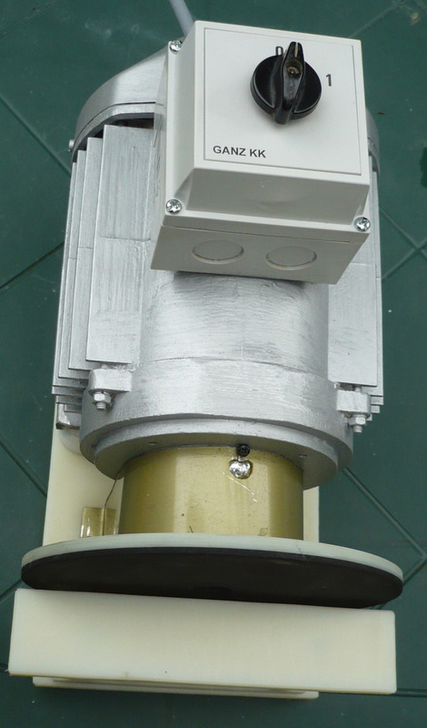

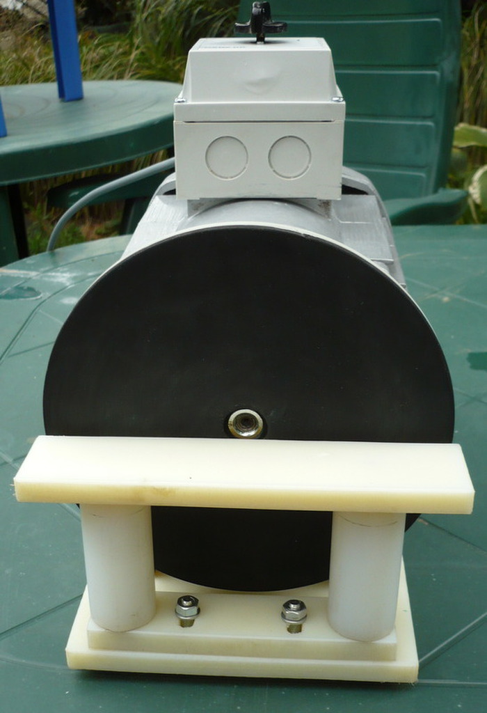

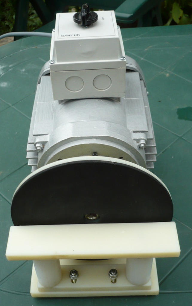

(#) CIROKL hozzászólása Okt 13, 2016 / 3
Találtam a mühely takaritásnál egy szép kis motort , gyorsan fel is használtam , 180-as homlok csiszolót kreáltam belőle .
Szerintem jó kis hasznos eszköz lehet a barkácsolásnál , vászon nem volt itthon hozzá ,megrendeltem és várom a postást.
(#) szamóca válasza CIROKL hozzászólására (») Okt 13, 2016 /
Amíg nem volt ilyenem nem hiányzott, most azonban nagyon ha nem lenne.
Könnyű megszokni az illesztett csiszolásokat vele.
(#) Gafly válasza CIROKL hozzászólására (») Okt 13, 2016 /
Az a sok jó Danamid, mennyi mindent lehetett volna belőle esztergálni
Ugye a motor és a doboz között is van egy szépen megmunkált darab (képről nem tudom kinézni), és nem csak két csavar fogja az "élén" a kapocs dekli helyén? Bár maga a kérdés is sértő.
Már látom, természetesen van, és nem "lifeg"
A hozzászólás módosítva: Okt 13, 2016
(#) CIROKL válasza szamóca hozzászólására (») Okt 13, 2016 /
Igen szerintem is hasznos kis gep , 400watt-os motor de nem is ipari felhasznalasra keszult.
Jelenleg fix asztal van de keszul hozza dontheto is .
(#) CIROKL válasza Gafly hozzászólására (») Okt 13, 2016 /
Az a.sok jo muanyag nem gond , az van...
Ezen a motoron gyarilag nem volt kapocs dekni igy adodott a kapcsolo pozicioja.
/ stabil nem lifeg /
