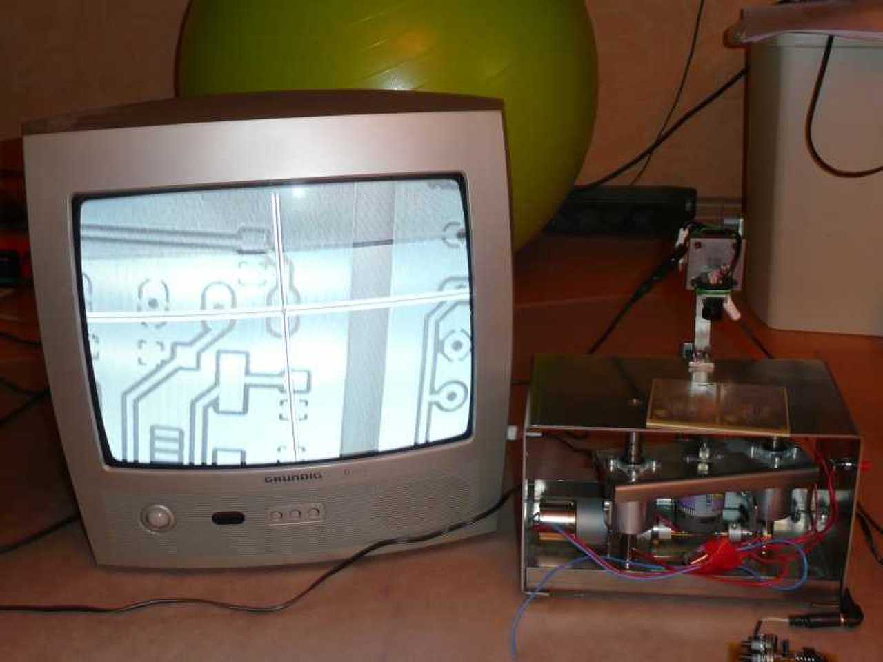

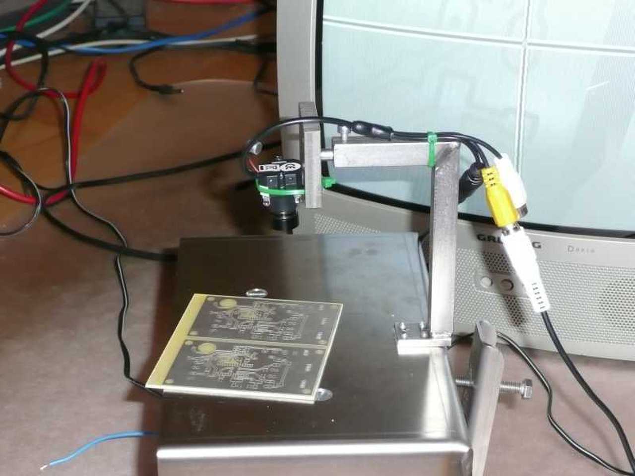

Most ilyennel fúrok, sajnos az állvány nem vált be hozzá és sokak ajánlására kipróbáltam a kézben való fúrást.
Viszont elég nehéz a gép, gondoltam keresek valami könnyebbet.
Ilyen fúrót használok.
De gondolkodtam már más megoldásokon is például a képen szereplőn amit szintén itt a fórumon láttam, ehhez kellene valami tokmányos motor
A hozzászólás módosítva: Máj 4, 2014
(#) Pali79 válasza pisti89 hozzászólására (») Máj 4, 2014 /
Én is ilyen fúrókat vettem, de többet törtem mint fúrtam vele. Nagyon jó fúrók, de atombiztos befogás kell hozzá. Ha egy kicsit is üt, már törik is. Most ideiglenesen visszatértem a sima hss fúrókhoz, azok nem annyira kényesek, pillanatnyilag jobban boldogulok vele. Nekem is kellene egy jó állvány, de félek, hogy házilag nem lesz elég pontos, megvenni meg drágának találom.
