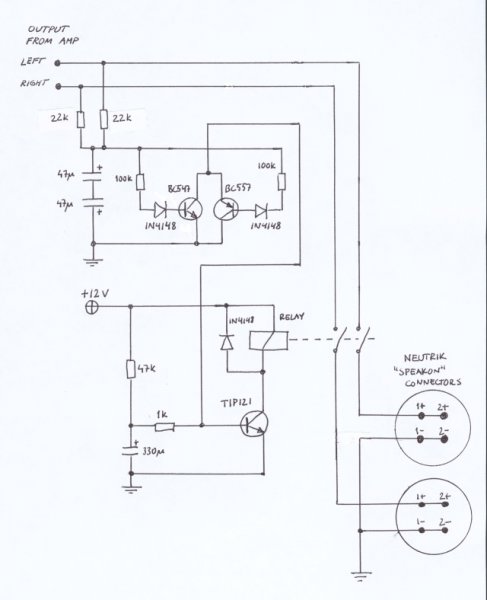

(#) gleccser16 hozzászólása Nov 21, 2009 /
Helló!
Valaki nem tudna nekem ehhez a hangfalvédő kapcsoláshoz egy nyákrajzot készíteni? Én nem tudok nyákot tervezni sajnos.
Építeni akarok magamnak és egy pár haver erősítőjébe egy ilyen védelmet.
Tehát ha valaki segítene azt nagyon szépem meg köszönném.

(#) Sendi válasza gleccser16 hozzászólására (») Nov 21, 2009 /
Helló gleccser.
Nem egy bonyolult feladat, de tudni kellene:
1, milyen bemeneti csatlakozót akarsz
2, milyen reléd van
3, kimeneti csatlakozódat (az adott típusok vannak e az eagle-ben)
Ezután lehet csak neki állni.
(Bár a mai napi jó cselekedetünk _Jani_ -val már meg volt.)

(#) _JANI_ válasza gleccser16 hozzászólására (») Nov 22, 2009 /
Szia! Természetesen segítünk ( én biztosan ) !
Nem egy nagyon bonyolult áramkörről van szó!
1: Ha te magad szeretnéd elkészíteni, akkor először az alkatrészeket szerez be! Amikor minden megvan, egy négyzethálós lapon elkezdheted az alkatrészeket elhelyezni az elvi rajzot alapul véve. Puha grafitceruza és radír kell a majd... Vagyis a tényleges tervezéshez.... Néhány váztat után formát fog ölteni az áramkör.
2: Természetesen használhatsz tervező programot.
De ha papíron nem megy :no: , akkor a programmal még nehezebb lesz!
S ha tudod használni a tervező programot akkor már készen is lennél vele. ...
3: [off] Egy könnyű és gyors megoldás...
(#) gleccser16 válasza _JANI_ hozzászólására (») Nov 22, 2009 /
Helló!
Azt hiszem inkább kézzel, négyzetrácsos füzetben próbálkozom. Nem nagyon ismerek nyákszerkeztő progikat, meg nincs is szükségem rá.
De azért ha elkészül a rajz, leellenőrzöd majd?
üdv.: gleccser16
Természetesen!
Ha már lesz egy használható rajz, akkor azt elkészítjük valamelyik áramkörtervező programmal.
Mert annak mégis csak szép a nyomvonala.
