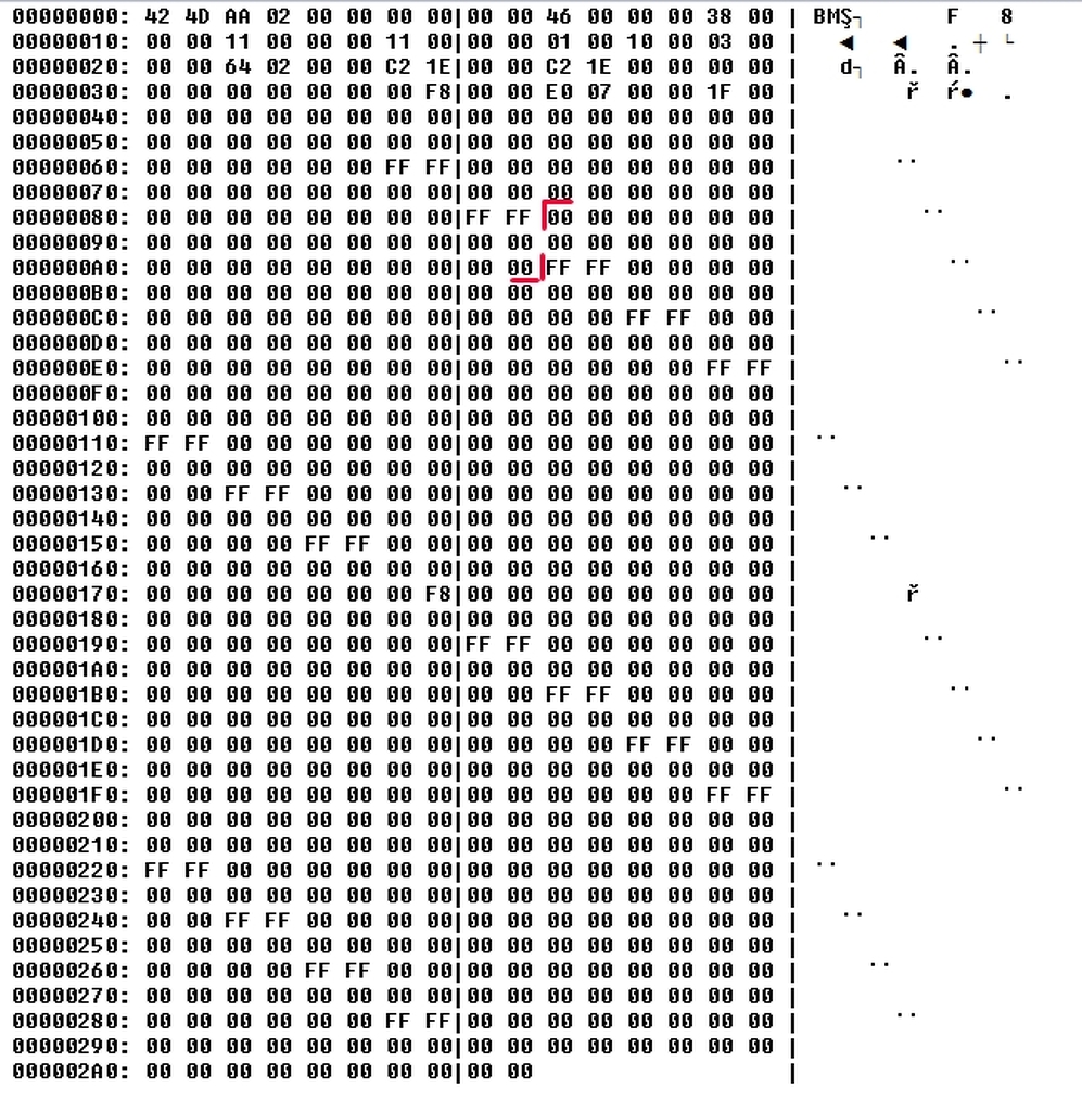

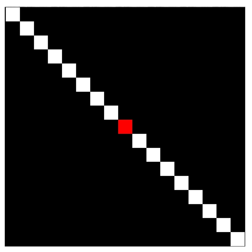

No, lemaradtak a fájlok. Most pótolom. Sajnos csatolni csak jpg -t lehet, tehát az eredeti kép ugyanez, csak egy 565-ös BMP. Így ti is össze tudjátok vetni a csatolt hex-képpel (a kép valós mérete nálam 17x17 pixel!)
Az a baj , hogy nem a hexeditor számol rosszul, egész egyszerűen nem stimmel az adat.

A hexában bejelöltem két fehér (FF) kocka közötti adatsort. Ez 32 (32x00) bájt, tehát 16 fekete kocka. A képen viszont 17 van, és ahhoz, hogy ezt bájtról bájtra kiküldhessem a pickel az sd-ről, a hexának is 17pixel adatát, tehát 34 Bájtot kellene két FFFF között tartalmazia.. Ezt nem értem...

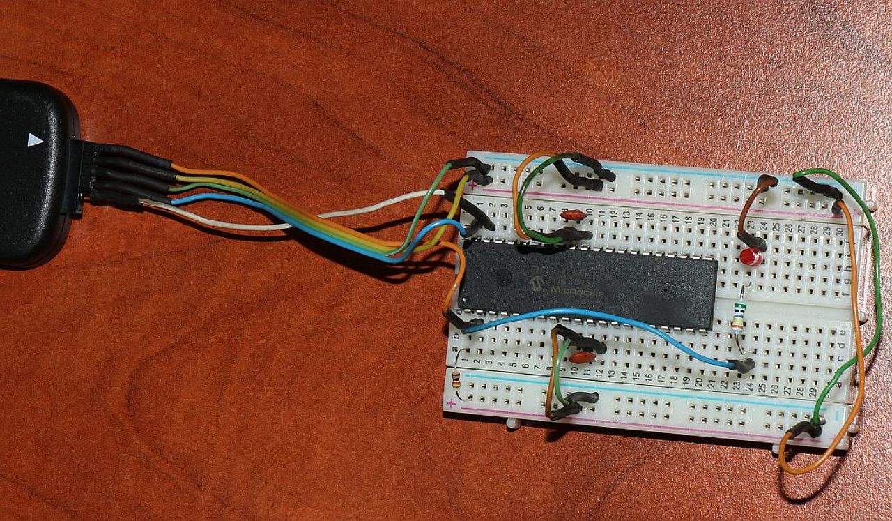

(#) Birs Alma hozzászólása Aug 12, 2014 /
Egy LED-et szeretnék bekapcsolni PIC16F877A-val. A LED egyik lábát GND-re, másikat 330ohmos ellenálláson keresztül a PIC 2-es lábára (RA0) kötöttem. (Jó polaritással!)
Az alábbi programmal próbálom a LED-et bekapcsolni, de semmi nem történik.
  1. #include <..\inc\p16f877a.inc>
  2.
  3.             __config ( _WDT_OFF & _PWRTE_OFF & _CP_OFF &  _WRT_OFF & _DEBUG_OFF)
  4.
  5.  ORG 0x0000
  6.
  7.     bsf     STATUS, RP0
  8.     bcf     STATUS, RP1     ; Bank1
  9.     movlw   0x06
  10.     movwf   ADCON1
  11.     clrf    TRISA
  12.     bcf     STATUS, RP0     ;
  13.     bcf     STATUS, RP1     ; Bank0
  14.     movlw   0xFF
  15.     movwf   PORTA
  16.     goto    $
  17.
  18.   end
MPLAB IDE 8.90-et használok.
A fordítás, letöltés alatt minden rendben lévőnek látszik. Nincs hibaüzenet.
Bár, ha a 'Verify the contents the target device' ikonra kattintok, akkor az alábbi üzenetet kapom:
Verifying Target
PIC16F877A found (Rev 0x8)
Verifying Program Memory (0x0 - 0x1FFF)
PK2Error0027: Failed verify (Address = 0x0 - Expected Value 0x1683 - Value Read 0x0)
PICkit 2 Ready
Ennek mi lehet az oka?
Fura az is, hogy ha 'Read target device memories' ikonra nyomok, majd a menüből a View/Program memory pontot választom, akkor a megjelenő ablakban csupa nullát látok, Itt nem az általam imént betöltött kódot kéne ekkor látnom?
Kösz a segítséget.
L.
(#) ktamas66 válasza Birs Alma hozzászólására (») Aug 13, 2014 /
A config-ból hiányzik az órajel beállítása, lehet egy port inicializálás sem ártana (ahogy az adatlap írja).
(#) Hp41C válasza Birs Alma hozzászólására (») Aug 13, 2014 /
Programozónak válaszd ki a PICkit2 -t, ne debugger -nek.
A hozzászólás módosítva: Aug 13, 2014
(#) Birs Alma válasza ktamas66 hozzászólására (») Aug 13, 2014 /
Kösz. A port inicializálását beírtam most így néz ki a kód. Sajnos a LED most sem világít
  2.
  4.
  5.  ORG 0x0000
  6.     ORG 0x0000
  7.
  8.     bsf     STATUS, RP0
  9.     bcf     STATUS, RP1     ; Bank1
  10.     clrf    PORTA
  11.
  12.     bsf     STATUS, RP0
  13.     bcf     STATUS, RP1     ; Bank1
  14.     movlw   0x06
  15.     movwf   ADCON1
  16.     clrf    TRISA
  17.
  18.     bcf     STATUS, RP0     ;
  19.     bcf     STATUS, RP1     ; Bank0
  20.     movlw   0xFF
  21.     movwf   PORTA
  22.     goto    $
  23.
  24.   end
Az órajel beállítását nem tudom, hogyan kell csinálni. Korábban 16F690-et, 12f675-öt programoztam teljesen sikeresen, azokon nem kellett az órajelet beállítani. Ezen kellene?
(#) Birs Alma válasza Hp41C hozzászólására (») Aug 13, 2014 /
Kösz, de természetesen programmernek van a PICKIT2 kiválasztva a menüben, különben nem is tudom a programot áttölteni, hibaüzenetet kapok.
(#) Pali79 válasza Birs Alma hozzászólására (») Aug 13, 2014 /
Már hogyne kellett volna! Milyen kaviccsal hajtod?
Az .inc állományban megnézheted milyen opciók vannak. Látszik, hogy többféleképpen is lehet beírni, de ugyan azt az eredményt adja ( _FOSC_HS vagy _HS_OSC is 3FFE-t ad).

A PORTA a 0 bankban van, a bcf,bsf helyett használd a banksel PORTA parancsot, sokkal áttekinthetőbb.
„__config ( _WDT_OFF & _PWRTE_OFF & _CP_OFF & _WRT_OFF & _DEBUG_OFF)”
A DEBUG konfigurációs bitet az MpLab kezeli. Vedd ki a sorból. Az oszcillátor beállítást tedd hozzá a sorhoz. 4MHz alatt _XT_OSC, felette _HS_OSC kell.
  1. __config (  _HS_OSC & _LVP_OFF & _WDT_OFF & _PWRTE_OFF & _CP_OFF &  _WRT_OFF)
A programot Release módban fordítsd. Az ablakban felül közepen a Debug -ot állítsd át release -re.
Módosítottam a __config beállítást. Alaphelyzetben gondolom _HS_OSC kell.
Annyit változott a helyzet, hogy a 'Verify the contents the target device' már nem ad hibaüzenetet.
Sajnos a LED továbbra sem világít
A Release mód megint csak nem tudom mi. Én nem látok Az ablakon felül (máshol sem) olyat ahol Debug-ot Release-re tudnám állítani. De gondolom abban lehet, mert fordításkor ezt írja ki:
Release build of project `C:\PIC\asm_\test_1.disposable_mcp' succeeded.
Language tool versions: MPASMWIN.exe v5.49, mplink.exe v4.47, mplib.exe v4.47
Wed Aug 13 22:10:23 2014
BUILD SUCCEEDED
Tápszűrő kondenzátorok (min. 2 db 100nF kerámia), quartz + 2 db 22pF és a MCLR láb és a Vdd közötti 10k ellenállás be van kötve? A két - két Vdd és Vss láb páronként össze van kötve?
Nekem az a Combo box szűrke és nincsen semmi benne ?!?! Az meg hogy lehet, hogy Neked igen??
Hát azt hiszem igen. Ezek megvannak. És még azt is kipróbáltam, ha a kék vezetéket a PIC 2-es lábáról átdugom a +5 voltba, akkor kigyúl a led, szóval jó a led és nem kötöttem be fordítva.
Hát most már tényleg nem tudom, hogyan tovább....
