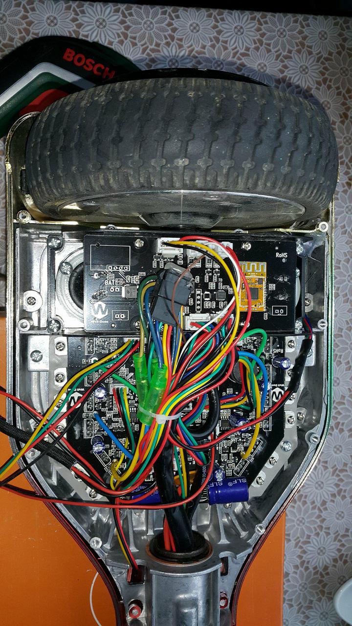

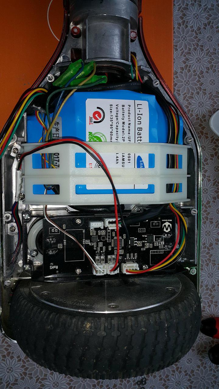

(#) Honda130 hozzászólása Jan 17, 2018 /
Szia Zoltán!
Szétszedtem a kislányom Hover board-ját és lefényképeztem a belsejét. Érdekes dologra lettem figyelmes. Ezek a gyro panelok máshogy néznek ki mint amiket eddig becsatoltam ide.
A vezérlő paneli oldalon lévő gyro panelen van egy plusz kis panel és annak ahogy nézem, van antennája is. Olyan mintha az is egy Bluetooth panel lenne. Viszont ott van a zenére kitalált BL panel is a hangszóróval a burkolatba építve. Az akku oldalon is hasonló gyro panel van, de ott csak ki van hagyva annak a pici panelnek a hely.
Mi lehet az a kis panel? Nem lehet hogy a két BL panel összeveszik és azért nem tudok zenét lejátszani a cuccon?
(#) kzozo válasza Honda130 hozzászólására (») Jan 17, 2018 /
Sajnos nem tudom, mi a szerepe annak, még nem jöttem rá. Volt amikor sima gyro panelt tettem, be helyette, és nem vettem észre változást.

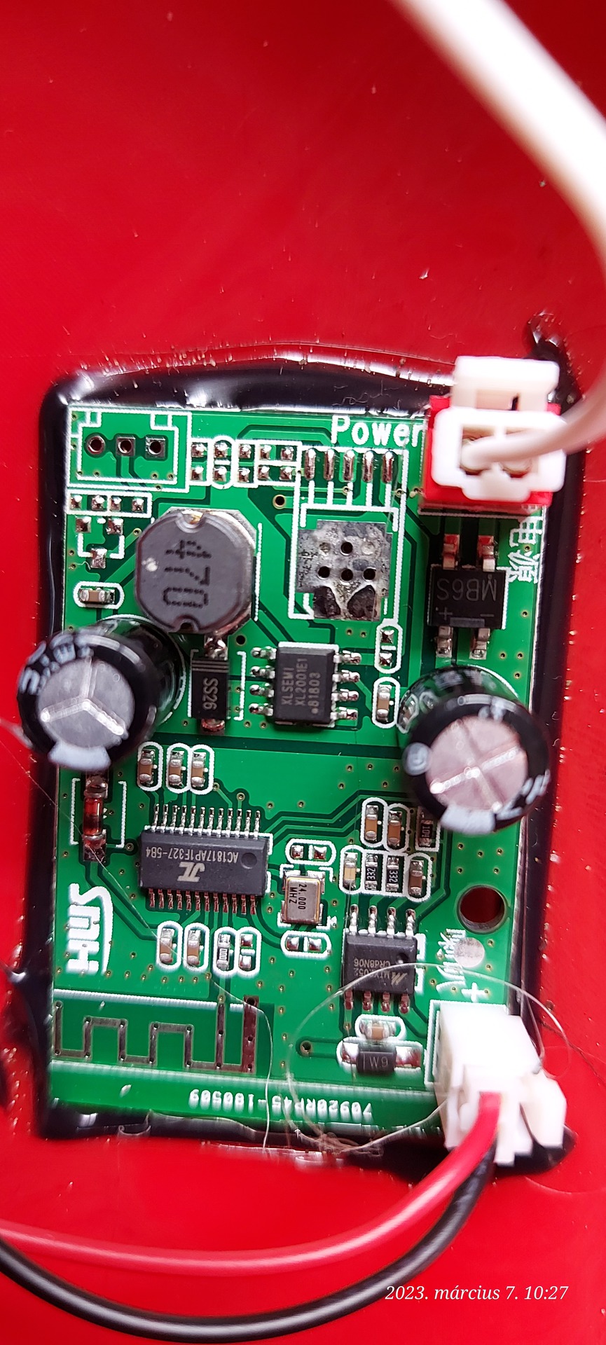

(#) nzperx hozzászólása Márc 7, 2023 /
Most kapott a kislanyom egy hooverboard-ot. Eddig mukodott rendesen, de most nem szol a bluetooth hangszoroja. A leirasban nincs szo rola hogy ki lehetne kapcsolni. Szetszedve azt latom hogy a bemeneten megvan a 40V tehat mas baja lesz. Tovabb meregetni nem volt idom. Ha esetleg valakinek lenne ilyen modulja megvennem vagy ha tudja vki hol a gond (tipushiba lehet?), akkor meglrobalnam javitani.
Koszonom
(#) kzozo válasza nzperx hozzászólására (») Márc 7, 2023 /
Szia.
Ezek a modulok 12V-ot kapnak, amit a main board-on lévő step-down állít elő a ~42V-ból.
Ha nálad a 40V rákerült ide, akkor csak a csere lesz a megoldás, de előtte a 12V-os részt is rendbe kell hozni.
(#) nzperx válasza kzozo hozzászólására (») Márc 10, 2023 /
Koszi. Akkor azzal kezdem, utana csere. Ha valakimek van, tovabbra is keresek.
(#) sonajkniz válasza nzperx hozzászólására (») Márc 12, 2023 /
Ez bőven alkalmas rá, csak arra ügyelj, hogy ez 5V-os.
