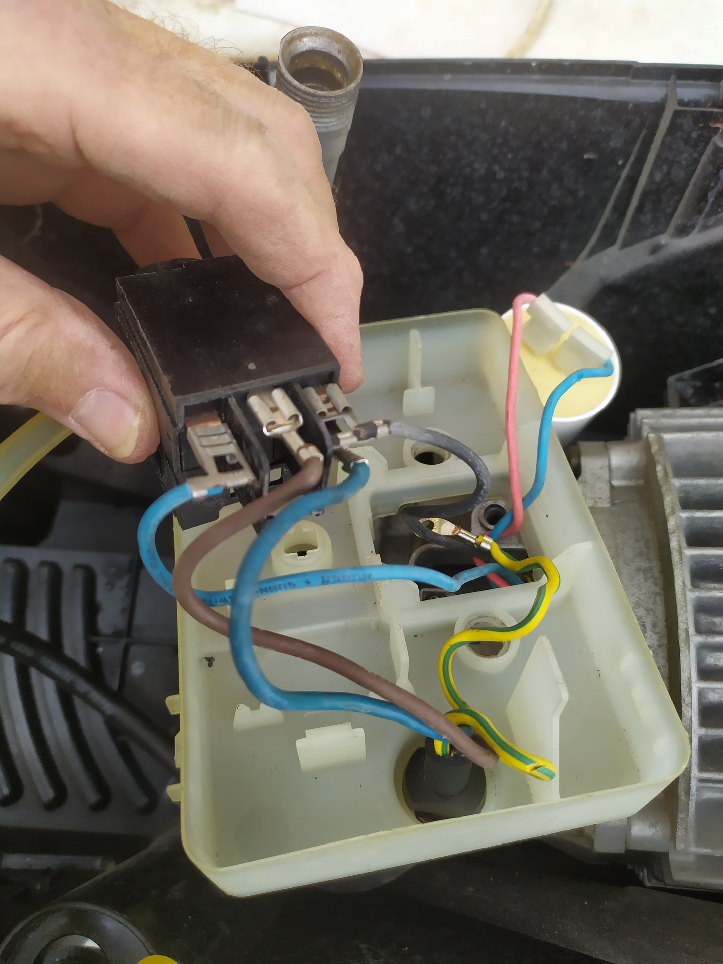

Kärcher K4-es kapcsoló mechanikája mondta be az unalmast. Ennek javítása után az a problémám, hogy nem áll le a motor, ha elengedem a pisztolyt. Gondolom a nyomáskapcsolóval van valami. Találtam egy müanyag (kb. 2-3 mm-es) golyót az asztalon szerelés után. Ez belőle esett volna ki, vagy nincs köze hozzá? Nyomáskapcsolót hogyan tudom ellenőrizni? Köszönöm!
Hello! Ezzel ugyan sajnos nem leszel előrébb..
"Jólvégzett munka után tartalék alkatrészek maradnak a munkapadon." Nyomáskapcsolót, nyomással lehet ellenőrizni. Csak itt nem túl egyszerű..
Hát ezaz, lehet hogy tartalék, de lehet hogy nem
