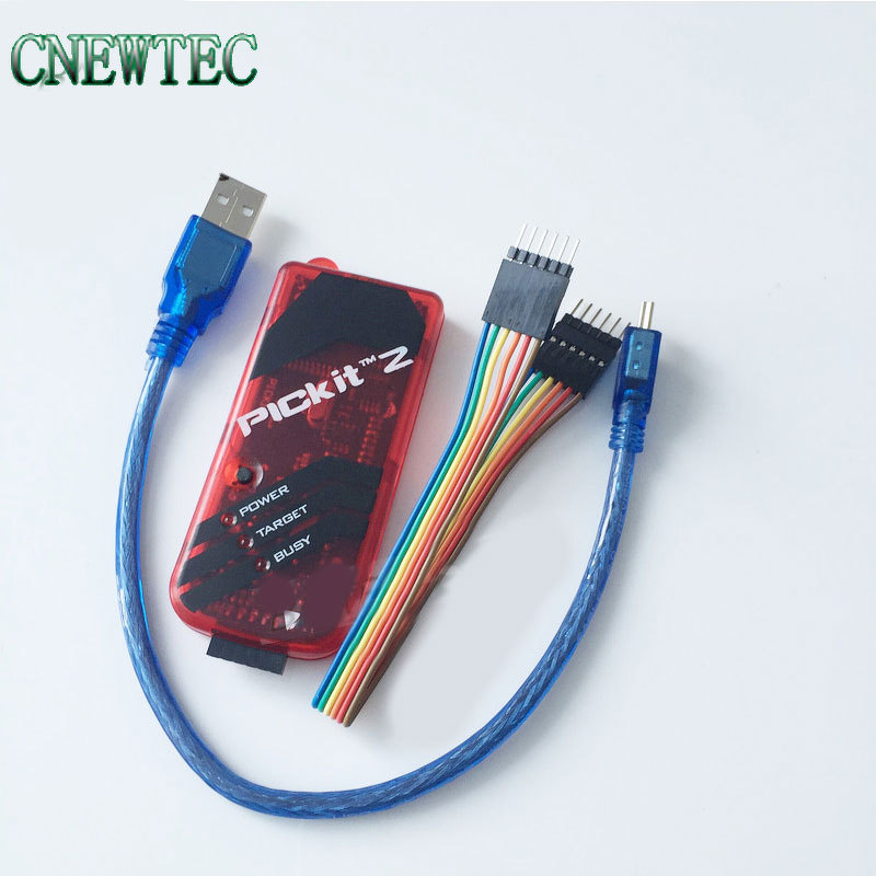

Én ezt nem tudom ugye itthonról megpróbálni leolvastatni?
(#) Bakman válasza Olits hozzászólására (») Szept 15, 2018 /
Mit értesz az "itthonról leolvastatni" alatt?
(#) Olits válasza Bakman hozzászólására (») Szept 15, 2018 /
Hát,hogy én leolvastatnám, ha valaki elmagyarázná, hogy kell.
Egy ilyen eszköz jó hozzá?
Egy ilyen jó hozzá de a már említett védelem miatt 0,1% esély van arra, hogy értékelhető lesz az eredmény.
Egy próbát megérne,csak nem tudom hogyan kell ezt csinálni.
De nem is várom hogy itt most valaki leírja, elég lenne egy két link is ahonnan meg lehetne tanulni.
A hozzászólás módosítva: Szept 15, 2018
(#) bbb válasza Olits hozzászólására (») Szept 15, 2018 /
Gyakorlatilag annyi, hogy amit belinkeltél, azzal összekötöd, majd elindítod a hozzá kapott programot, kiválasztod a pic típusát, majd rányomsz a kiolvasás gombra. Ha véletlenül nincs levédve, akkor visszajön a program hexában, amit utána át lehet bogarászni.
Ez az átbogarászás ami annyira nem egyszerű - a hexát assembly nyelvre visszakódolod (C-re az optimalizálások miatt nem biztos, hogy sikerül), majd megpróbálod megérteni és megtalálni benne azt a limitet, ami miatt az egész elindult.
És megint itt jön egy nagy HA, ha szerencséd van, akkor egy nyilvánvaló helyen van benne a limit eldugva és csak egy változó értékét kell átírnod, hogy jó legyen ismét.
Viszont mindennek feltétele, hogy ki tudd olvasni a kódot belőle, amire azért 50% esélyed van (vagy sikerül, vagy sem alapon), de ha cask egy kicsit is értelmes volt a fejlesztő, akkor nem felejtette ki belőle azt a két kattintást, hogy le legyen védve ez ellen...
Viszont, mint kérdezted, ha összefutunk, akkor ezt a legelső lépést én megteszem neked, azaz megpróbálhatom neked kiolvasni.
Na meg persze most már inkább egy PICKit3 fele küldenélek el, mert a 2-es támogatása már lejárt egy ideje...

De ha mégis megpróbálnám ,hogyan kell összekötni a kettőt?
Mostanában nem megyek Magyarországra.
Ott van rajta az ICSP csatlakozó, ránézésre szabvány lábkiosztással. A programozón pedig szintén ott a csatlakozó. Megfelelő lábakat kösd csak össze (GND-GND, VPP-VPP, …)

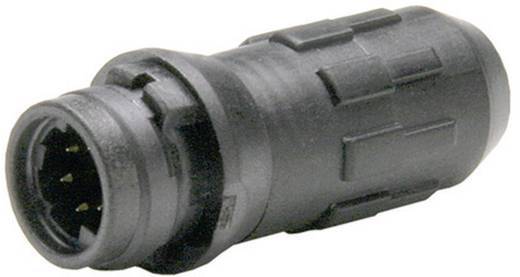

Ne haragudj, hogy ennyit értetlenkedek, de a programozón csak olyan dugaszok vannak, ami talál a bionX rendszerhez.Te melyik csatlakozót mondod?
https://www.ebiketuningshop.com/shop/bionx-tuning/jum-ped-bionx-2-e...s.html
https://drive.google.com/file/d/1-DWi95vVZ33MQ_DAwjCCpoFDKhXYMlNF/view
https://drive.google.com/file/d/1ugy9tbFlkGL5L5JvbXRytEO1da661Fto/view
(#) Olits válasza Olits hozzászólására (») Szept 15, 2018 /
Tehát ilyen dugaszok vannak a műszeremen
A panelon a kijelző felett van 6db forrszem, ahova a tüskesort be tudod forrasztani. Na az kell neked.
(#) Olits válasza bbb hozzászólására (») Szept 15, 2018 /
És ott a panelon balról az első forrszemhez melyik színű kábelt kell forrasztani ?Az alábbi képen láthatók a kábelek.Az első a kék, a barna a legutolsó.
Azt tudod ugye, hogy a kábelt úgy fordítod, ahogy akarod? A nyíllal jelölt láb legyen összekötve a négyzetes forrszemmel.
Jaj,értem.Szóval van egy láb ami nyíllal van jelölve és az jön a négyzetes forrszembe, a többi meg sorban után.Köszi szépen.Megrendelem az aliexpressről. Egy próbát megér.
