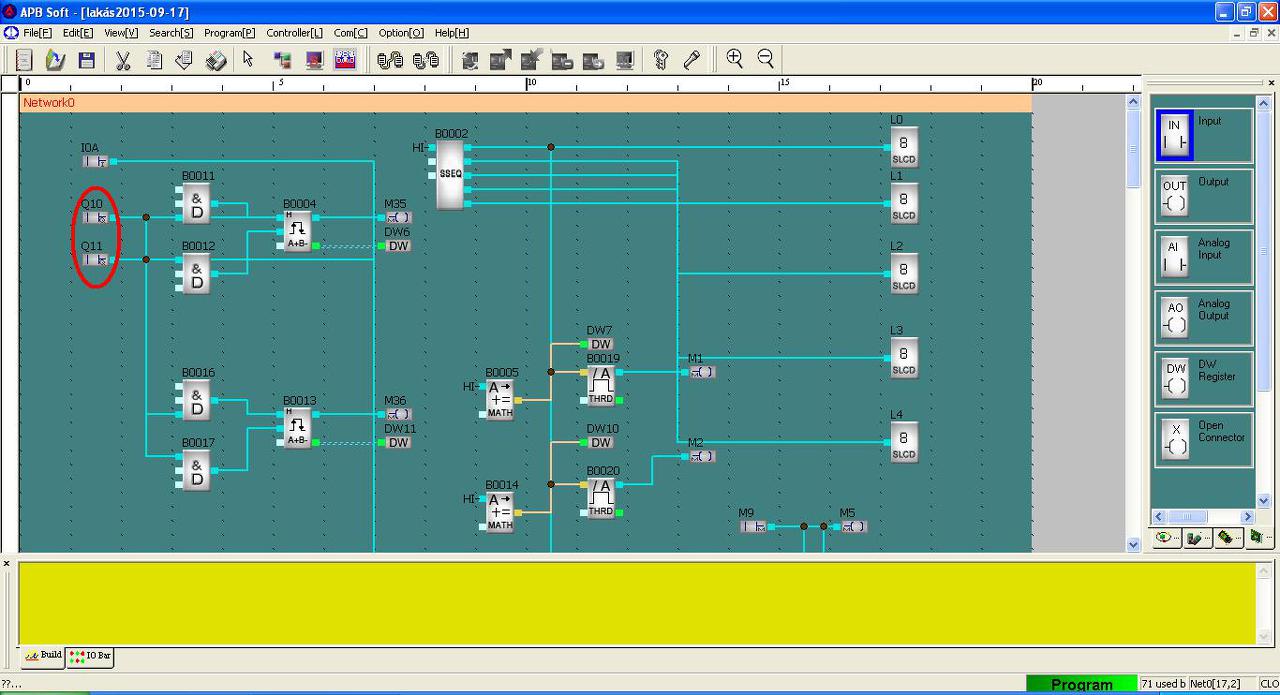

(#) pont hozzászólása Szept 16, 2015 /
Sziasztok! Egy olyan problémám lenne, hogy nem tudok HMI-vel bementet kapcsolni, se I-t se M-et. Elvileg a memória címek megvannak, kimeneteknél jók is. Kimenetek közül azokat tudom HMI-vel kapcsolni amik nem érintettek a PLC programjában, de az M-es bemenetet muszáj összekötnöm valamivel a PLC programjában, hogy a PLC program kezelje a változást . Egy APB mini PLC-ről lenne szó.
(#) K0bzoli válasza pont hozzászólására (») Szept 22, 2015 /
Helló!
Azért nem tudsz bemenetet HMI-ről átkapcsolni, mert a bemeneti bit állapotát a bemenet fizikai állapota felülírja minden PLC ciklusban. Éppen ez a dolga.
A kimenetekkel és M bitekkel ugyanez a helyzet. Ha azt a PLC program írja, akkor felülíródik, hiába akarod a HMI-ből megváltoztatni az állapotát.

(#) pont válasza K0bzoli hozzászólására (») Szept 22, 2015 /
Köszönöm válaszod! De hát akkor hogyan kell megoldani azt, hogy a HMI-vel változtatott bittel "vezérlődjön valami"?. Egyenlőre kitaláltam, hogy a fizikailag nem létező kimeneteket, amik nemlétező bővítőmodulhoz tartoznának, azokat tudom írni és az eredetileg bemenetet átneveztem ezekre. Így azt csinálja amit szeretnék, de kétlem, hogy ez lenne a módja. (Pl. nem hiszem, hogy a SPAR-ba a zöldséges mérleget így oldanák meg) Bekarikáztam hogyan van most. Bővebben: Link
A hozzászólás módosítva: Szept 22, 2015
(#) K0bzoli válasza pont hozzászólására (») Szept 23, 2015 /
Szevasz!
Nagyon egyszerűen:
Kiszemelsz egy belső változót a PLC-ben. Pl. "merker" bitet, amit a PLC programban SEHOL nem írsz (nem használod fel "kimenetként" vagy ha úgy tetszik "tekercsként"sehol).
Ezt a bitet rendeled hozzá a HMI-ben egy gombhoz vagy bármihez ami átállíthatja ezt a bitet. Így az említett bitet csak a HMI fogja írni.
A PLC programban pedig ezt a bitet úgy kezeled, mint ha egy bemenetre kötött nyomógomb lenne. Ennyi az egész.
(#) pont válasza K0bzoli hozzászólására (») Szept 23, 2015 /
Úgy próbáltam elsőre, a bekarikázott "bemenetek" M-esek voltak, de nem működött, pedig a programban sehol sem használtam máshol őket. De akkor lehet, hogy rosszak az általam ismert hozzájuk tartozó memóriacímek. Direkt felszabadítottam a M0-át hogy még el se számolhassam a hozzátartozót (0x9729) Ez nem egy egységesített valami a MODBUSZ RTU kommunikációnál? Ki lehet ezt olvastatni valahogy a plc-ből? Az általam ismertek a melléklet 3. oldalán vannak. Köszönöm.
A hozzászólás módosítva: Szept 23, 2015
Sajnos nem ismerem ezeket az eszközöket (címtartományok) és a MODBUS RTU-t, de a leírtak ellenére szerintem valamilyen címzési probléma lehet a gond.

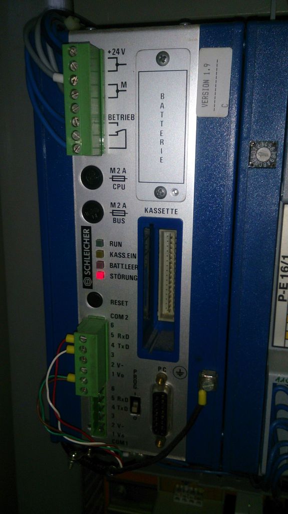

(#) djsms hozzászólása Okt 1, 2015 /
Mellékelt képen látható plc bekapcsolás után hibában marad. Merre kellene kezdeni a hiba okának felderítését?
Esetleg egy hozzáértő szakember személyes segítségét is elfogadom, természetesen nem szívességi alapon!

(#) teglascs válasza djsms hozzászólására (») Okt 1, 2015 /
Bocsánat, én nem fogok tudni segíteni, de ebből a képből szerintem nem biztos, hogy be lehet azonosítani a gyártót/típust...
(#) Mate78 válasza djsms hozzászólására (») Okt 2, 2015 /
szia
Nem ismerem a típust.Én a következőket csinálnám:
Először is meggyőződnék hogy van-e aktuális biztonsági mentés a programokról, ha nincs, csinálnék.Leírásban megnézném milyen hiba esetén világít a hiba led, ez lehet hardwer hiba, software hiba, buszhiba, periféria hiba,belső hiba stb.Ezek alapján már el lehet indulni.Tápfesz megvan?Biztosítékok jók?Ha minden rendben, és nincs más ötlet akkor levenném a bővítő modulokat (úgy látom moduláris PLC) hogy csak a PLC legyen, de ehhez szerintem bele kell nyúlni a hardwer konfigurációba.Lett módosítva a programja?Esetleg teljes törlést is lehet csinálni,nincs-e valamilyen program hiba.
(#) djsms válasza Mate78 hozzászólására (») Okt 2, 2015 /
A probléma az, hogy nincs meg hozzá semmilyen dokumentáció... Ezt már próbálják beszerezni, de aki anno csinálta már nincs az élők sorában.
Éppen ezért keresek olyan embert (valószínűleg az idősebb szakik között) aki ismeri ezt a
típust és hozzá tud nyúlni.
Közel 20 éves cuccról van szó, bármi előfordulhat! Annyi segítség van, hogy 2db ilyen rendszer van, a másikban elindul a plc, csak ott a mechanika hibás. (Elképzelhető, hogy át lehetne tölteni a programot stb)
De a lényeg mindenképp az, hogy ennél rosszabb állapotba ne kerüljünk!
Mivel egy öreg cuccról van szó szóba jöhet a teljes csere is új, beszerezhető plc-re is, ha ezt vállalja valaki.
Úgy gondolom az optimális megoldás a jelenlegi rendszer javítása lenne, de ha ez már nem járható és amúgy is - dokumentáció hiányában - fel kell újra térképezni az egész működését akkor a teljes csere lesz a megrendelés tárgya.
Erre keresek szakembert!
