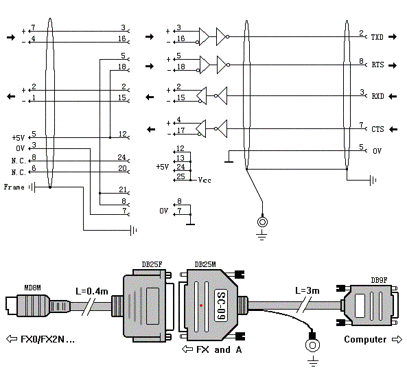

Melsec FX3GA
Üdv Mindenkinek!
Szeretnék szóra bírni egy Mitsubishi FX3GA-24MR tipusú PLC-t. Megrendeltem egy adatkábelt, amit sikeresen be is néztem, mert nem figyeltem a csatlakozóra...
Programozó kábel
A problémám az, hogy az USB átalakító és a kábel is APA csatlakozóval van ellátva. Nem találtam használható átalakító rajzot a neten, hogy lehessen programozni.
Találtam már olyat aminek ANYA a csatlakozó vége, de az 3x annyi és nem is értem mi a különbség köztük, mert leírást nem találtam egyik kábelhez sem.
Ebben kérnék segítséget, hogy miként lehetne össze hozni a kommunikációt a PC és a PLC között.
Előre is Köszönöm a segítséget!

(#) pintyu válasza zosza18 hozzászólására (») Okt 26, 2024 /
Szia! Én raknék közé egy null modem kábelt, vagy levágnám a programozó kábel 9 pólusú csatiját és forrasztanék rá egy anyát. Ha nem megy a kommunikáció, akkor az RX-TX szálakat fel kell cserélni.
(#) Saggitarius válasza zosza18 hozzászólására (») Okt 26, 2024 / 1
Melsec FX1, FX2 FX3 programming cable schematic
RS422 vagyis nem sima soros kapcsolat.
A hozzászólás módosítva: Okt 26, 2024
(#) Gafly válasza Saggitarius hozzászólására (») Okt 26, 2024 /
Amivel azt szeretnéd mondani, hogy szintillesztés és R485 konverzió, és nem csak RX <-> TX felcserélés a kulcs?
(#) Gafly válasza Gafly hozzászólására (») Okt 26, 2024 /
Pontosabban valami hasonlót.
(#) Saggitarius válasza Gafly hozzászólására (») Okt 26, 2024 / 1
RS232 asszimmetrikus kapcsolat, az RS485/RS422 szimmetrikus, vagyis RS232 eseteben van egy jel vezeteked + egy GND, mig a szimmetrikus adattovabbitas eseten csak jel vezetekeid (+/-) vannak nincs GND (az egyik pozitiv a masik negativ komplemens logika).
Ha tudsz angolul, akkor itt egy osszehasonlitas: Bővebben: Link

(#) zosza18 válasza Saggitarius hozzászólására (») Okt 26, 2024 /
Köszi Mindenkinek a segítséget!
Akkor az az egyszerűsített változat amit rendeltem, megy a levesbe. Rendelek akkor ilyen "normális" programozó kábelt hozzá, nincs értelme kinlódni vele.
Nem néztem utána én hülye hogy milyen kommunikációval dolgozik.
Ahogy beírtam a barátunknak a nevet és a kábelt, már ki is dobott egy csomót. Értelem szerűen az olcsóbbikat rendeltem, de már meg is bántam így utólag.
Melyiket rendeljem meg szerintetek?
kábel 1
kábel 2
A "kabel 1"-et es keritsel olyan eszkozt (pl. regi pc) aminek meg van soros portja. Ezutan szukseged lesz a Melsec GX dev programra is.
Hát ez nem nagyon jó hír a régi PC-s soros port miatt...
Az USB/RS232 átalakítóval nem menne rendesen?
Az van több is és egyszerűbb lenne, főleg a laptop miatt és a majd helyszini finomítások miatt is.
A szoftver megvan, azzal nincs gond.
(#) aky87 válasza zosza18 hozzászólására (») Okt 26, 2024 /
Hali, a 2-es kábelbe is egy 200ft-os illesztő IC van, de természetesen mennie kell átalakítóval, ha az első kábelt veszed, legalább tudod RS232 porttal is használni.
