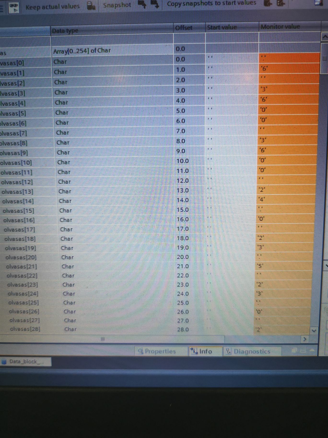

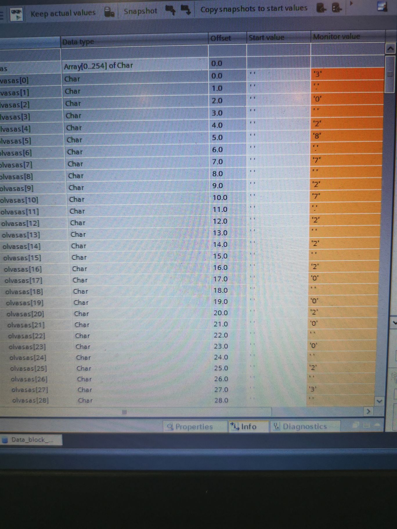

Megint elakadtam melléklet képeken látható, hogy folyamatosan változnak az értékek. Mintha odébb tolodnának. Vagy túl sok jön. Megtudom állítani az olvasási ciklust akkor pillanatnyi értékeket látom.
(#) Bagodi válasza Bagodi hozzászólására (») Ápr 18, 2024 /
Ha Byte vagy Word vagy Int-be jelenítem meg és hex formátumba akkor is ugrálnak az értékek.
(#) Bakman válasza Bagodi hozzászólására (») Ápr 18, 2024 /
Nem tudom, mivel jeleníted meg a vett adatokat, én mikrokontrollerrel olvasom őket és nincs ilyen gond.
Van kéznél olyan USB - RS232 modul amit egy egyszerű Terminal programmal is lehet használni? Kicsit olyanok az adatok, mintha a kommunikáció beállításai sem stimmelnének. 8N1 van beállítva?
szerk.:
Mielőtt újra elkéred az adatokat, törlődik a tömb?

(#) Bagodi válasza Bakman hozzászólására (») Ápr 19, 2024 /
- S7-1200 PLC-t használok, Data_block-ban van a megjelenítés
- Van ilyenem modulom de még így adat lekérdezésre nem használtam. Az eszköz hálózaton van TCP/RS232-vel elérem és látom az eszközt .
8N1 van beállítva, bármi másra állítom nem megy
- PLC-ben tömb törlést még nem használtam, nem törlődik
Lehet , hogy a Putty nevezetű progival kellene megpiszkálnom. De nem tudom milyen formátumba írjam be az általad írt karaktersort

(#) Bakman válasza Bagodi hozzászólására (») Ápr 19, 2024 /
A Putty programmal kb. sehogy vagy csak nagy szenvedések árán. RealTerm programban egyszerűen, lásd melléklet. "Send Numbers" feliratú gomb.
(#) Bagodi válasza Bakman hozzászólására (») Ápr 24, 2024 /
Újból tudtam foglalkozni vele.
Megcsináltam, hogy lekérés előtt törlöm a tömböt.
De egyszer jön 48 karakter utána meg 24.
Csináltam egy kis kiegészítést, hogy csak a 48-at olvassa be.
Majdnem jó.
Köszönöm az eddigi segítséget mindenkinek!

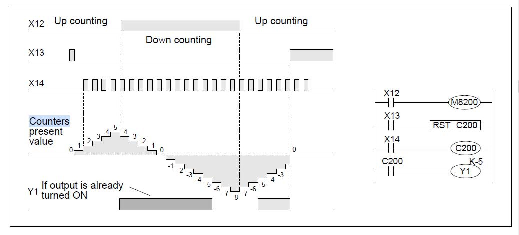

Ali-s Mitsubishi kompatibilis (FX2N) kispaneles PLC-n tanulgatok. Sok olvasgatás után sem találom a kétirányú számláló (pl. C200) irányvezérlő bitjét. Van, ahol M8200-at említenek, más leírásban csak annyit, hogy speciális bitekkel vezérelhető. A minták a szerkesztőben hibát jeleznek, nem informatív, mi a baja. A feladat: 2 bemenet, egyik a clock a másik a DIR. Sehogy sem tudom megetetni vele. GX works, Developer-ben hullik a hajam.
(#) kistee válasza wbt hozzászólására (») Ápr 27, 2024 /
Én az M8200-at gyanúsítom...
(#) wbt válasza kistee hozzászólására (») Ápr 27, 2024 /
Csak meglett nagynehezen. Az M8200 jó, de a C200-hoz mindig kötelező valami komparálási értéket megadni (ha használom, ha nem), tehát C200 K1000 mondjuk. persze a leírásban ez nem így szerepelt, kínjában már az ember minden hülyeséget ír, aztán egyszer csak nem kukorékol hiba miatt Köszi!

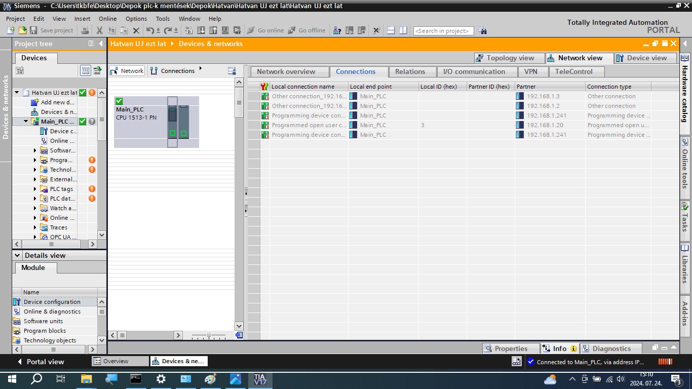

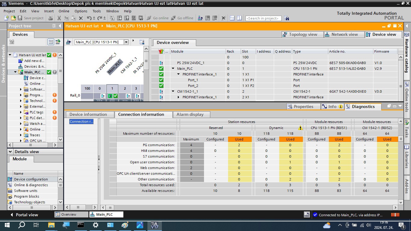

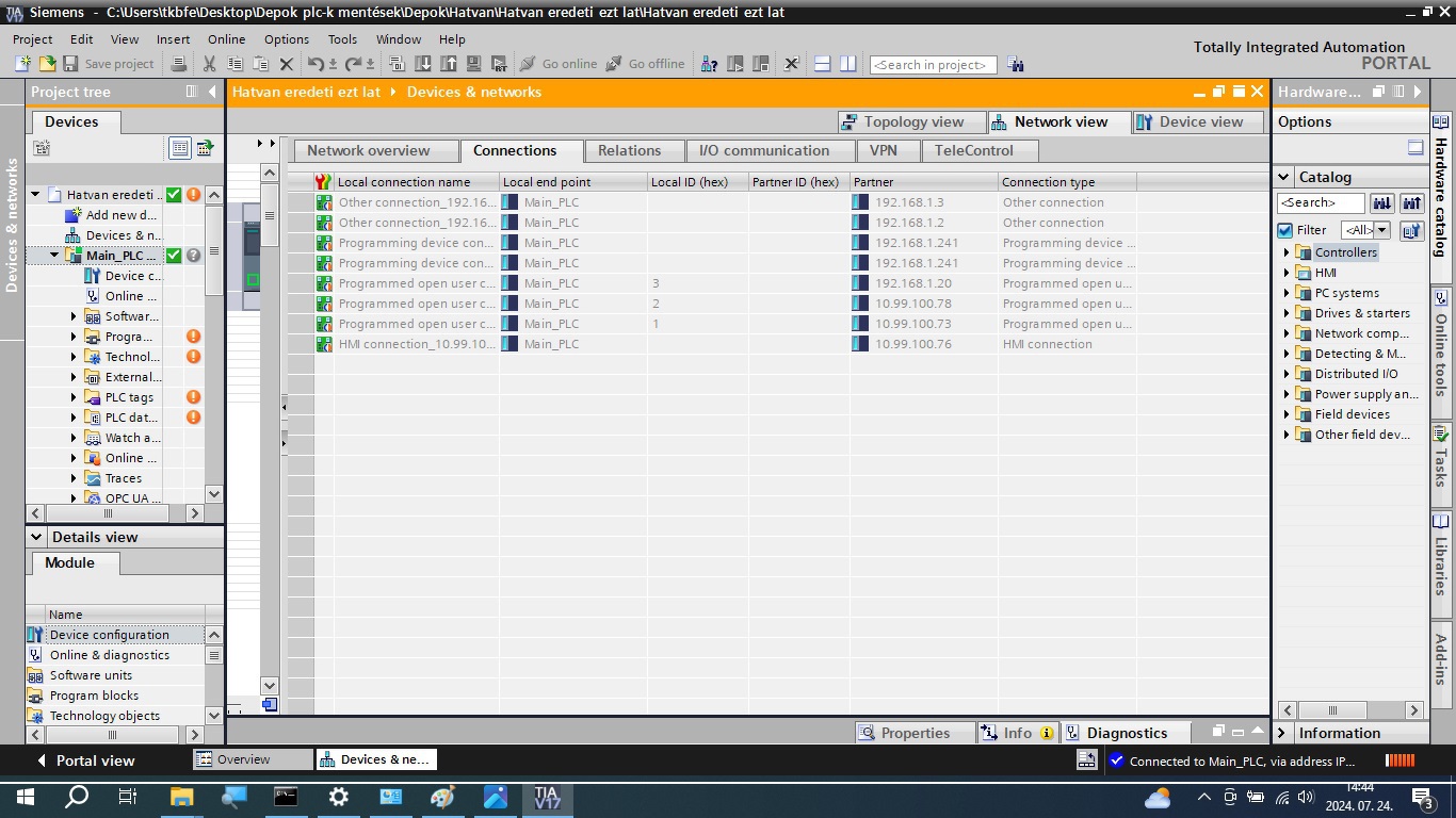

Sziasztok valaki megtudná mondani mi lehet a probléma és hogyan lehetne megoldani?
Van egy plc-beállításom egy gépben:
S7 1513-1pn (eCon 2000 kapcsolóhoz Ethernet-kábellel is csatlakoztatva),
1542 profinet (ethernet kábelen keresztül is csatlakozik egy Aruba 1930 24g 4sfp switchhez),
3-3 i/o modul.
HMI (Ethernet kábellel csatlakozik egy Aruba 1930 24g 4sfp kapcsolóhoz),
PC (Ethernet kábellel csatlakozik az Aruba kapcsolóhoz),
Csináltam egy biztonsági mentést (feltöltöttem) az 1513 plc-ről és letöltöttem egy új 1513 plc-re, de a gép nem működik az új plc-vel.
A plc neve, a profinet neve, a plc IP-címe, a firmware verziók és a használt memória mindkettőben ugyanaz.
De a gép nem működik.
Amikor laptoppal csatlakozom az eCon 2000 switch-hez, a Tia portál a következő különbségeket mutatja:
eredeti:
új:
Mit kell változtatnom? (Új vagyok a profineten, elnézést) Tud valaki segíteni?

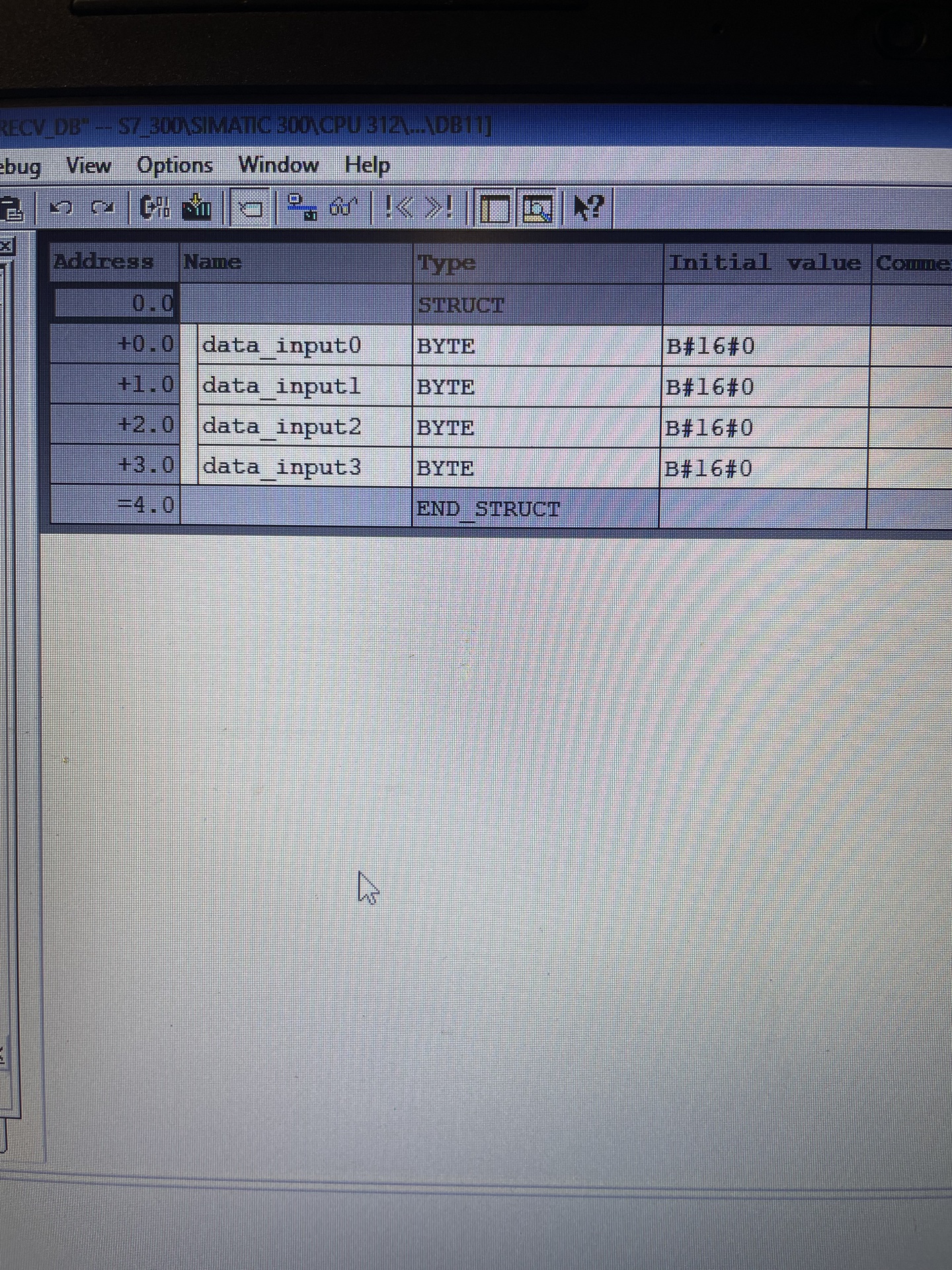

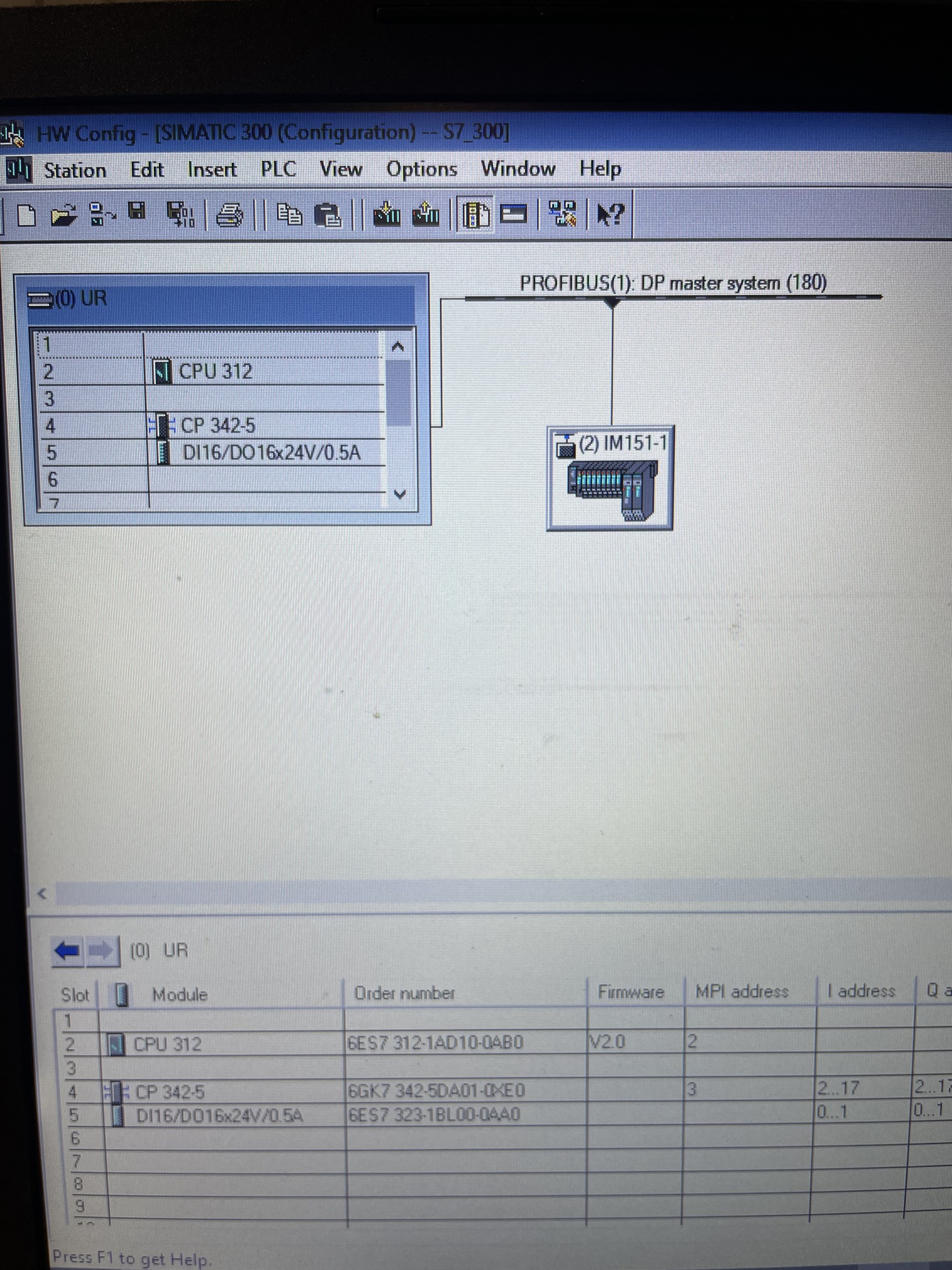

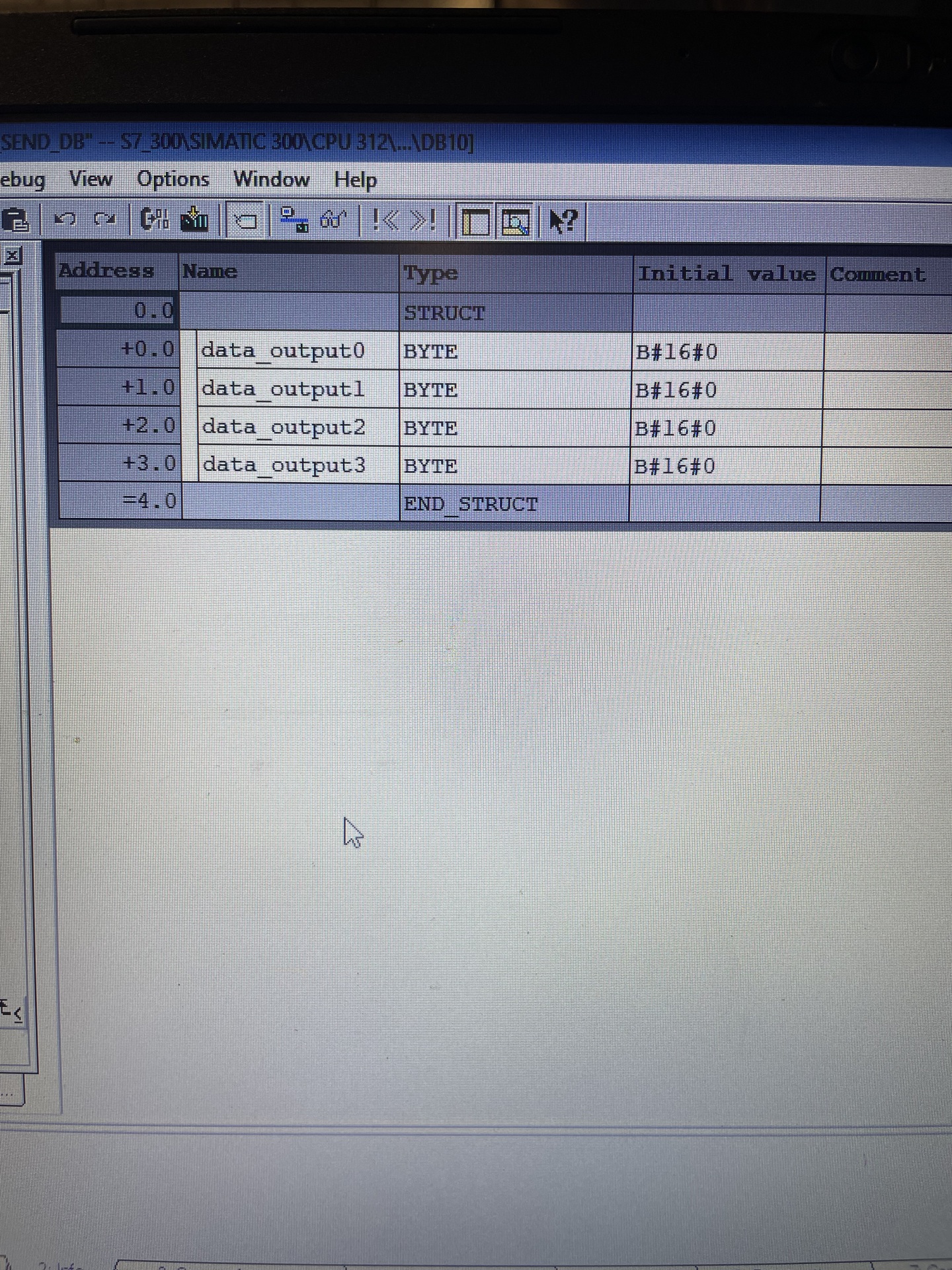

Adott egy S7 312-es CPU és egy CP 342-5
A kérdésem az lenne, hogy CP kártyán keresztül tud kommunikálni a CPU az ET200-al?
CPU-n csak MPI csatlakozási lehetőség van.
Próbáltam HW configban megcsinálni a címzést, illetve programon belül is a SEND_DP illetve RECV_DP funkciókkal. Addig eljutottam, hogy a CPU és a CP kártya nincs hibában, viszont hiába kapcsolom az adott kimenetet, nem történik semmi. Ez a CPU nem tudná kezelni a profibus-t?
Előre is köszönöm a választ!
(#) bundibacsi válasza janosh718 hozzászólására (») Júl 31, 2024 /
Az eredetinek írt screenshot-on is az látszik, hogy nem egyezik a PLC-n és a projektben talákható program. Biztos le lett töltve rendesen?
A hozzászólás módosítva: Júl 31, 2024
(#) bundibacsi válasza PAJLOT hozzászólására (») Júl 31, 2024 /
Típusszám(6ES7.....) alapján lehet megmondani, hogy a CPU mit tud.
(#) PAJLOT válasza bundibacsi hozzászólására (») Aug 1, 2024 /
Most típusszámot nem tudok mondani, viszont ez valószínű még a legelső 300-as széria.
Sima 312-es. Megnéztem, nem tudja a profibus-t, de azt nem lehet megoldani, hogy a hátsó bus sínen beszélgessen a CP kártyával?
(#) bundibacsi válasza PAJLOT hozzászólására (») Aug 2, 2024 /
Tudnia kell kommunikálnia vele.
(#) PAJLOT válasza bundibacsi hozzászólására (») Aug 3, 2024 /

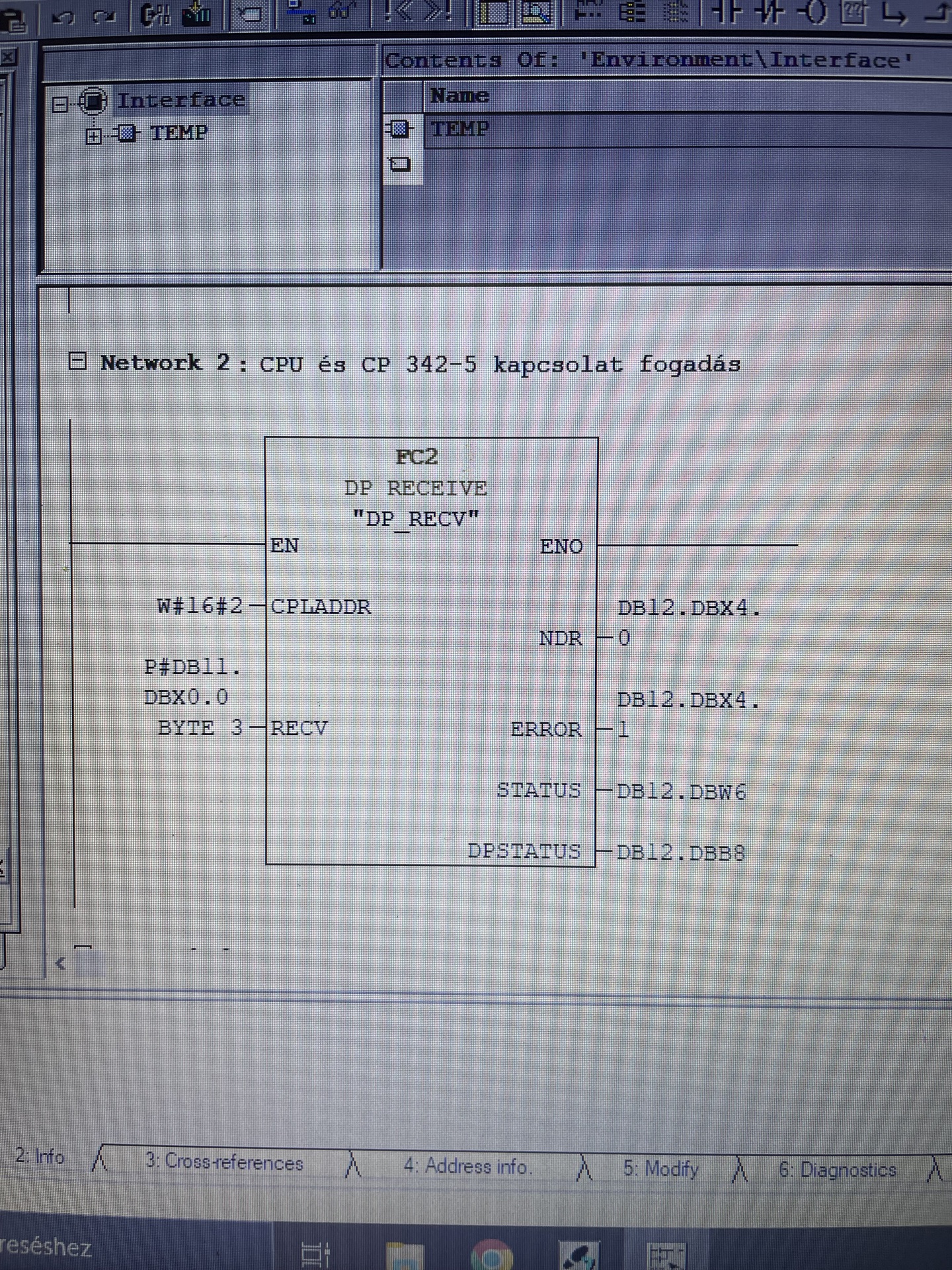

Csináltam képeket, program, DB-k, HW Config, ET200 és I/O modul címzések.
Ezek alapján hátha kapok segítséget. Igazság szerint, próbáltam már többféleképpen, viszont vagy a CP kártya volt bus hibában vagy pedig az ET200.
Ezzel a felállással stabilan zöld minden, viszont mégsem jó.
CP kártya online diagjában annyit vettem még észre, hogy dobálja a hibákat: “Protocol error in miniprotocol”
Szívesen fogadok bármilyen építő jellegű kritikát, kezdő vagyok.

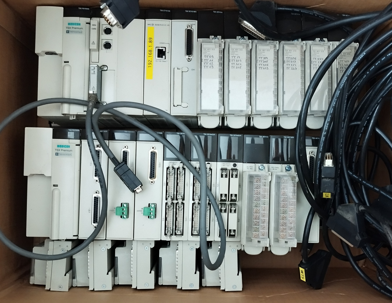

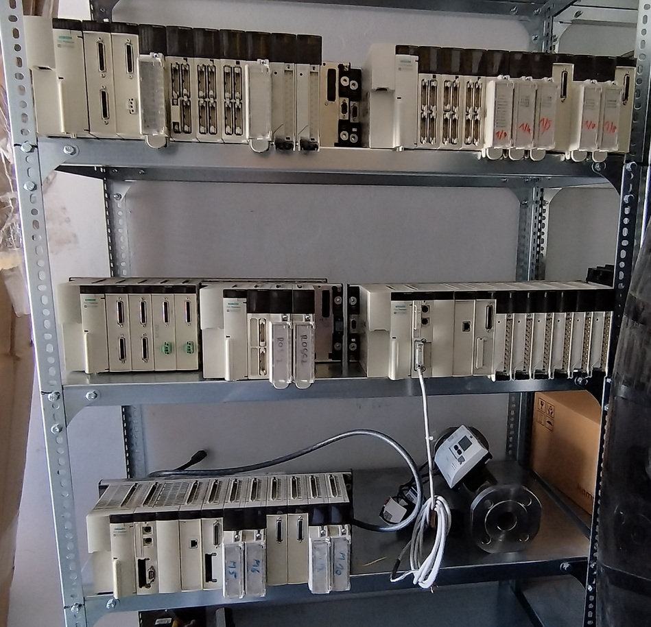

(#) pgabor79 hozzászólása Aug 3, 2024 /
Tud valaki segíteni használt PLC értékesítésben, beárazásban? Van egy nagyobb készletem Telemecanique Modicon TSX Premium sorozatból, sokféle modullal. (van 1-2 rossz modul is közötte, de azok jelölve vannak)
(#) bundibacsi válasza PAJLOT hozzászólására (») Aug 3, 2024 /
Nem próbáltad simán az I/O-kart olvasni/írni. I2.0 vagy Q2.0. Nem szoktunk DP_SEND/RECEIVE-el I/O-kat kezelni. Egyszerűen a címre kell hivatkozni.
Ha nincs meg ez programban akkor System Fault van.
Egyébként próbáltam kivezérelni a Q2.0-át, illetve I2.0-ra adni 24v-ot viszont fizikálisan sem történik semmi, illetve a PLC szerint kapcsolom a Q2.0-át, de fizikálisan ugyanúgy semmi nem történik.

(#) bundibacsi válasza PAJLOT hozzászólására (») Aug 4, 2024 /
Akkor valami nincs rendben a hardver konfigurációval sem. Minden kommikációs blokk nélkül hibamamentesnek kellene lennie. Látom 2-es bus címet használ az ET200. A DIP kapcsolók is így vannak beállítva?

(#) PAJLOT válasza bundibacsi hozzászólására (») Aug 4, 2024 /
Persze, a címzés jó, ha nem lenne jó bus hiba lenne. Igazából azért kell a kommunikációs blokk, mivel a CP kártyát használom Masternek. Holnap próbálkozok majd vele.
