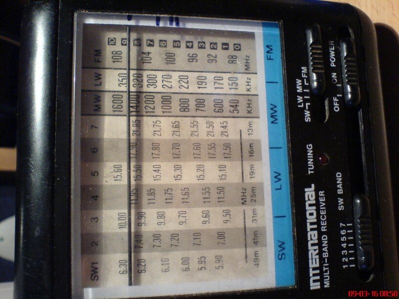

(#) kipi0804 válasza Budai41 hozzászólására (») Márc 16, 2009 /
Itt a vevőm képe kicsit viharvert de működik. A rajzot is szivesen fogadom. Egyébként az L1 tekercsre visszatérve úgy csináltam, hogy 8 menet és a közepét megcsapoltam. Az előző L1 tekercsem az 2 db 4 menetes sorba kötve és érdekes, mert ezzel volt a jobb.

(#) Budai41 válasza kipi0804 hozzászólására (») Márc 16, 2009 /
Úgy látom ez 1Triasund rádióhoz hasonló vevő lehet gondolom Cxa 1238 van benne,amennyiben 50centis antennával fogja a fő műsoradókat sláger Mr1,Mr2,akkor +felelő,igaz frekit térerőt nem tudsz mérni ez pedig fontos mert nem tudod hol ad alapjelet az adó,tehát hova hangold.Előbbi oldalakon leadtam 2fetes 1tranyós rajzot Ccir-sávra tekercsadatokkal +sem meri +építeni senki pedig jó hangja van és stabil.Ráadásul régi 87es Rt.újságban le volt adva,Adó ccir sávra 88-110Mhz címen.
