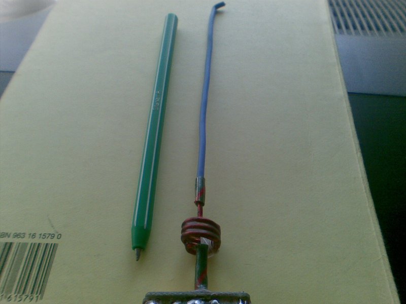

Akkor ezt a harcot nekem kell megvívni. Mérgemben újra összeraktam az egészet és ugyanaz a hibajelenség. Kérdésem a következő lenne, ha a rádión be tudom fogni az adót akkor az oszcillátor és valószínű a fetek is mennek. Elképzelhető, hogy a bc556b-ket (mikrofon erősítés ha jó gondolom) nem szereti, mert a bfr91 bázisra érintve a csavarhúzót akkor kristálytiszta a vétel.
Urh műsorsávba csak 1helyen jön be az adó jele az jó,de ha csak akkor ha hozzáérsz,vagy több helyen akkor mászkál túlvan gerjesztve pl.menetszám sok táp.sok.kollektoráram és munkapont nem +felelő.Javaslom multimétert és 4,5Volt elemek használatát.P=UxI.fesz.xáram.
Nem látom a kapcsolást,de elképzelhető hogy akkor működik a rádiód vételi sávján amikor hozzáérsz Bfr.tr.bázisához.Lehetséges hogy 2-3,3pf.kell a rezgőköri tekercsel párhuzamosan vagy a bázis +test közé és az oszci.frekvenciája lemegy 88-108Mhz közé,már ha ezen a sávon vételezel.Legjobb lenne frekimérős zsebrádió piaci is 2000ft.a mérési határ 20- 900Mhz kinai,de aránylag pontos érzékeny.
Mellékelem a kapcsolási rajzot. Egyébként észrevettem, ha a kezemben a csavarhúzó és hozzáérintem a bázishoz ahogy már írtam viszont a másik kezemmel pedig megfogom a szigetelt negatíz vezetéket teljesen tökéletesen működik. Foggalmam nincs, hogy ez a jelenség mit takar. Az adót nem csak egy helyen tudom befogni,hanem 100 és 105Mhz között kb 3 szor. Remélem igy egy kicsit jobban be tudod határolni a problémámat. Előre is köszönöm a segítségedet.
Szia,
nagyon valószínű, hogy egyszerűen az adód nem a 87-108 MHz-es sávban ad, hanem vagy alatta, vagy ami valószínűbb, hogy felette. És amiket befogsz, azok csak harmónikusok, nem az adó legerősebb jele. A skori féle mikiknél én is észrevettem, hogy a megadott értékekkel bizony eléggé a sáv felső részén adnak, nekem általában az L1-et szinte teljesen össze kell nyomnom, hogy "lejöjjön" az FM sávba az adó. (előtte persze gyengébb jeleket, össze-vissza lehet fogni, mint ahogyan Te is írtad) Úgyhogy szerintem próbáld ki a két végletet, nyomd össze teljesen L1-et, és próbáld megkeresni. Ha semmi, akkor pedig húzd szét jól. Vagy ehelyett L1-gyel párhuzamos kondi értékét növelheted 4-5 pF-dal, hogy lejjebb menjen a freki.
Köszönöm a gyors választ neki is esek a percen, bár megfigyeltem ,hogy a tekercs nyújtásával ill összenyomásával változott a freki 88-108 Mhz között ( persze 5Mz-n belül befogtam 3 szor) HARCOLOK és kitartok.
Még egy ötlet:
Ugye nálad is lényegében már működik az adó, csak valami felharmónikust fogsz, amik pár méterre az adótól már nem is vehetők. Erre egy jó megoldás, hogy mondjuk nem az adótól 2-3 méterre van a rádióvevő, hanem pár szobával arrébb, 8-10 méterre pár fallal arrébb, és megkérsz valakit, hogy üljön le a rádió elé. Te meg elkezded nagyon óvatosan összenyomni (vagy széthúzni) a tekercset, pl.: egy gyufaszállal. Akia rádió lőtt ül kicsit messzebb, az pedig szól, ha elhallgat a rádió, vagy meghall benne téged. Így nagy valószínűséggel már nem egy felharmónikust fgosz megtalálni, mert azok általában csak viszonylag gyengén vannak jelen.
Látom működöképes a rajz de az emmiter,illetve source ellenállásokat kisporolták belöle ez 220-330ohm.lehet.Talán túl van gerjesztve az oszci ezért több helyen is ad egyszerre,termeli a felharmonikusokat rendesen,beraknám emmiter ell.st.Persze a vevőd se legyen túl közel 4-5méteren belül,az se nyerő.
Hát én úgy döntöttem pihentetem ezt az adót egy kicsit, rengeteg éjszakám ráment már és hiányzik egy kis sikerélmény.(de a téma nincs lezárva) Az a helyzet, hogy már kezd egy kicsit kínai lenni a dolog és utána kell néznem és meg is kell tanulnom ezeket afelharmonikusokat, de a forumban közzétettél egy rajzot és ha a tekercsek adatairól írnál egy pár szót az megköszönném.
L1 tekercs az oszcitek.szerintem 0,6mm.huzalból kellene és 3,5mm.átmérőn.9menetet laza csatolást +valósítani,vagyis nem összenyomni teljesen.Nem értem miért ragaszkodnak 0,2es huzalhoz 864Mhz es vez.nélküli teloknál is 0,5mm.használtak 3as átmérőn úgy 12éve.Végülis nem fojtótek.van szó.Egyszerre több mindent kell nézni a bázis-emmiter fesz.t áramot élesztéskor,ami legfontosabb frekit.Mert ha túl vezérli magát oszcillátor akkor frekimérő is ugrál nem tudja +mérni,milyen vevőd van?Küldjek 1fetest ami működött ccir-be hangolva?
A tekercsen igazából szerintem felesleges módosítani. Ha úgy készítette el, ahogyan a rajzon le volt írva, akkor működnie kell. Nagyon sokat megépítettem már én is a Skori mikrofonokból, mindegyik nagyon szépen működött. Azokkal a tekercsadatokkal, amik a rajzon vannak.
Itt a vevőm képe kicsit viharvert de működik. A rajzot is szivesen fogadom. Egyébként az L1 tekercsre visszatérve úgy csináltam, hogy 8 menet és a közepét megcsapoltam. Az előző L1 tekercsem az 2 db 4 menetes sorba kötve és érdekes, mert ezzel volt a jobb.
