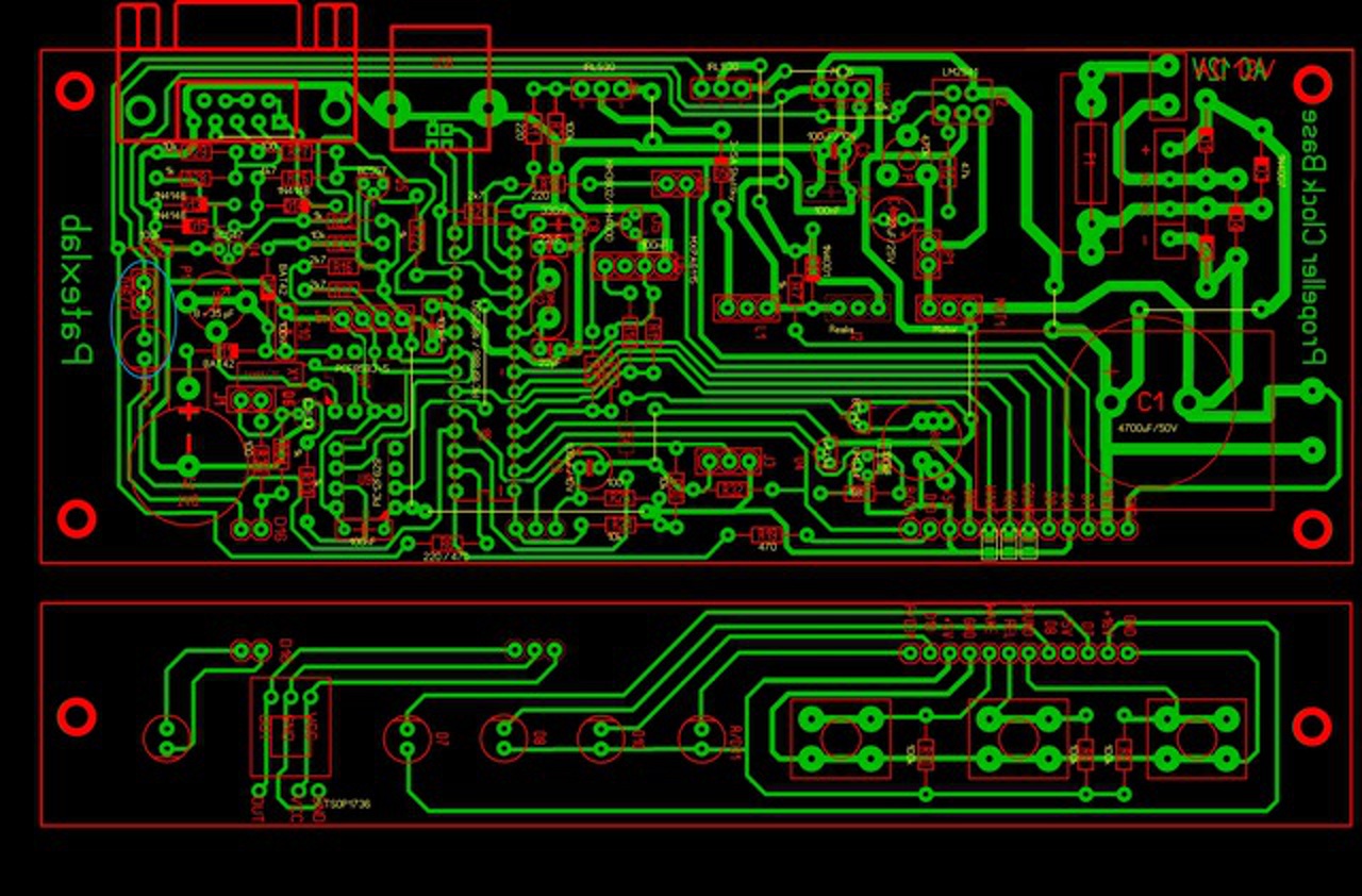

(#) patexati válasza attika hozzászólására (») Feb 3, 2016 /
Semilyen! Az előlap panelen ott vannak a felhúzó ellenállások (10K).
(#) attika válasza patexati hozzászólására (») Feb 3, 2016 /
Na most akkor oda nem teszek semmit csak 3db nullás ellenállást,vagyis azok átkötések?
(#) Hp41C válasza attika hozzászólására (») Feb 3, 2016 /
Nem ártanak azok a felhúzó ellenállások. Nagyon jól fognak jönni, ha a fő panelt önmagában méricskéljük.
A hall szenzornál az egy átforrasztható jumper akar lenni,a timmerkondi mellett vele egy párhuzamosan köthető kerámia kondinak van a pad kialakítva ha szükséges lenne az RTC finomhangolásánál..
Köszönöm mindkettőtöknek,most akkor a 10K-s Smd-ket nyugodtan betehetem a bázisba attól függetlenül is,hogy az első panelen is rajta vannak?
Nehogy átkösd! Vagy teszel oda 3 darab 10K SMD ellenállást és az előlapon elhagyod vagy az előlapba teszed bele és élesztéskor összerakod a főpanellal.Bár ha mindkét helyen bent van akkor is működik..

(#) Hp41C válasza patexati hozzászólására (») Feb 3, 2016 /
Beteheted mindkét helyre is...
Rendben,akkor marad az előlapon az ellenállás.
Ott Az R8-9-10. az 100K.
10K legyen! 100K kevés!!
Vagyis sok,nem? Akkor hiba van a kapcsolási rajzon is meg a nyákterven is??
Mind a 3 ami a nyomógombra megy az 10K legyen?
Nos eddigre már mind a két helyre be lehetett volna ültetni a 10k ellenállásokat. 10k SMD a nagy panelre és 10..100k az előlapra. A nyomógombnak mindegy 4k7.. 20k között.

(#) Mircsof válasza attika hozzászólására (») Feb 3, 2016 /
Elég ha a függőlegesre beteszed az ott irt értéket! Nekem is azok az értékek vannak, csak a függőlegesben, és tökéletesen működik!
A 0R ellenállásra gondolt, hogy nehogy betedd.

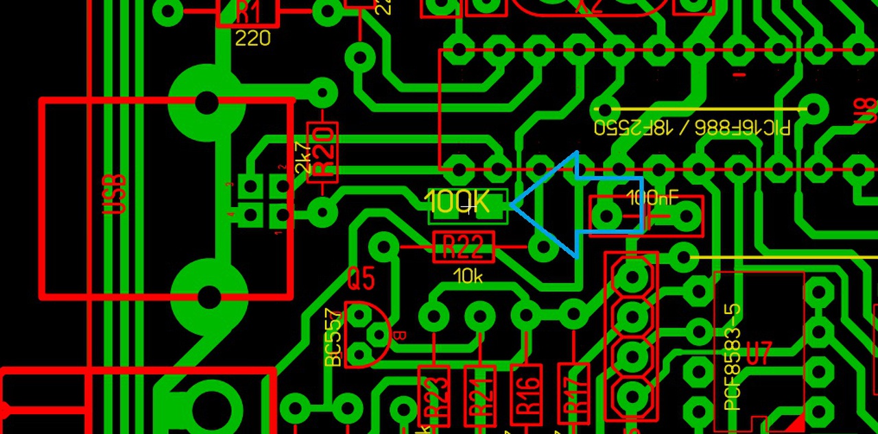

(#) Mircsof válasza attika hozzászólására (») Feb 4, 2016 /
Itt válaszolok a másik hozzászólásban levő kérdésre is.
Az ott egy led 2 led van tetszőleges melyiket ülteted be, és a függőleges lapra raktam, a másikat átkötöttem. Ad16/J az egy Bővebben: Link
„A Dcf77 modul az a J6-os csatlakozásra megy??”
Nem! A J3 csatlakozásra, de nézd a kapcsolási rajzot is néha!
„Az R32 helyére tehetek egy kb 10K-s potmétert és úgy beállítani a fotó diódát,hogy sötétbe legyen0V és teljes fénynél 5V a Pic 2-es lábán?”
Ezzel kapcsolatban olvasnivaló Egyébként 10K ellenállással is próbálkozhatsz valószínű az fog oda kelleni.
Továbbá ha a képekben csatolt nyákot készítetted el, akkor szükség lesz egy kis gányolásra is.
Méghozzá a PIC11. lábánál. Bővebben: Link
A PIC 11. lábán levő vezetősávot egy jó éles pengével elvágod, és a 2 végét egy 100K lehetőleg SMD (mert az fér el szépen) ellenállással összekötöd.
A hozzászólás módosítva: Feb 4, 2016
(#) attika válasza Mircsof hozzászólására (») Feb 4, 2016 /
Köszönöm szépen.
A 100K-s ellenállást utólag már begányoltam kkobra figyelmeztetett rá engem is.
Az R32 helyére csak addig tennék potit amíg behangolom a megfelelő értékre,mert fogalmam nincs,hogy milyen típusú fotó diódat kaptam,úgy néz ki mint egy kis fehér 3mm-es led.

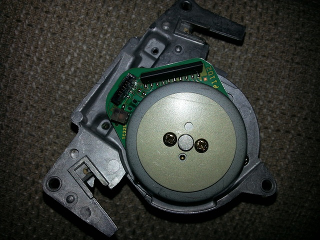

(#) attika hozzászólása Feb 4, 2016 /
Sziasztok!!
Akadt egy kis gondom a videófejjel is
Ez a vezérlő IC van a fejen a lap alján legalul M51721ATL,eszerint a rajz szerint kéne mindent bekötnöm,hogy elinduljon?
510ohm-os ellenállás,meg az 1K-s,meg a kondenzátor kellenek hozzá?
A feliratozás az IC-n a mágnes felül van,az lehet az 1-es lába bal oldal?
A felirat az IC "színe" Kéne legyen valami jelölés még rajta. Google szerint az első lába felőli sarok 45fokban le van törve. Vagy bemélyedés vagy valami még kell legyen rajta. De ott az adatlap nézd meg hogy melyik láb a GND és melyik a táp, ha egyezik a hely, és kivannak vezetve a csatlakozási pontok akkor biztos azok a lábak azok.

(#) attika hozzászólása Feb 6, 2016 /
Első bekapcsoláskor rongyá is égett a videófej tekercse
Mit kéne tennem,hogy ne járjak így legközelebb?
(#) Mircsof válasza attika hozzászólására (») Feb 6, 2016 /
Sorosan kellett volna kötni vele egy 5-10W ellenállást 3-10R között valamit.
