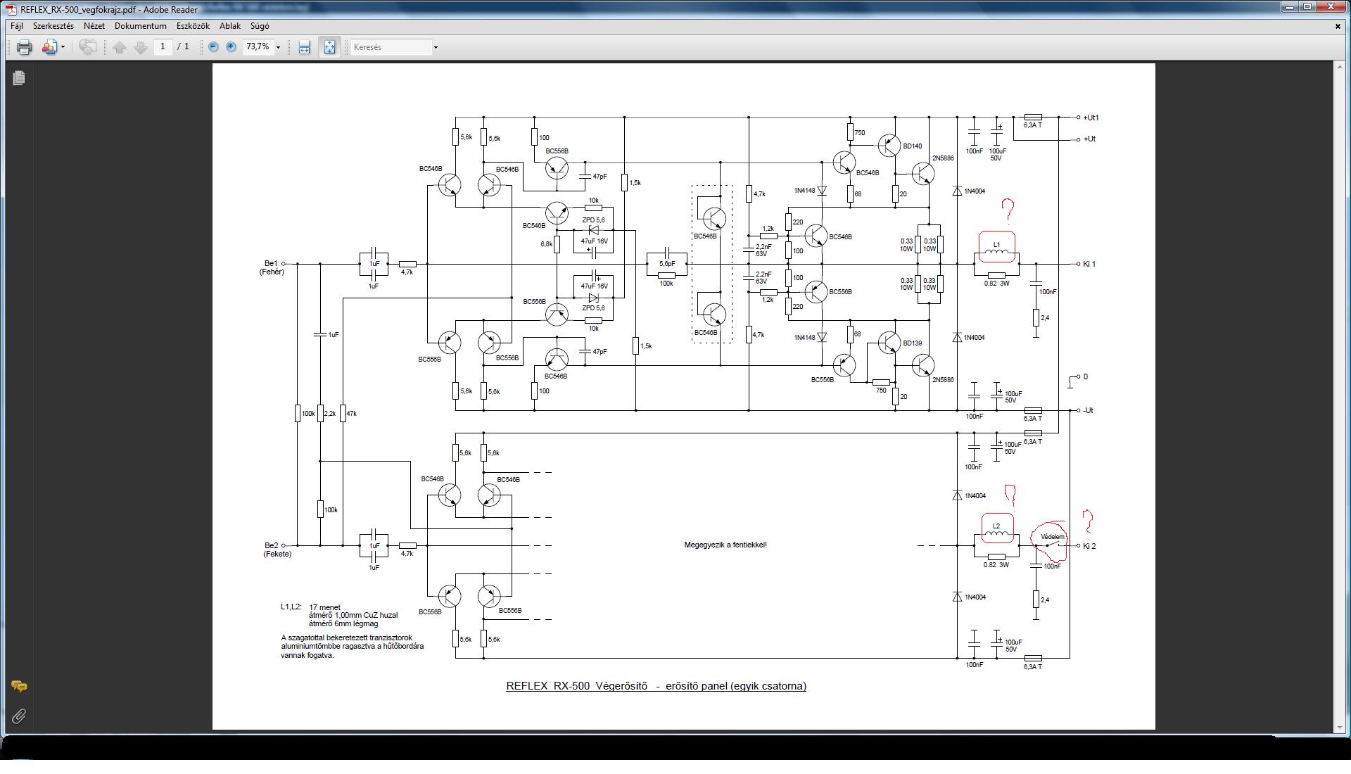

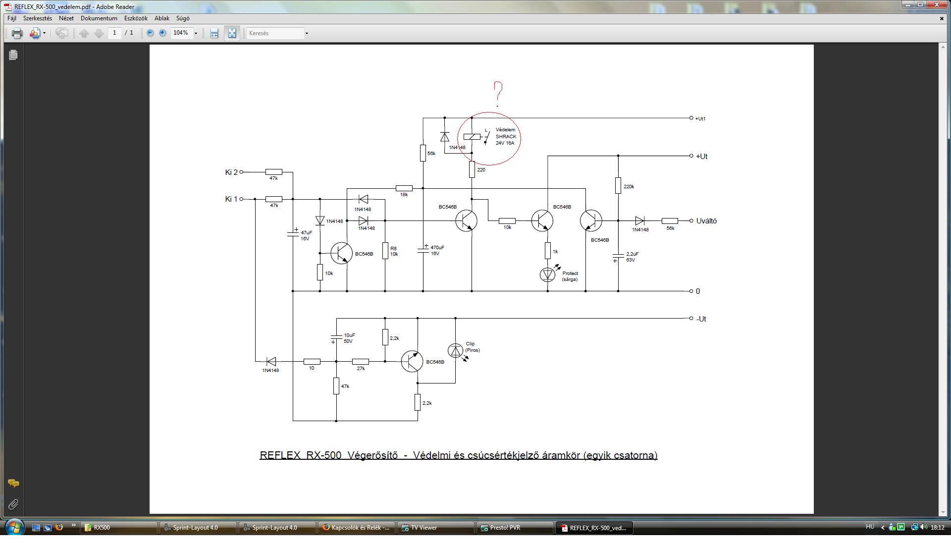

az egyik kérdésem az ,hogy a védelemnél milyen relét használtatok meg ,hogy hogyan kötöttétek be?(mert nálunk nem lehet már ilyen fajta relét kapni:S )A másik kérdésem az volna ,hogy az erősítő panelon az L1 és L2 induktivitást mivel helyetesítettétek mert természetesen már ezt se lehet kapni erre felénk:S Jah meg még egy ,hogy az erősítő panelon van egy védelem névre hallgató kis jószág ami szerintem egy kapcsoló csak nem tudom ,hogy milyen meg ,hogy oda minek kapcsoló?

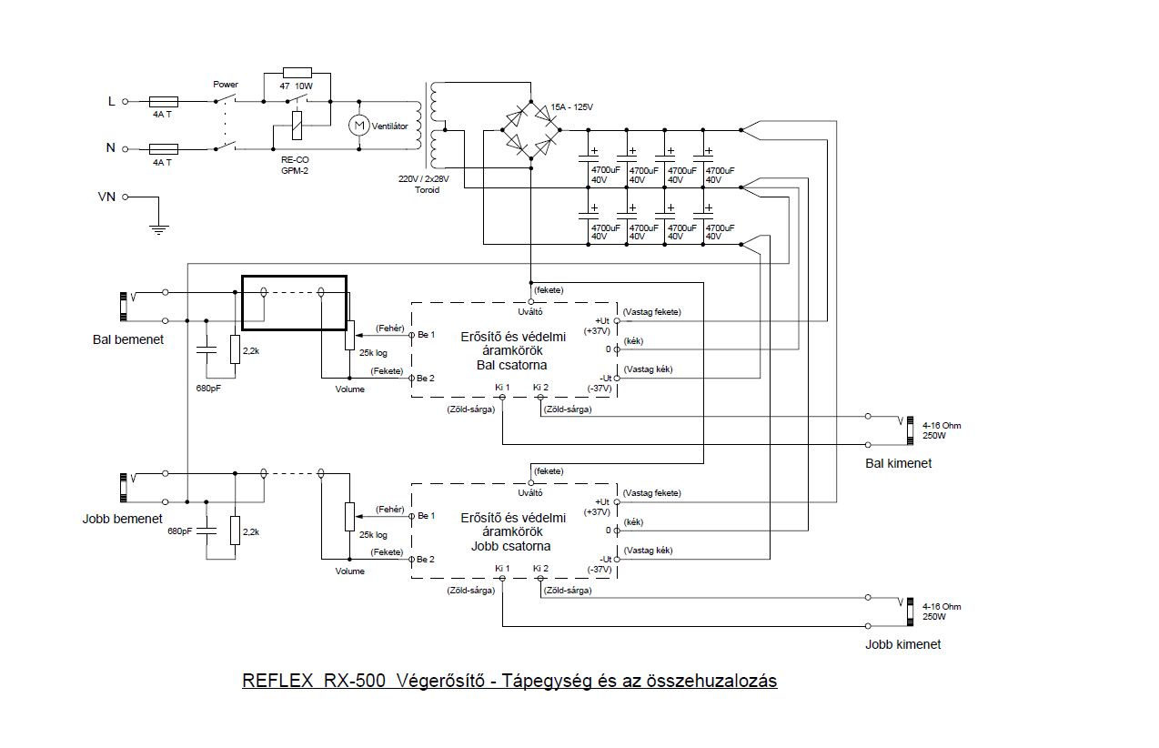

Reflex rx-500 as nak a Tápecség és az öszehuzálozási képet néztem és valamit nem érteb be keretesztem valaki néze meg legyen szives
Elöre is köszi
(#) dad hozzászólása Máj 10, 2010 /
Hi!!!
Ja igy már értem
Köszönöm szépen

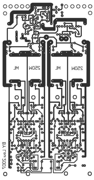

Helló én is nekikezdtem a végfok megépítésének, de megakadtam ott, hogy beültetési rajz vagy esetleg alkatrész listája van e valakinek? A nyákot már elkészitettem azzal minden rendben de nem ártana tudni mi jön bele
köszi előre is
csáó
